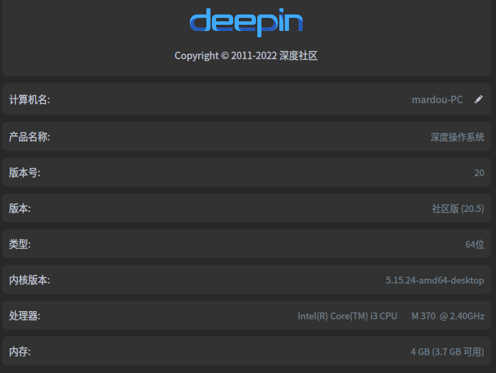

mardou
2022-03-17 05:57
babyfengfjx:
  • 电池待机策略估计没改过来吧😂
  • 内核版本是06这个版本了嘛?
我截图让你给我看看,如何解决这个问题。
babyfengfjx
CQA
2022-03-17 06:10
mardou:
我截图让你给我看看,如何解决这个问题。
  • 你这是个内测版本呀;
  • 内核是5.15版本得还是😄
  • 这个内核是比较新的一个内核版本,如果有一些问题可以尝试切换一下内核看看是否OK,可以尝试切换回5.10版本的内核。

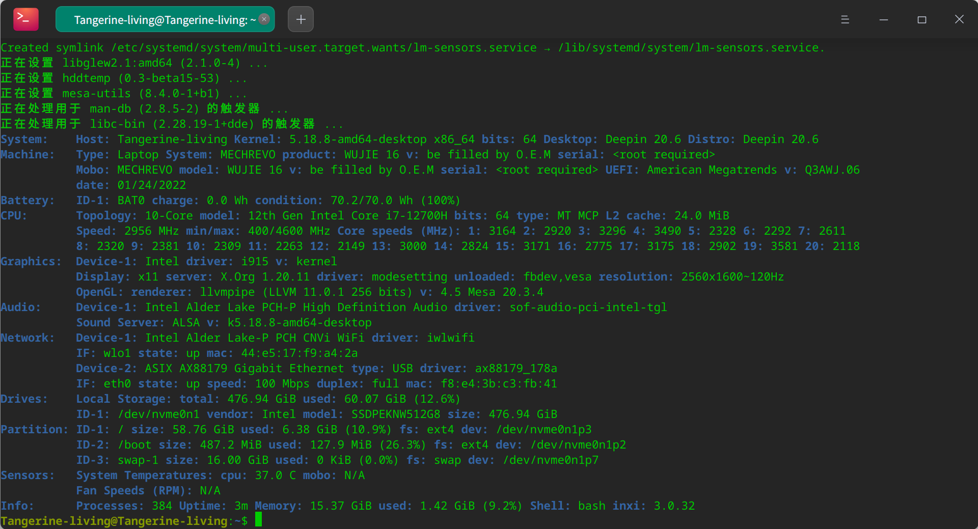

babyfengfjx
CQA
2022-07-04 17:17
橘小黑:
我5。18。8的内核还是有这个问题怎么搞啊
  • 你的具体现象是什么?
  • 可以看下设备具体信息,输出一下这个信息:sudo apt install inxi -y && inxi -F
  • 然后具体问题可以再详细描述一下。
橘小黑
2022-07-05 09:43
babyfengfjx:
  • 你的具体现象是什么?
  • 然后具体问题可以再详细描述一下。

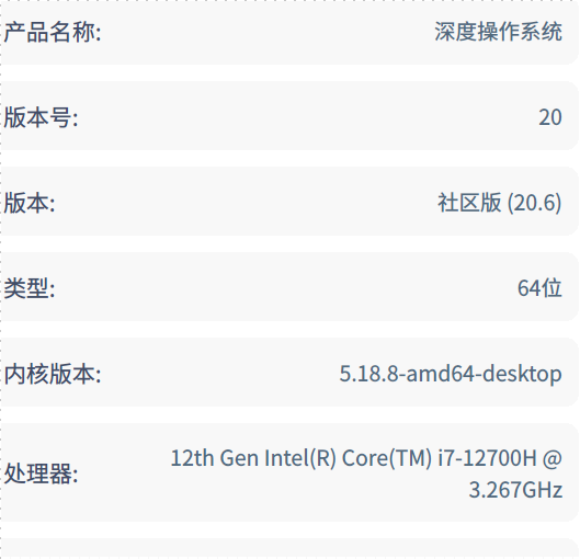

橘小黑
2022-07-05 09:47
babyfengfjx:
  • 你的具体现象是什么?
  • 然后具体问题可以再详细描述一下。
5.15内核遇到问题如下:
  1. 12700h核显驱动问题,无法支持2k120hz,只有1~2k93hz左右
  2. 声卡设备没有任何识别设备
  3. 有线网络已连接但无网络访问,只能使用wifi
  4. 笔记本合盖待机,休眠后屏幕无法唤醒,键盘灯,屏幕光,电源灯正常点亮,只能强制重启
升级5.18.8后只解决了问题 1
babyfengfjx
CQA
2022-07-05 17:53
橘小黑:
5.15内核遇到问题如下:
  2. 声卡设备没有任何识别设备
升级5.18.8后只解决了问题 1
目前12代U的设备兼容性还不是很好,估计得等一些时候了,确实会有一些问题存在,理论12代U使用5.18要稍微好一点,下个版本我们会集成5.18内核到预装版本,看届时是否兼容性会有所提升。
橘小黑
2022-07-05 19:55
babyfengfjx:
5.18.8我尝试更新内核,核显识别出了2k120hz 但是声音,待机无法唤醒,有线连接提示无法访问网络还是没有解决掉
