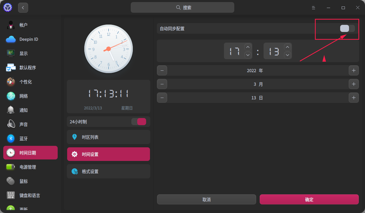

如题,之前用的是从老版本一路升级上来的, 上周由于意外重新格式化安装了最新版本的镜像,进入系统后发现无法同步系统时间,不知道是否有解决方法。
目前已经尝试过timedatectl set-local-rtc 1 更新系统时间。 但是问题依旧没有解决。

你好 , 我是指 系统时间和互联网时间同步。目前这个按钮点了之后没有反应。

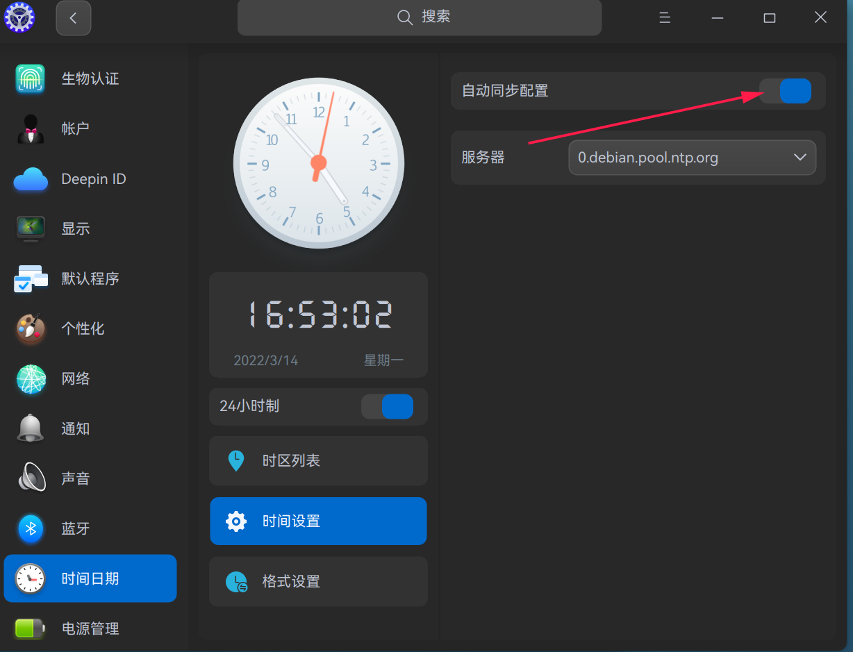

qq4945286
2022-03-15 00:54
我的是正常
