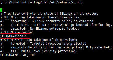

关闭SELinux模块 (这个修改后,好像要重启才能生效) ---- deepin 暂时没有,可略过
[root@localhost config]# getenforce
Permissive

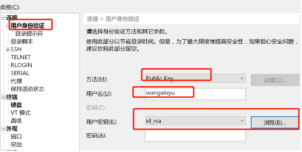

xshell 配置如下:
在浏览中,把导出的私钥上传
最后点击连接。
