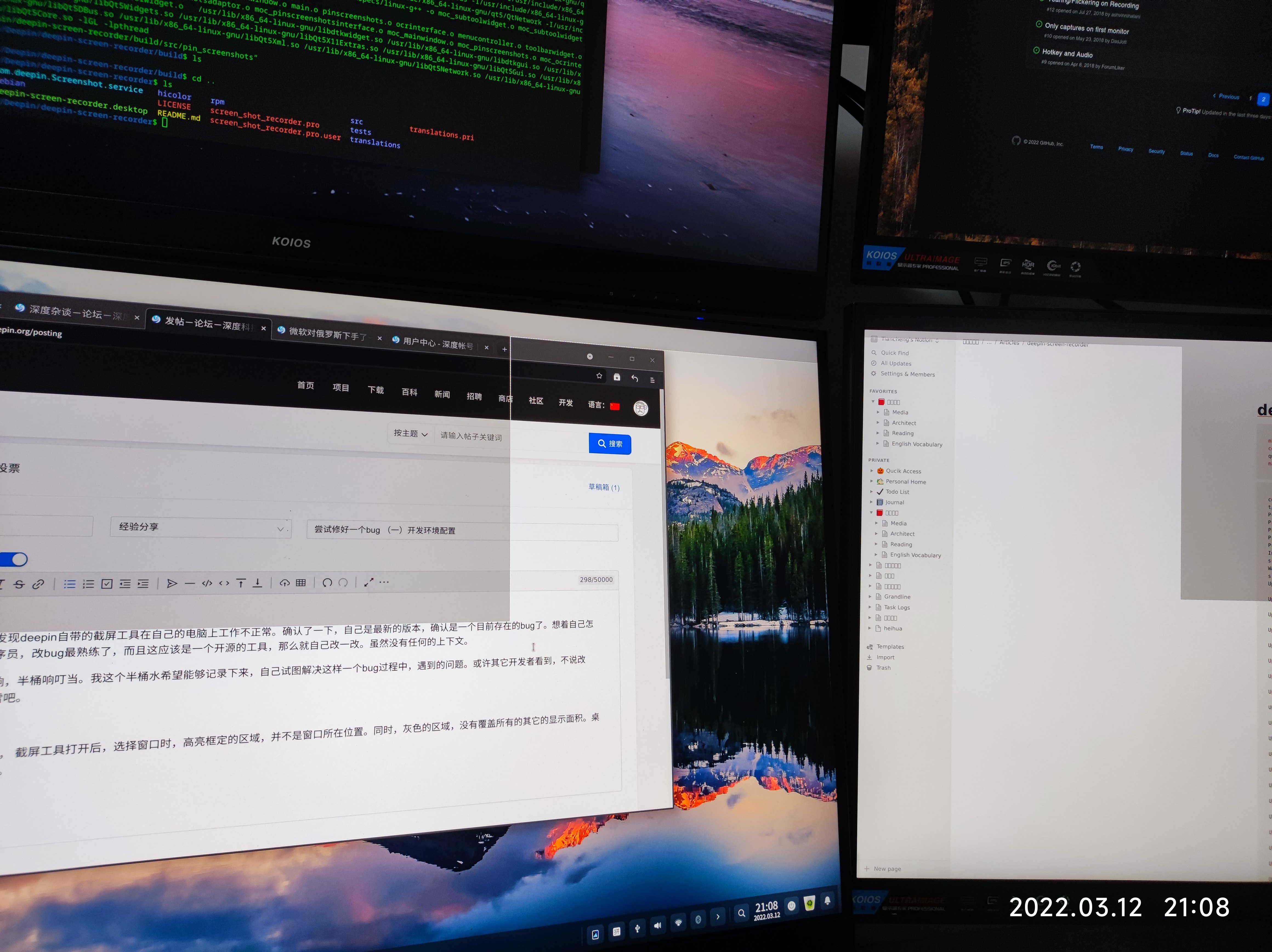

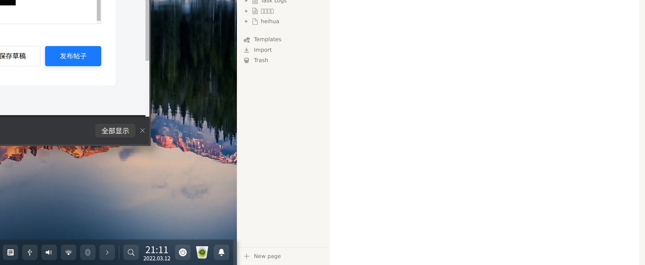

  • 在我的电脑上, 截屏工具打开后,选择窗口时,高亮框定的区域,并不是窗口所在位置。同时,灰色的区域,没有覆盖所有的其它的显示面积。桌面出现了重影。
  • 如果点击的截图,会保留高亮区域的一部分(如下图所示)
  • 高亮区域和原始窗口位置,不是简单的偏移关系。在不同显示器上(我有多台显示器),偏移的相对关系不一致。有的会到另一个显示器的对应位置,有的会偏移一部份。
