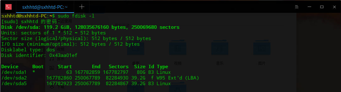

系统已经修复回来了,可以开机进入,电脑只有一个120G的固态硬盘,原来的分区如下:39.2G为系统区,80G为软件区。但是现在却出了个怪现象。其中一个80G的分区容量显示为0,而且还打不开,此分区之前是个软件区,现在用命令行修复显示,这个80G分区变成了启动分区,而原来的39.2G的系统区却变成了两个,截图如下:
