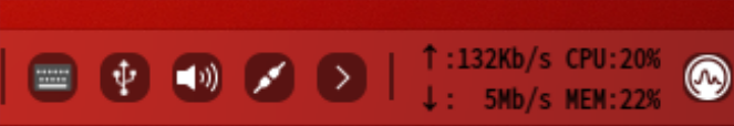

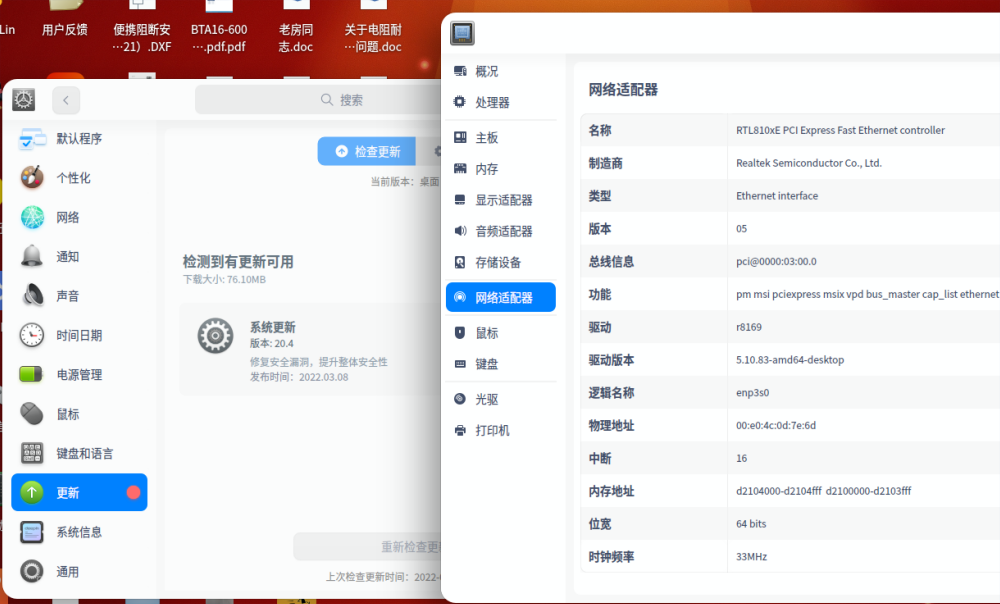

[Seek Help] 更新后本地连接显示未插网线
coolfish
2022-03-12 00:50

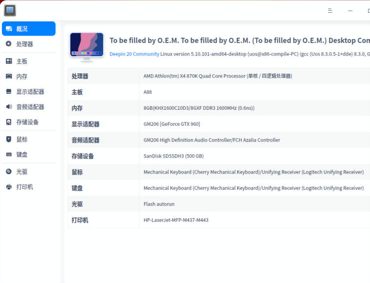

3月11日更新后
网卡丢失。
回复到更新前

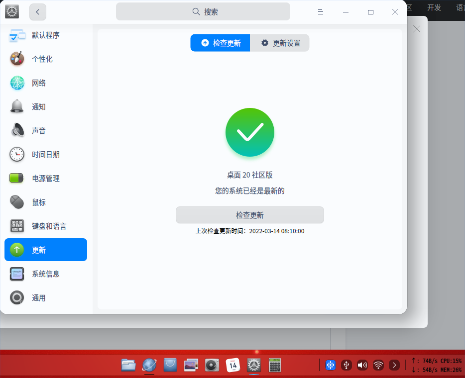

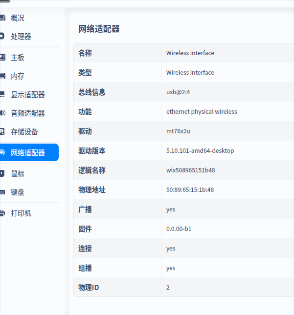

2022-03-14 16:13
babyfengfjx:
昨天已经推送更新,看是否问题得到解决?
在家休假了两天,今儿来了没收到更新呀,现在连接着无线网卡回复。。。检查无新更新
网络适配器里面还是只有无线网卡

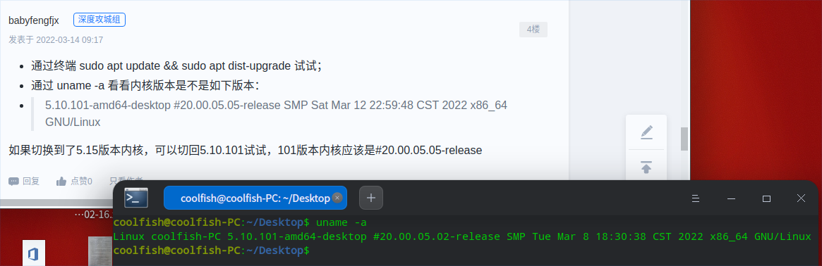

  • 通过终端 sudo apt update && sudo apt dist-upgrade 试试;
  • 通过 uname -a 看看内核版本是不是如下版本:
  • 5.10.101-amd64-desktop #20.00.05.05-release SMP Sat Mar 12 22:59:48 CST 2022 x86_64 GNU/Linux
如果切换到了5.15版本内核,可以切回5.10.101试试,101版本内核应该是#20.00.05.05-release

babyfengfjx:
试了还是不行
内核版本是这个
终端sudo也试了,更新几百兆后还是这个内核05.02没变

更新卡55%两次回退尝试均死机到55%。重启后出现故障,无奈又回退了。
