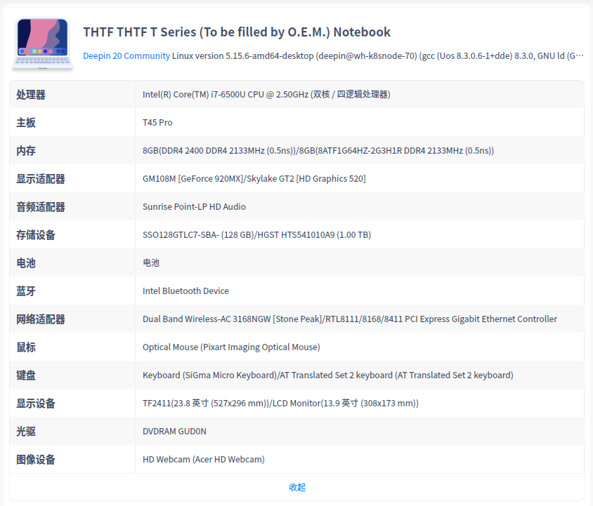

#21
babyfengfjx:
对了,你这边机器的设备信息方便发一下么,可能你这边使用的机器型号这次内核的兼容有点小问题,我们看是否也可以筹借到这类设备。
我设备比较冷门,清华同方 超锐T45PRO,不过这个锁屏卡死的bug好像很多人都遇到了,应该不是某个设备的特例
babyfengfjx
CQA
2022-03-12 17:53
#22
ieayoio:
  • 好的,清华同方的设备我们可以搞到
  • 应该是某类型的设备,内核就是做不同设备兼容适配的,这块我们可以先排查排查。
