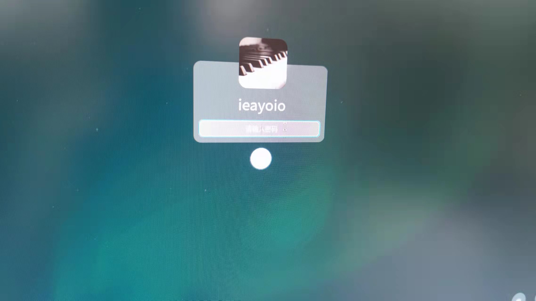

[Freezing/Lagging] 今日更新后出现严重bug!锁屏后卡死!
ieayoio
2022-03-11 21:42

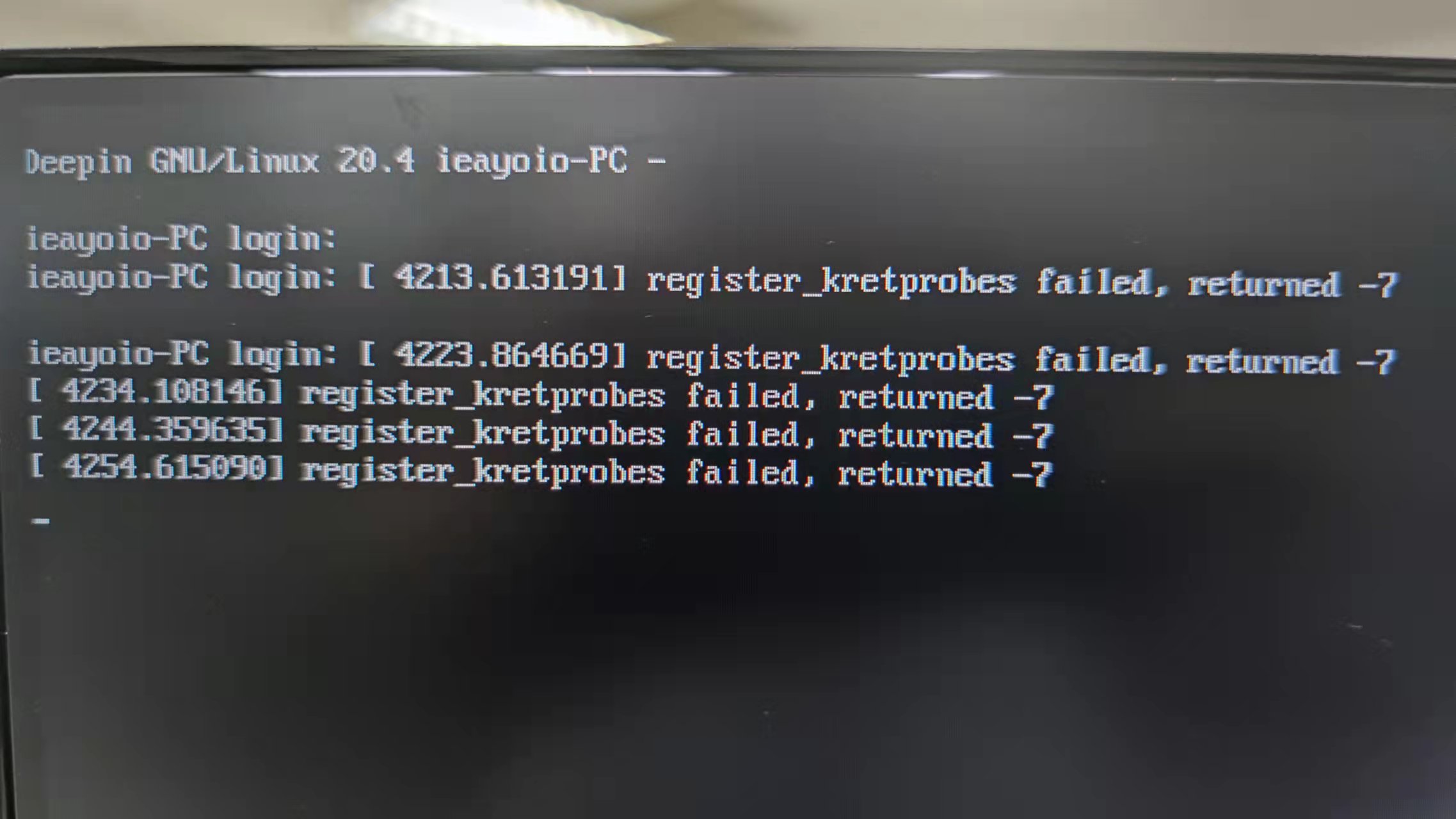

我尝试锁屏后立刻解锁,不会出现任何问题,但是锁屏后过一段时间就会出现!今天吃午饭回来和午觉起来,就锁屏两次,全部卡死!不能进行任何操作,Ctrl+Alt+F2下一直报“register_kretprobes failed, returned -7”,我以为这是错误原因,但是发现重启以后正常运行下也会报这个错误,要么就别更新,要么就测试好了再更新,更新以后出现这样的问题真的太致命了

可以提供内核日志和系统日志么

  • 看先尝试切换一下内核版本试试:sudo apt install linux-image-5.15.24-amd64-desktop linux-headers-5.15.24-amd64-desktop;
zeno
2022-03-11 21:59
@ieayoio 切换5.15内核,n卡的话安装闭源驱动

5.15.24 是内测,正式版应该是 5.15.6

我的X240情况一样,我换5.15.6内核后正常了,先换个内核吧

好吧。。。我还是升内核了

刚提供的是内测的内核版本,可以尝试切换到5.15内核试试,deepin是支持双内核的,可以随时切换,在启动的时候grub界面会有个advance选项,进去就可以随时切换内核。

换成sudo apt install linux-image-5.15.6-amd64-desktop linux-headers-5.15.6-amd64-desktop就可以了
