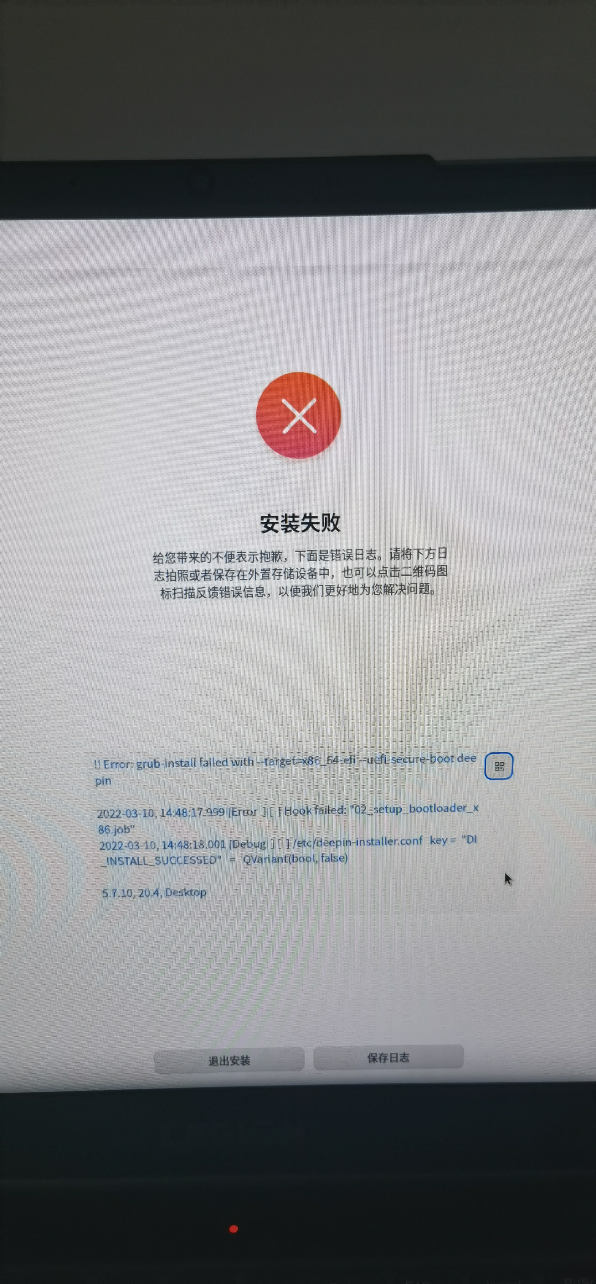

[System Installation] 安装系统失败了,
130******62
2022-03-10 23:06
电脑是联想R7000P,3060显卡,第一次搞这种东西,就分了150G给新系统用,不知道多还是少。
系统是win11 ,安装的应该是20.4 deepin 帮帮我 谢谢大佬们

liwl
2022-03-10 23:36
130******62:
不是虚拟 。 efi分区是啥 ,是不是 什么efi4 ,好像安装的时候问了,这个要自己分吗
看日志是efi报错。
你直接分个efi分区,默认大小就可以了
然后分boot分区,大小默认。根分区/
home分区,和swap可以分也可以不分。
如果分了home分区,大小给大一点,剩下的给根分区就行了
如果不分Home分区,都给根分区就行了。

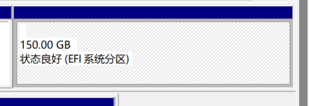

130******62
2022-03-11 00:08
liwl:
看日志是efi报错。
你直接分个efi分区,默认大小就可以了
然后分boot分区,大小默认。根分区/
swap分区,一般是内存2倍,(也不知道哪来的歪理)
我看我之前分的区变成这样了 没法操作,怎么破,之前是个啥都没设定的分区。
liwl
2022-03-11 00:14
130******62:
啊,这个啊,是直接分了一部分磁盘空间来安装deepin吗?这个没操作过,不敢妄言。感觉你把全部空间都用做efi分区了呢
130******62
2022-03-11 00:17
liwl:
我分了一部分固态的空间,然后这部分我没设置,这个是安装的时候系统设置成这个格式的,,,,,

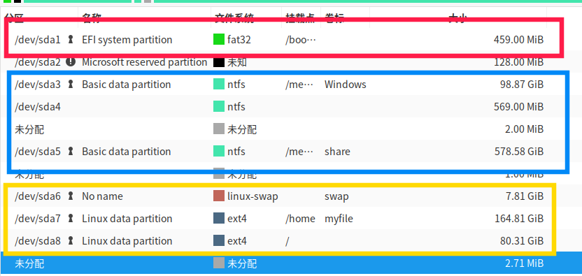

andktan
2022-03-11 00:19
130******62:
这个efi有点大,一般为300M上下,其他可以让dp分区一般为ext4
deepin-superuser
2022-03-11 00:25
我看到个 secure boot ,是不是没关闭
130******62
2022-03-11 00:28
deepin-superuser:
极有可能,我没关过这东西
130******62
2022-03-11 00:40
deepin-superuser:
关了之后又试了一遍 还是不行。。。
