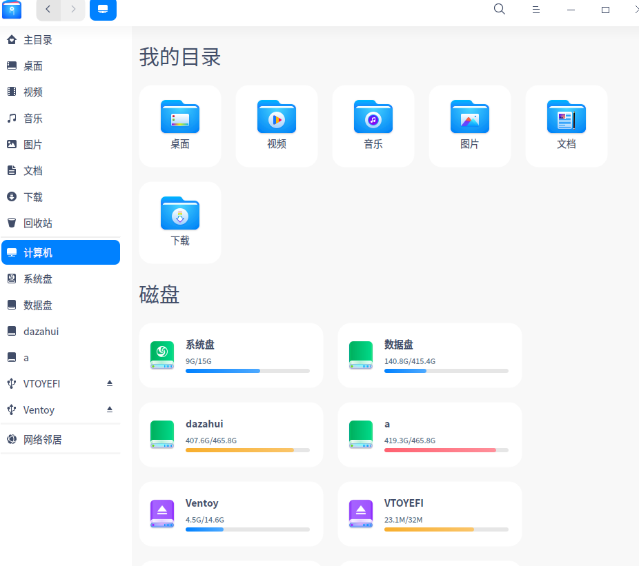

ventoy这个很好用,建议了解,deepin应用商店已经有
这个可以读取,或者使用Linux下的live(相当于WINDOWS下pe)

谢谢上面各位的热心帮助!问题已解决,安装了ventoy,在官网下载了live系统,重启后见到了锤子和扳手。
当初咱也不知道这个live系统就是Linux的pe啊!
