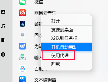

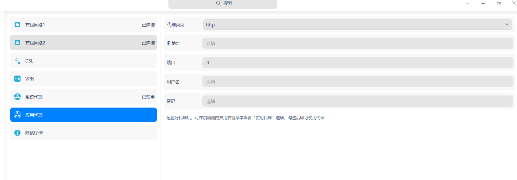

但是,深度的设置-》网络-》应用代理是可以添加应用代理的啊,从15时代就有。把这个设置好,到启动器右键某个应用,是有“使用代理”可勾选项的。但是这个玩意,勾选之后,应用,依然不能联网啊!
真抓狂,是我对这个功能的理解不对?还是系统bug?这么多年了啊,我要吐槽啊吐槽啊吐槽啊!!!!!!!!!!!!!
友友们评论是可以用的,所以我也不知道我问题出在哪里,有点困惑。
我们的代理地址是proxy.xx.com,由于应用代理那里设置需要填入ip地址,所以我ping这个地址,得到它的真实IP,然后填入,保存,右键给应用设置启动代理,可是就是不行,郁闷。

在控制中心设置好代理以后。在启动器,右键一个应用,启用代理。
感觉你是没有操作错误的。可以看看代理的日志。

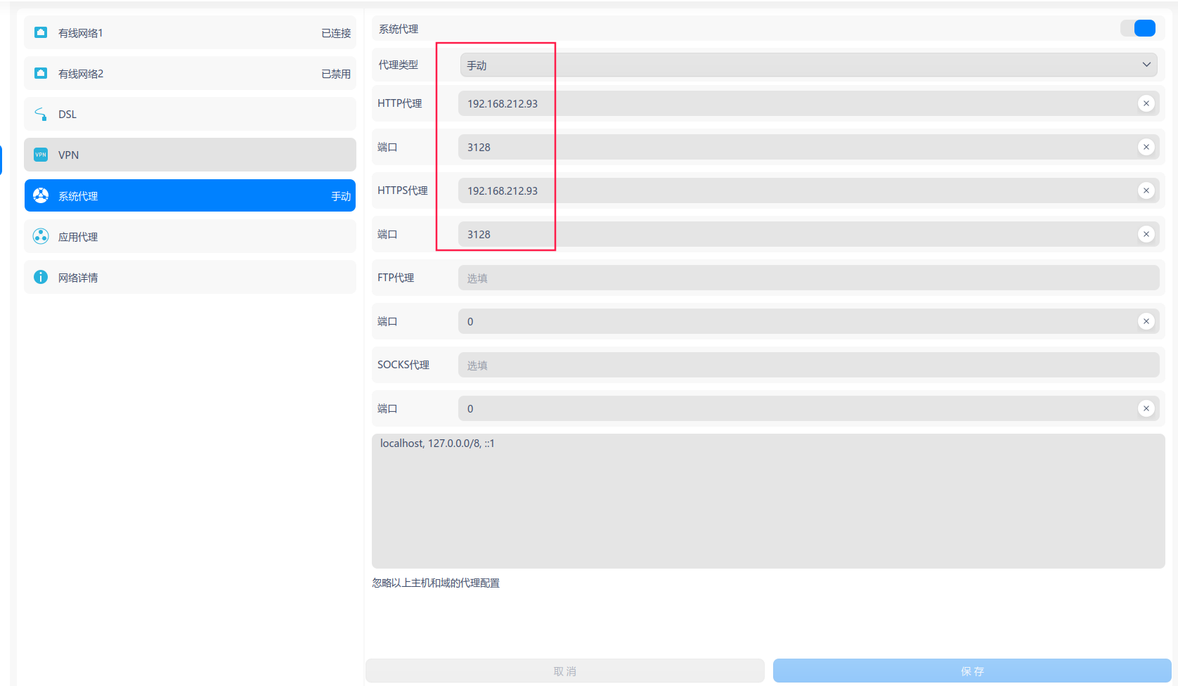

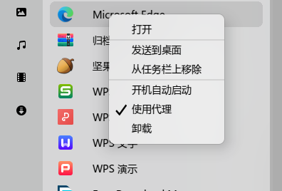

测试了以下,设置应用代理,果然没用。你需要设置系统代理,然后右键启动代理即可。看我的,设置的代理IP和端口
edge启用代理就可以上网了
