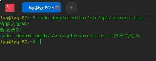

[System Installation] 内测测试源找不到
qxlyg
2022-03-09 02:28
153******45
2022-03-09 02:34
少空格,检查一下
广快开饭
2022-03-09 02:36
deepin-editor后面要加空格
