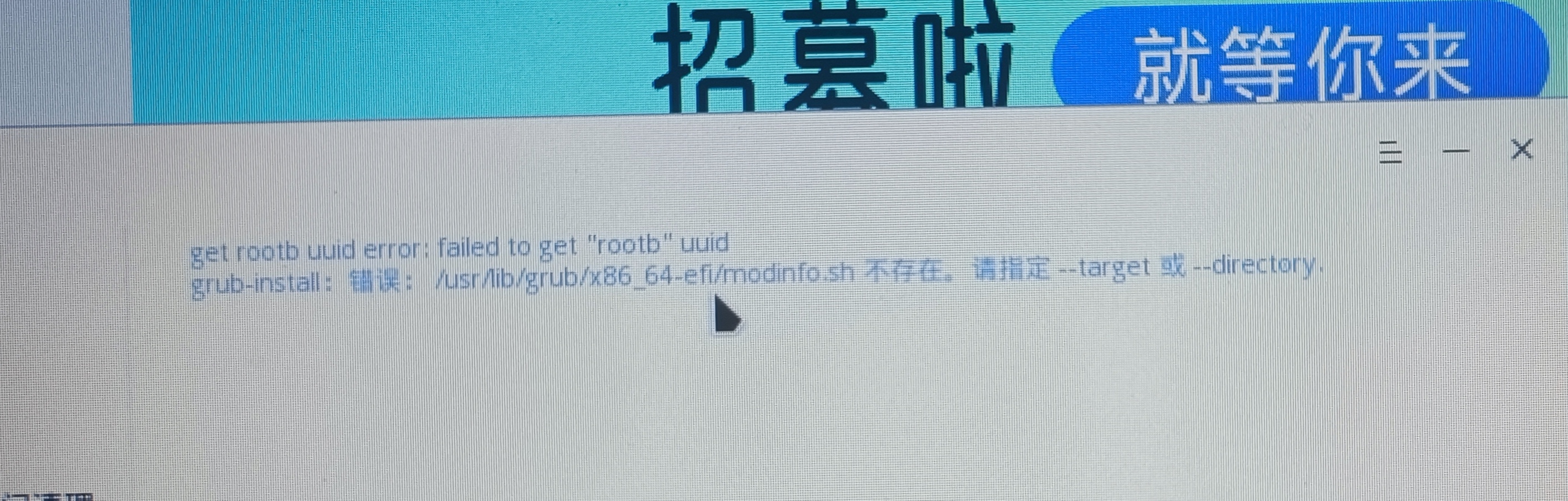

我之前搞坏grub了,现在不能直接进去桌面,请各位大神指点一二,用live也修复不了该怎么做呢?

试试这样行吗
sudo dpkg --configure -a && sudo apt dist-upgrade -y

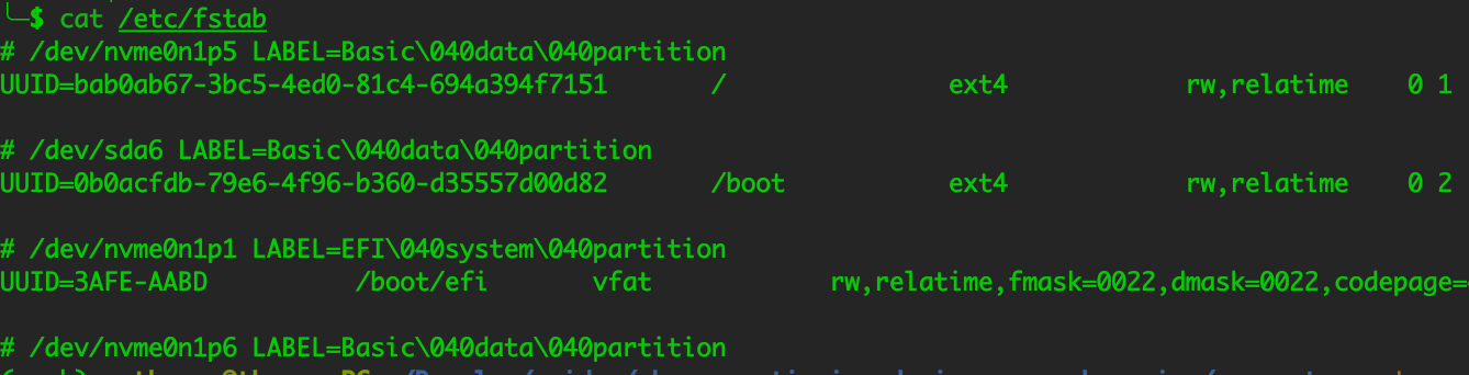

2022-03-09 03:53
下面的代码不到最后不建议尝试。
检查一下 fstab 文件是否正常,如果不正常需要生成新的 fstab。
不进入桌面,在tty运行:
grub-install --target=x86_64-efi --efi-directory=/boot/efi --bootloader-id=Deepin
grub-mkconfig -o /boot/grub/grub.cfg
reboot
如果tty也进不去,可以尝试用live挂载deepin的根目录到/mnt,efi分区挂载到/mnt/boot/efi,然后执行:
chroot /mnt
最后再执行上面的命令重新生成grub。
