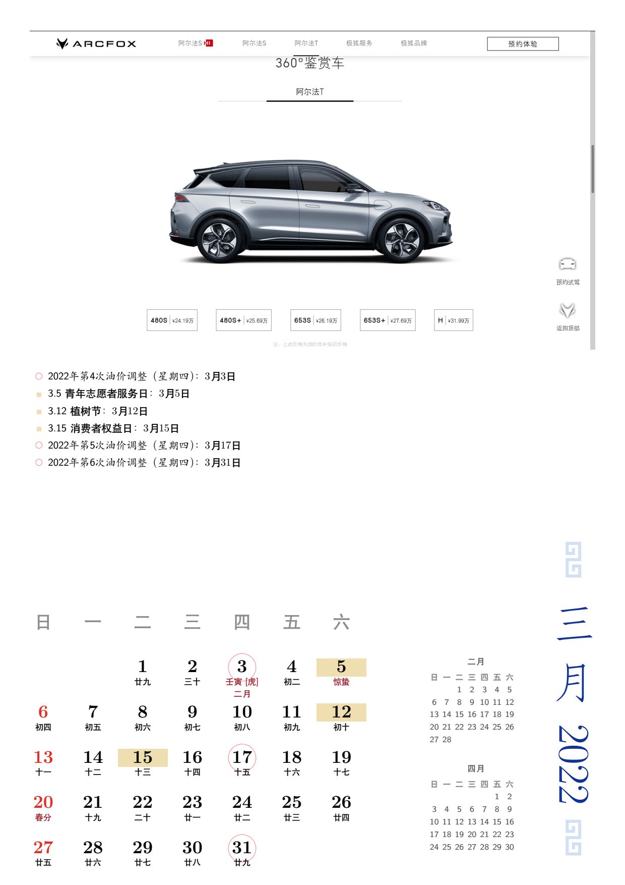

附效果图1张

  • 本套台历,添加了2022年全年的油价调整日期表(共24个调价日)。
关心油价的车主朋友,可能会感兴趣。
