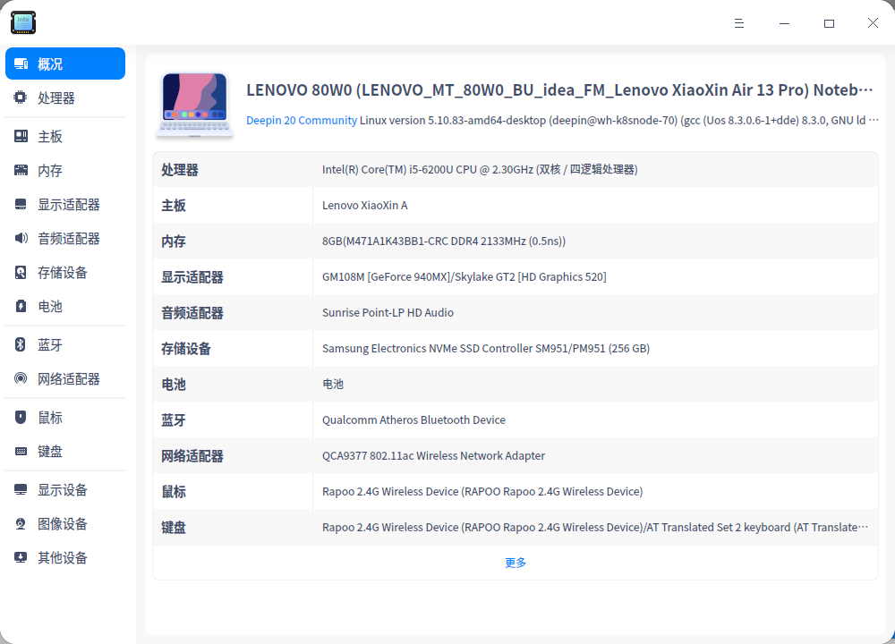

问题/建议描述
 使用拓展模式的时候,外接显示屏没有信号黑屏,但是使用复制模式的时候外接显示屏又是工作正常的,使用type-c转hdmi转换器
问题如何重现
 使用拓展模式
问题重现频率
必现

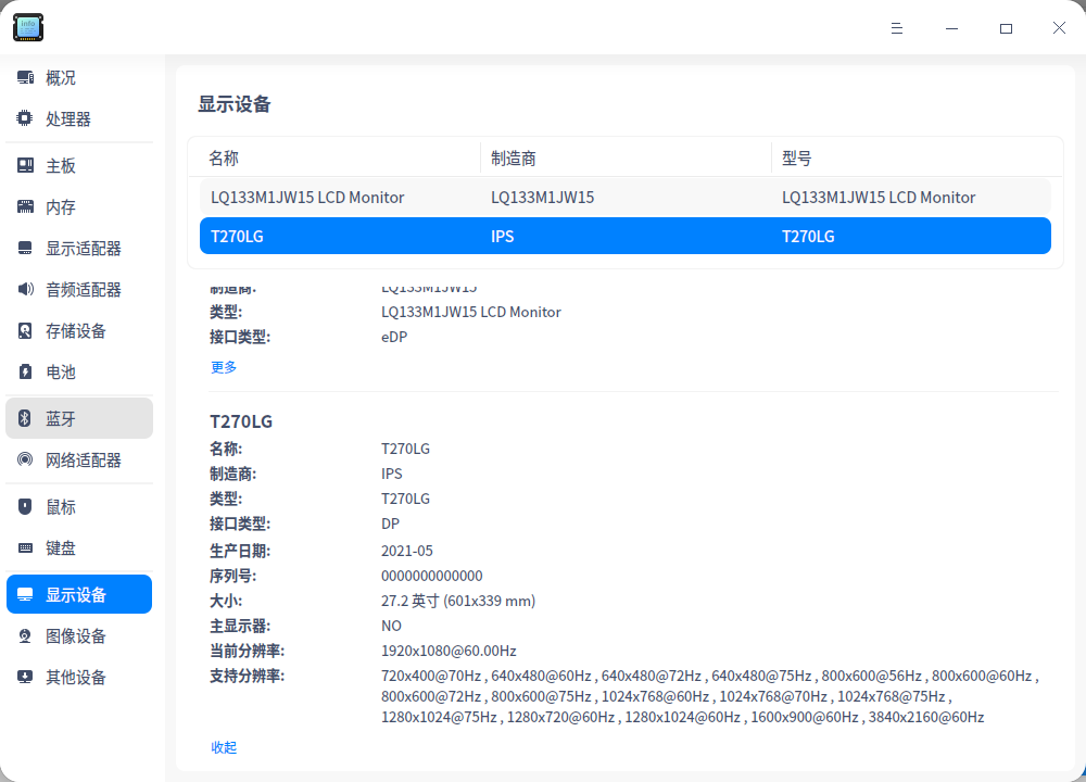

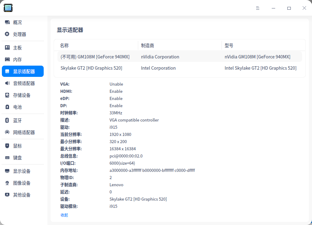

看看扩展模式时是不是用的另外一个显卡,而且这个显卡刷新率过高?
前行
2022-03-07 02:56
云的眼泪:
