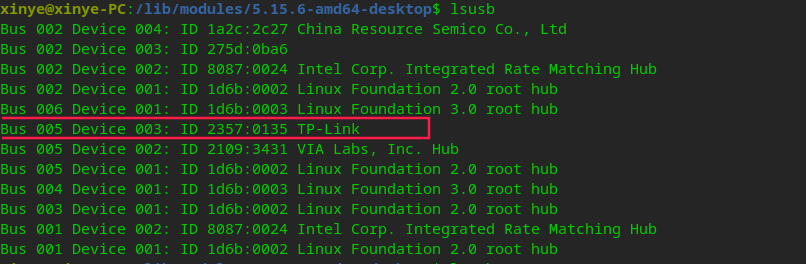

tplink的 300M无线网卡

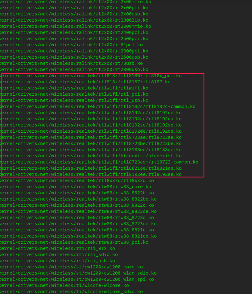

百度上 可能 硬件id 对不上,我也加了
echo "2357 0135" | sudo tee /sys/bus/usb/drivers/rtl8192cu/new_id

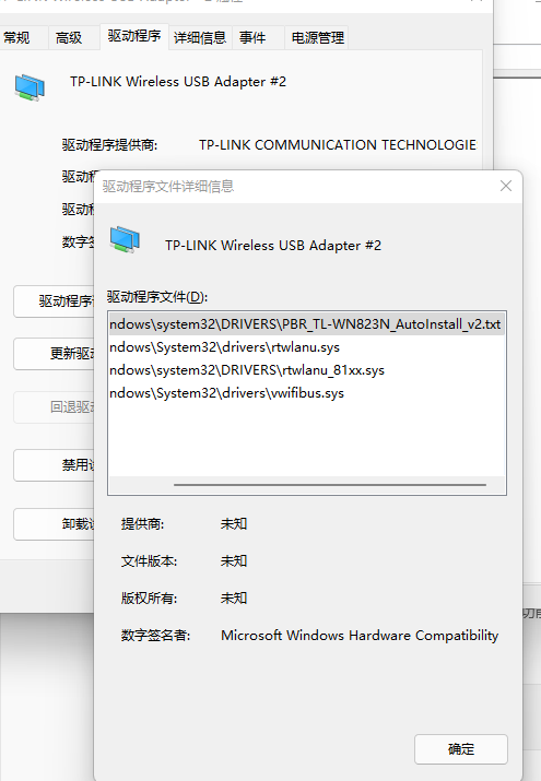

windows下驱动是这样子的

我不知道是什么芯片,买的时候写着 TL-WN832N 300M

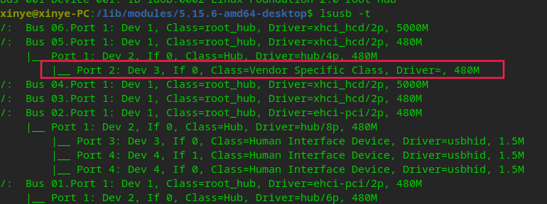

这款应该是8188GU芯片

lsusb -tv
/: Bus 02.Port 1: Dev 1, Class=root_hub, Driver=xhci_hcd/4p, 5000M
ID 1d6b:0003 Linux Foundation 3.0 root hub
/: Bus 01.Port 1: Dev 1, Class=root_hub, Driver=xhci_hcd/10p, 480M
ID 1d6b:0002 Linux Foundation 2.0 root hub
|__ Port 6: Dev 10, If 0, Class=Vendor Specific Class, Driver=rtl8192fu, 480M
ID 2357:0135 TP-Link
|__ Port 8: Dev 2, If 0, Class=Human Interface Device, Driver=usbhid, 1.5M
ID 413c:2107 Dell Computer Corp. KB212-B Quiet Key Keyboard
