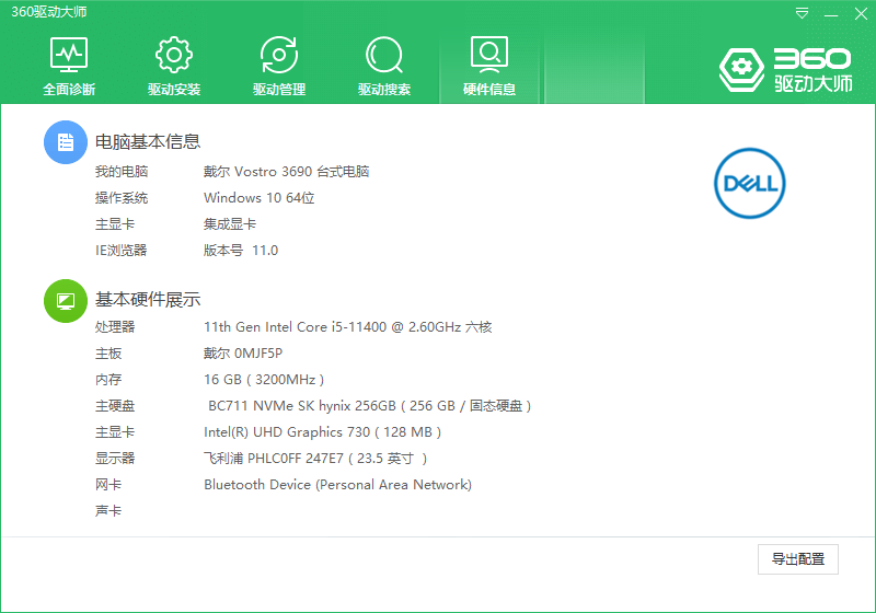

电脑型号:Dell Vostro 3690,UEFI 、Secure Boot 选项已关闭

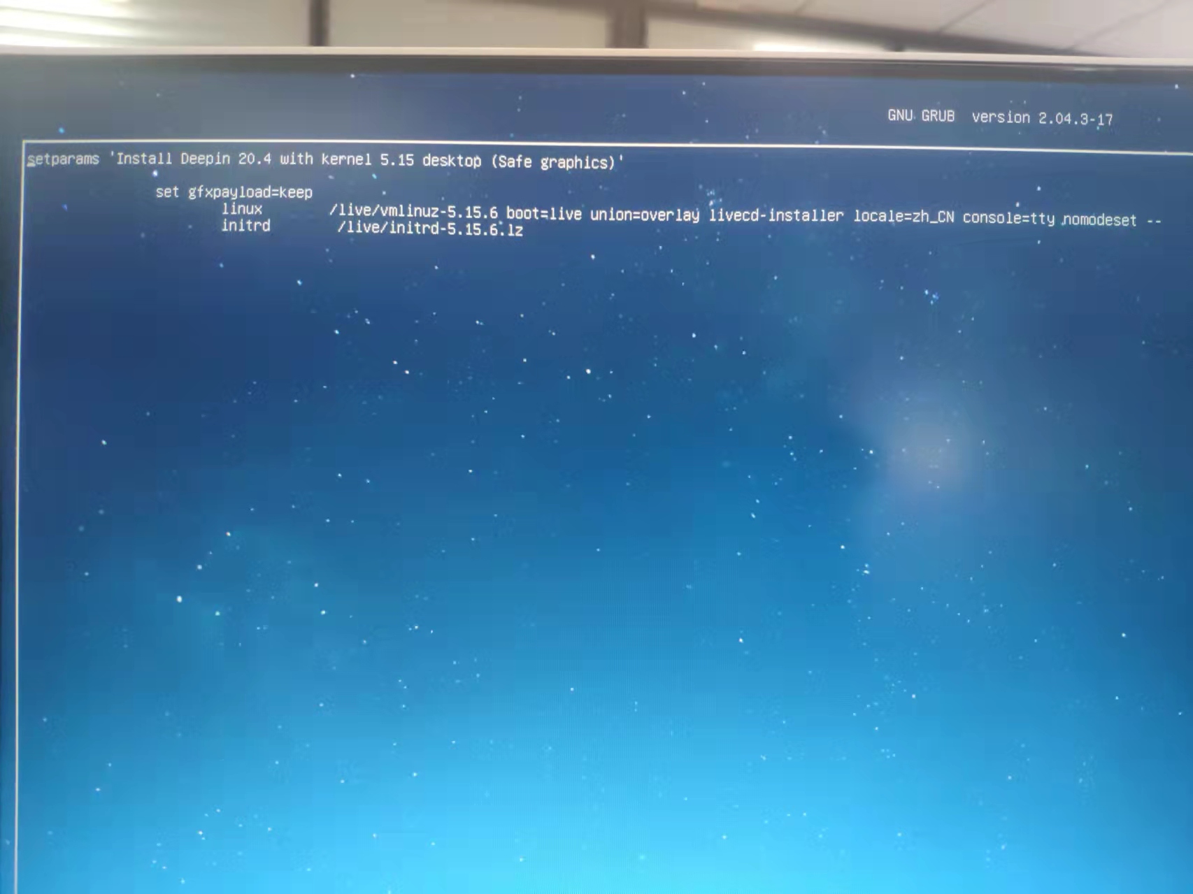

zeno
2022-03-05 00:10
zeno
2022-03-05 00:11
grub 界面编辑一下 去掉quiet splash 的静默启动参数看看没有日志流输出 @deepin-superuser
deepin-superuser
2022-03-05 00:28
zeno:
我改成了这样 还是不行 一片空白
