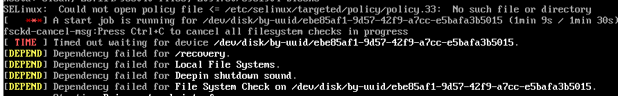

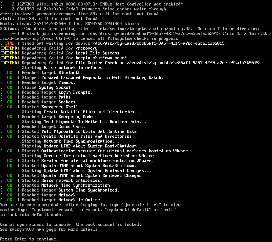

进不了系统cannot open access to console,the root account is locked.

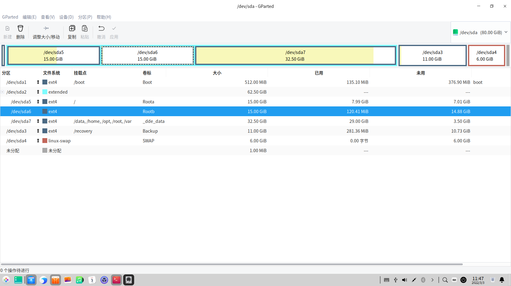

先说说我的情况,我在vmware虚拟机安装Deepin20系统,硬盘80G,选择全盘安装。
然后编译了一个openwrt系统,结果发现数据分区快满了!想着80G怎么会不够用呢。
结果我来到Gparted一看,好家伙,32G分区的左边和右边各空了10来G的空间。有点后悔使用
这个全盘安装。调整一下吧。
估计recovery这个分区应该用不上,就删除了。但是也没扩容成功,不知道怎么搞。有知道的说一下。
删除分区后,用着还算正常。但是,关机,重新开启,就进不了系统了。也不知道怎么办?是解决问题
呢,还是继续发挥固态硬盘快速安装的速度呢?

全盘安装的分区设置不合理,一定要手动安装

报错部分看样子是找不到对应的文件
删除分区之后可能还需要更新下grub
阿顺呀
2022-03-04 16:55
我一般安装就是 一个 efi 分区 一个/ 分区

red13
2022-03-04 18:43
/boot(或efi) 引导区
/ 当作C盘处理 ,分大点,想想初学电脑时,啥都往C盘装
/home 当作D盘处理,什么下载,音乐,图片,小姐姐,,,也分大点
swap 当作Pagefile.sys处理 ,,和内存一样大就好,如果有32G内存,一般来说16G就够
一般都是这样处理 ,,

我调整了Deepin V20.9主机IP地址之后,把Docker里面的服务IP地址也更新了一下,然后重启,也发生这个问题,进不去系统了
