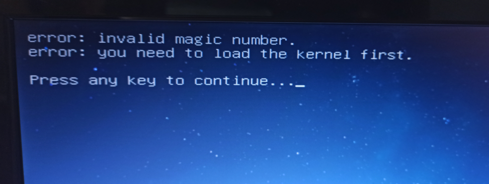

装上以后,突然想起来,这是去年年底前下载的镜像,不能应用更新的那个,于是,就想重装一下。结果,就提示

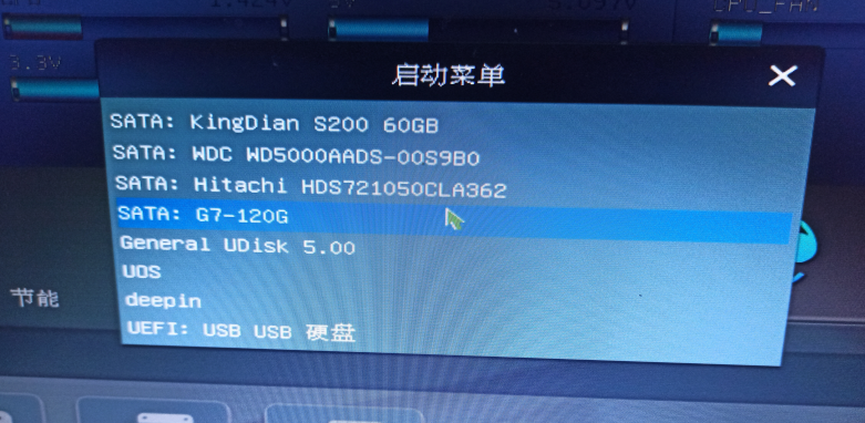

后来试着UOS可以装上,麒麟可以装上,就是deepin装不上,而且BIOS上还有个去不掉的启动项。
最下面那俩,UOS和deepin,是第一次安装就出来的。

附:依各位大佬指教,重新用ventory做U启,用20.2安装成功但是进不去,20.4就卡上面那个界面,这属于疑难杂症么

我遇到过同样的问题,把U盘格式化了之后重新安装Ventory,重新复制Deepin ISO文件过去解决了。

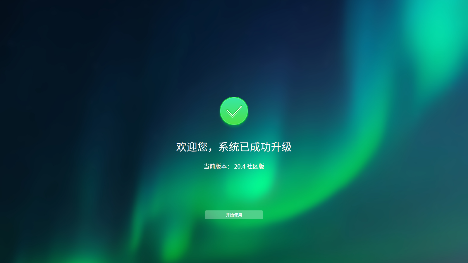

现在尝试更新20.4

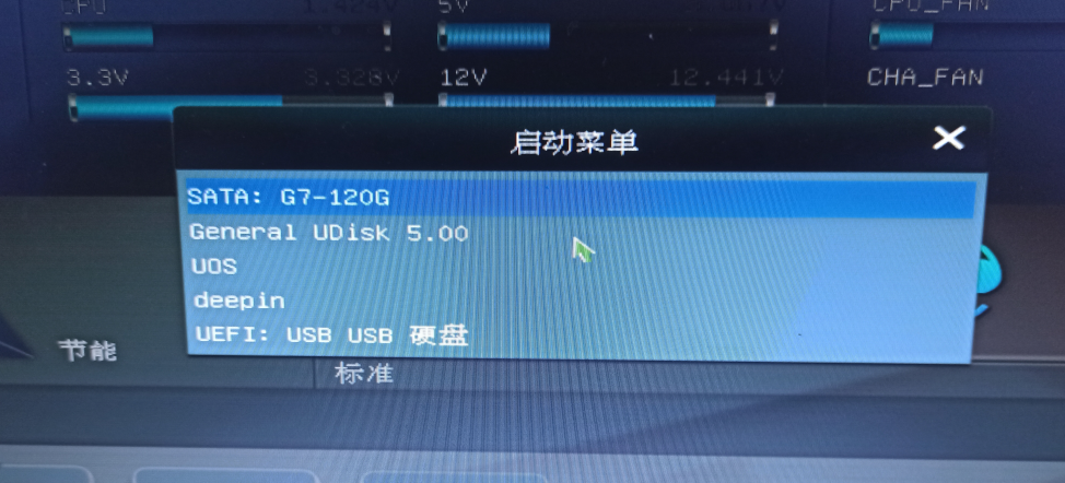

别光同情,启动项多的那几个有办法没,现在多个deepin,UOS,因为装了一次麒麟还有个ubuntu,删不掉啊删不掉😂

昨天由于某个原因,想把我的台式机一个硬盘的linux重装旧版本,又重新体验了一把这个问题。我一度以为是旧版本系统内核太旧对硬件支持不行,然后,把该U盘换到一台很老的笔记本上面也是同样的问题,然后我觉得应该不会是系统内核的问题了,又百度了一下,有人说可能是安装盘的问题,有可能是复制文件不完整。我的U盘是Ventory做的,这个U盘上面还有其它版本的Linux和Windows都正常,只有新复制过去的这个旧版linux出现了这个问题,而且这个出现问题的linux ISO文件也是在一个linux系统复制过来的,由此,我想到可能是在该linux系统下复制文件的时候导致文件不完整了,于是切换到Windows(虽然我不想这么做,但为了测试下)重新复制 linux ISO文件,然后再去安装,发现,正常了!
