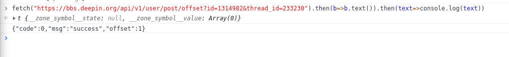

myml
Developer
2022-04-02 01:59
deepin-superuser:
https://bbs.deepin.org/zh/post/233230?offset=1&postId=1314982
这个我试着正常呀
fetch("https://bbs.deepin.org/api/v1/user/post/offset?id=1314982&thread_id=233230").then(b=>b.text()).then(text=>console.log(text))
deepin-superuser
2022-04-02 02:42
myml:
这个我试着正常呀
可能是回帖的那会不对,我再观察几天

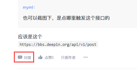

myml
Developer
2022-04-02 17:51
也可以截图下,是点哪里触发这个接口的
deepin-superuser
2022-04-02 18:10
myml:
也可以截图下,是点哪里触发这个接口的
应该是这个
https://bbs.deepin.org/api/v1/post

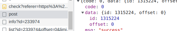

myml
Developer
2022-04-02 21:50
deepin-superuser:
应该是这个
了解,是在回复正好是40楼的时候出现的是吧
deepin-superuser
2022-04-02 22:28
myml:
对
myml
Developer
2022-04-02 23:34
deepin-superuser:
对
好,下个版本修复
