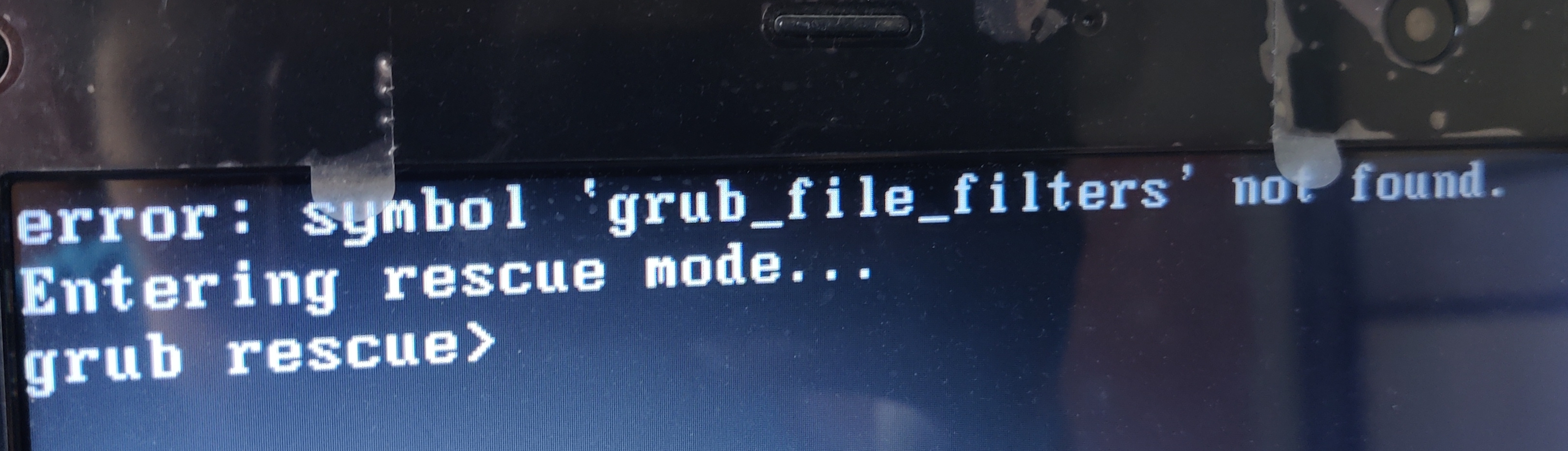

我是一名小白,刚用deepin没多长时间,以前用20.3的时候,更新从来没有黑屏过,这次升级20.4过程中突然黑屏,我看硬盘灯不亮,以为死机了,就强制重启了,之后再想升级就老提示不成功,我也没放在心上,心想一会儿下个镜像,用安装盘升级,可就当我用安装盘升级提示成功重启后就这样了,在网上找了找方法可都不对症啊!给我急坏了,求哪位大神给看看给出个主意,最好能恢复如初,不行的话,哪怕先让我进去把东西倒出来也行

楼上的不对,楼主是grub的启动脚本被破坏了根本进不去系统,现在进入的是grub rescue模式。

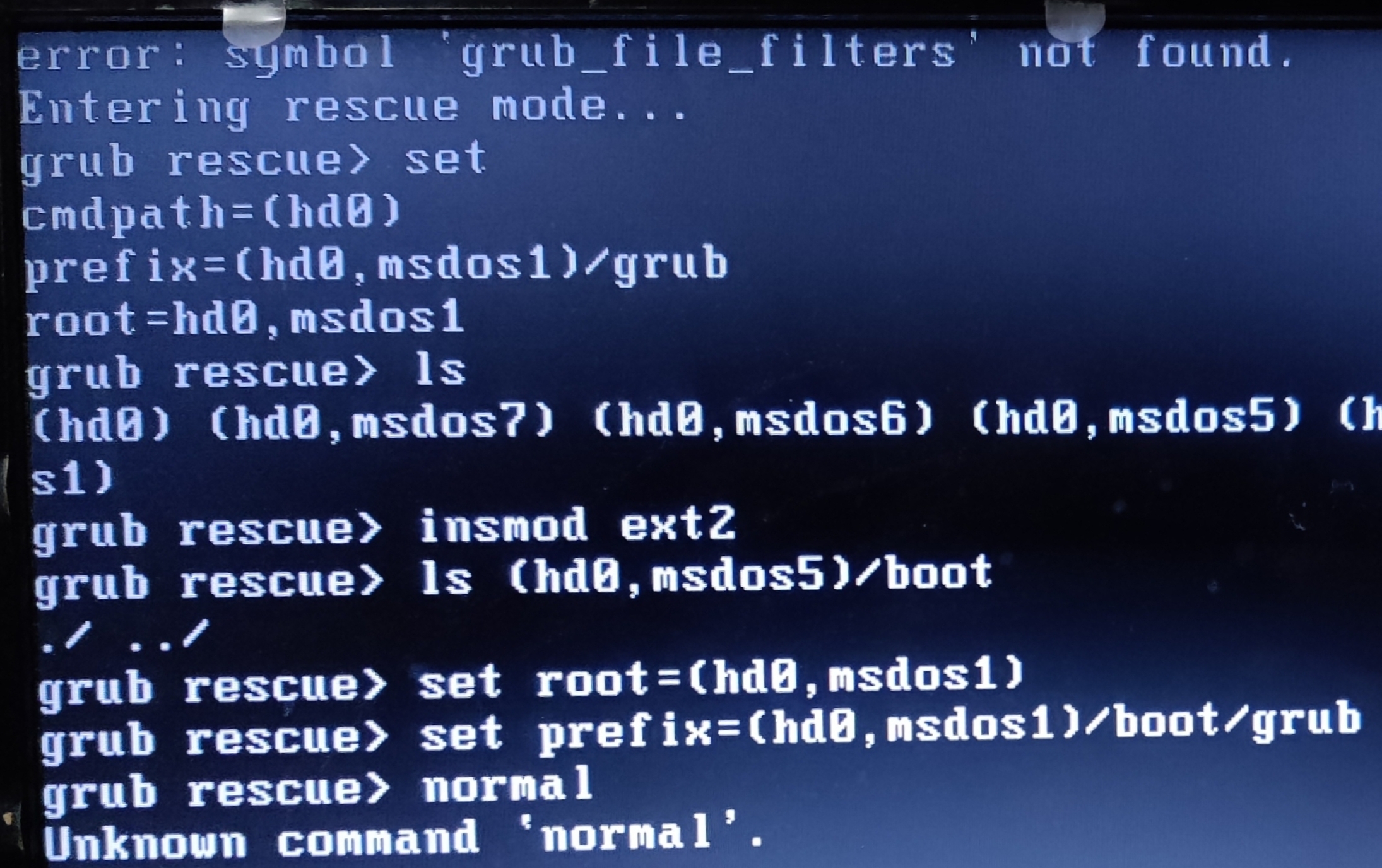

大神,您好按照您的步骤我已经走到第三步了,但是这步您还有一点没说清楚,就是怎么进入Boot分区查看里面有没有相应的文件,还有就是如图片显示,第四步也过不去了,整个第五步是要啥啥没有,还请大神再说的详细一点,谢谢!

你的/boot目录是空的啊,连内核文件都丢了,估计由于断电导致数据丢失了。
