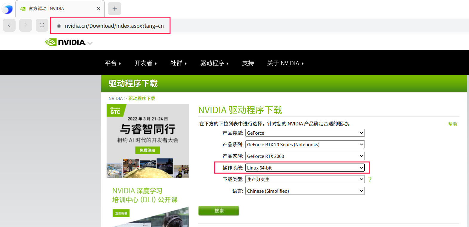

4、到英伟达官网下载相应的驱动软件
ps:记得选择linux64系统

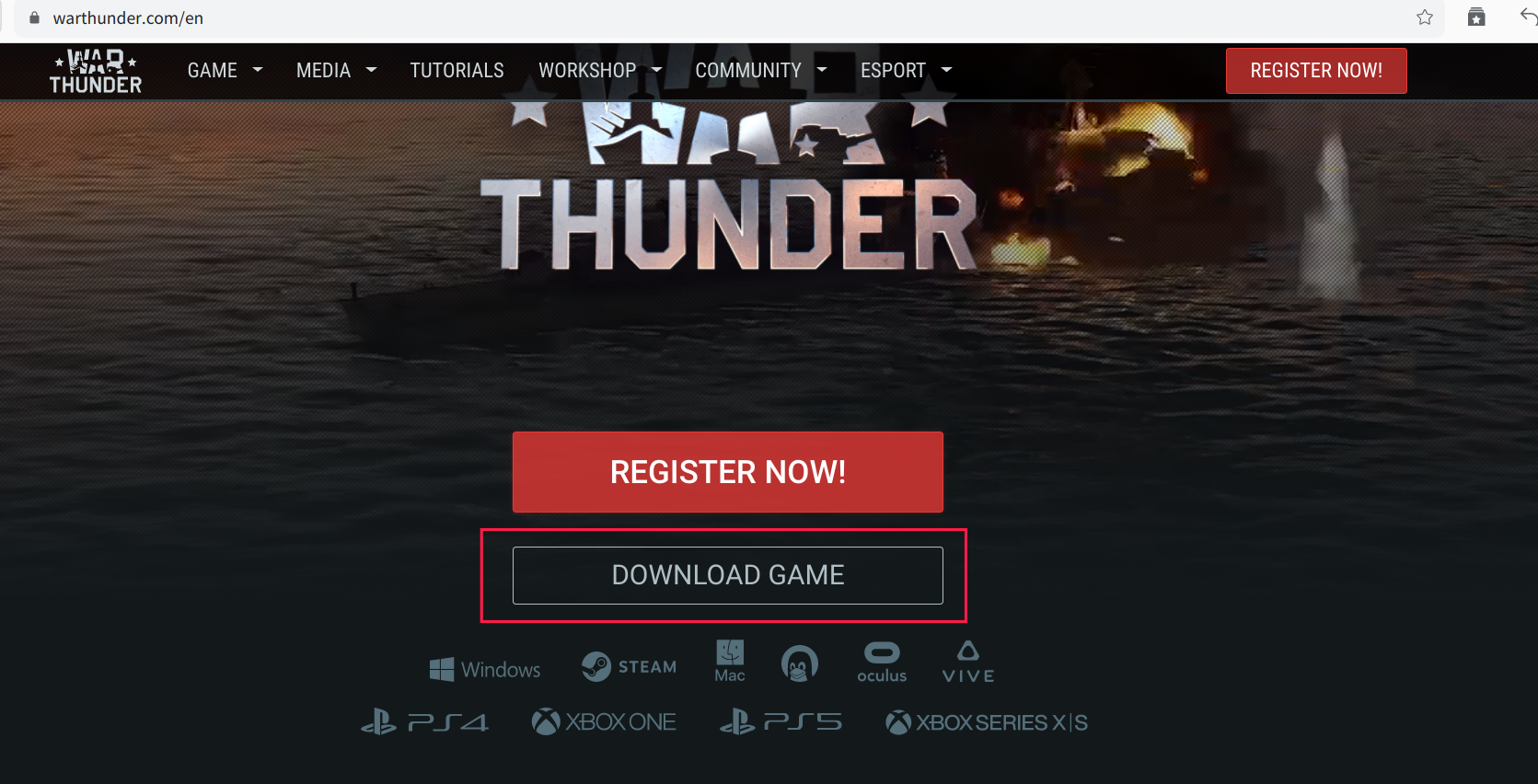

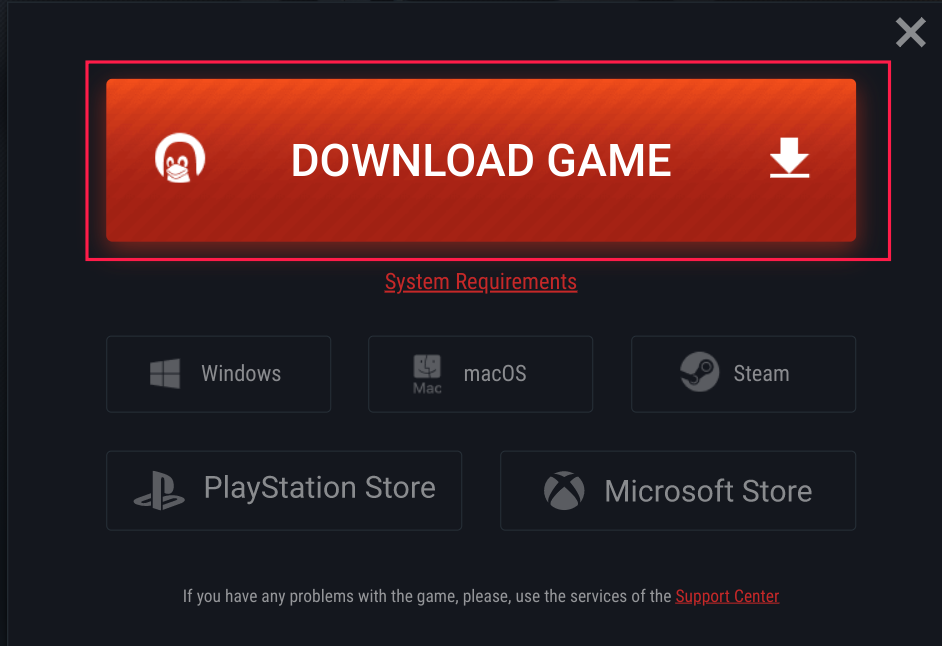

1、登入官网,然后下载游戏启动器安装包

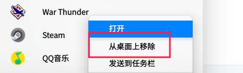

5、当然通过这种方式安装的软件是不会在系统上自动创建快捷方式的,但是在deepin的“开始”菜单中会自动创建相关软件的图标。所以我们只需要在“开始”菜单中将游戏图标发生到桌面上就可以了。
