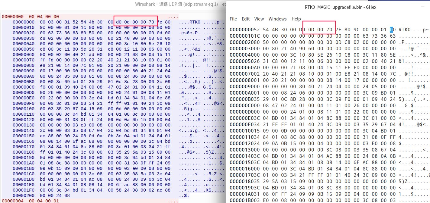

开始通过tftp 客户端向服务器传送文件升级,发现设备升级不成功,分析为数据异常。
于是进行了抓包分析
从图上可以看出,传输过程中,tftp client 为数据增加了00操作。即为0d后面多了一个00。

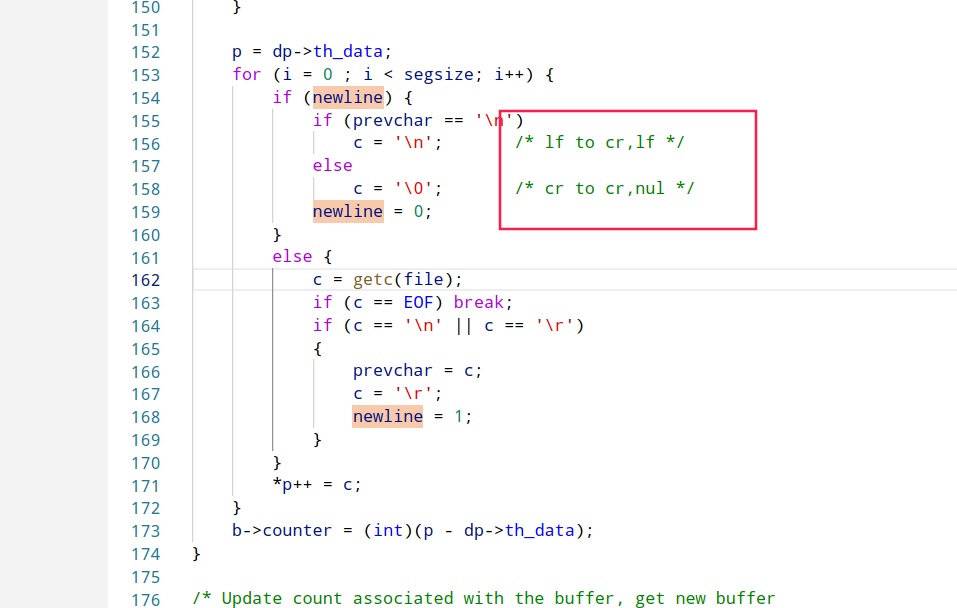

实现:(还是看代码直接且舒服) 原因是将OD(cr)转换为 cr 00 。

A host which receives netascii mode data must translate the data to its own format.
例如,使用EBCDIC作为其本机编码的主机可能会将netascii转换为该编码,但会单独留下“八位字节”数据。 如果您在使用LF进行行结束的Unix(或其他)系统上实现TFTP服务器,则需要为netascii传输添加CR(以及将文件中的实际CR字符转换为CR / NUL)序列。
三,问题分析
于是进行了抓包分析
