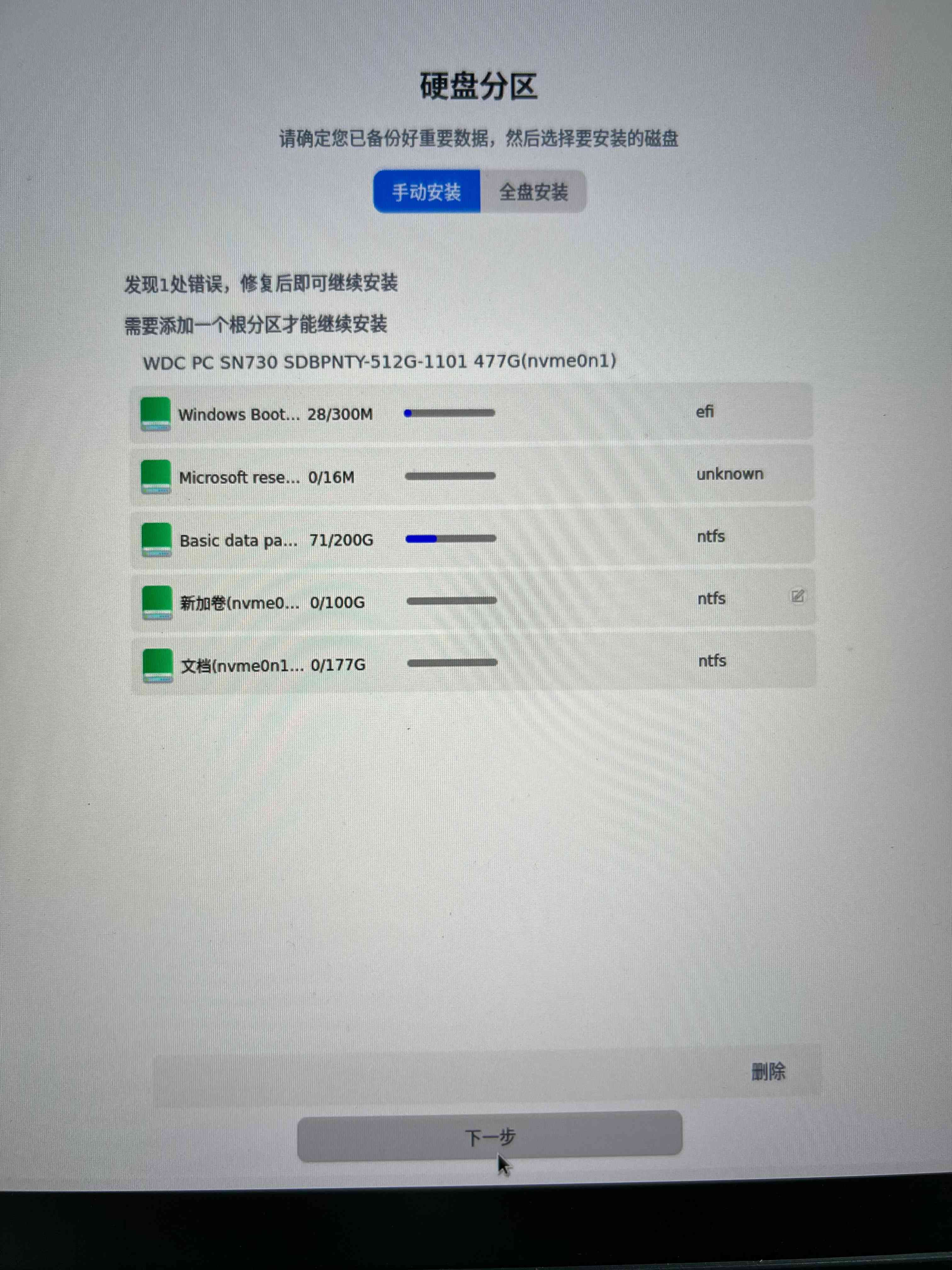

需要分区,告诉安装器准备把系统装到哪。
hhy
2022-02-26 19:09
HualetWang:
需要分区,告诉安装器准备把系统装到哪。
我已经分过区了,只要下一步就不行。
谢克辉
2022-02-26 19:14
你没有添加根分区,就是 /
2022-02-26 19:18
hhy:
我已经分过区了,只要下一步就不行。
点击你想使用的分区右侧的按钮,删除分区,挂载为EXT4格式的根分区

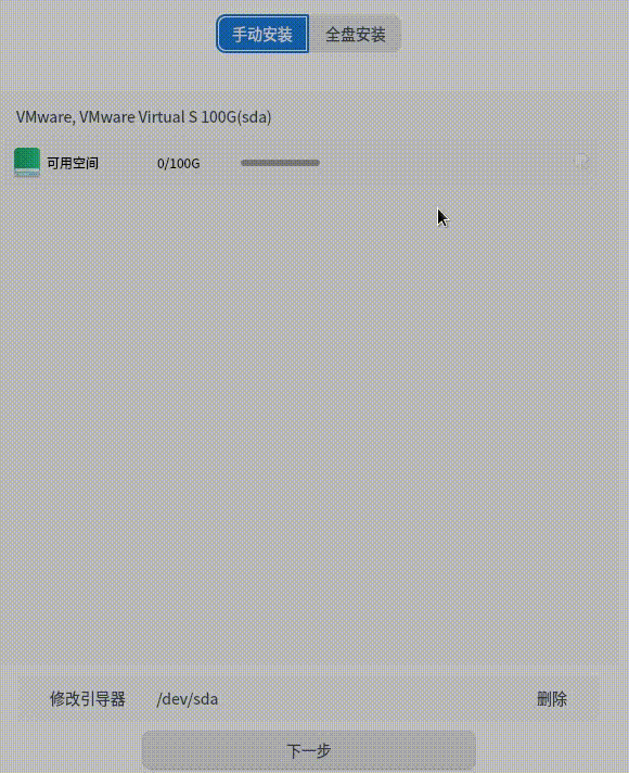

  • 一看你这个是在手动分区,准备装双系统呢;
  • 从你的空闲分区来看,最下面两个分区都可以用,那么假如你使用的是100G这个盘,一般你需要做一下的分区操作;
  • 选中那个磁盘,然后划分出 uefi、交换分区(swap)、/ (根目录)分区即可进行安装;--交换分区分配与内存一样大即可,uefi默认的,剩余的全部给/ ;--然后直接点击安装就可以了。
  • 如下图:录屏_选择区域_20220226123751.gif

like正解
