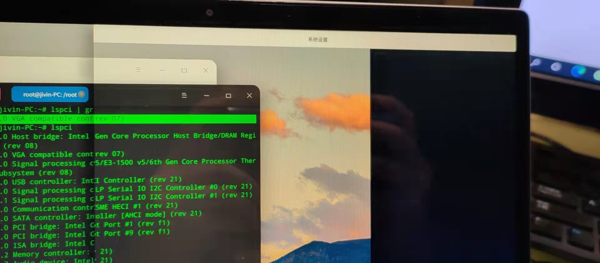

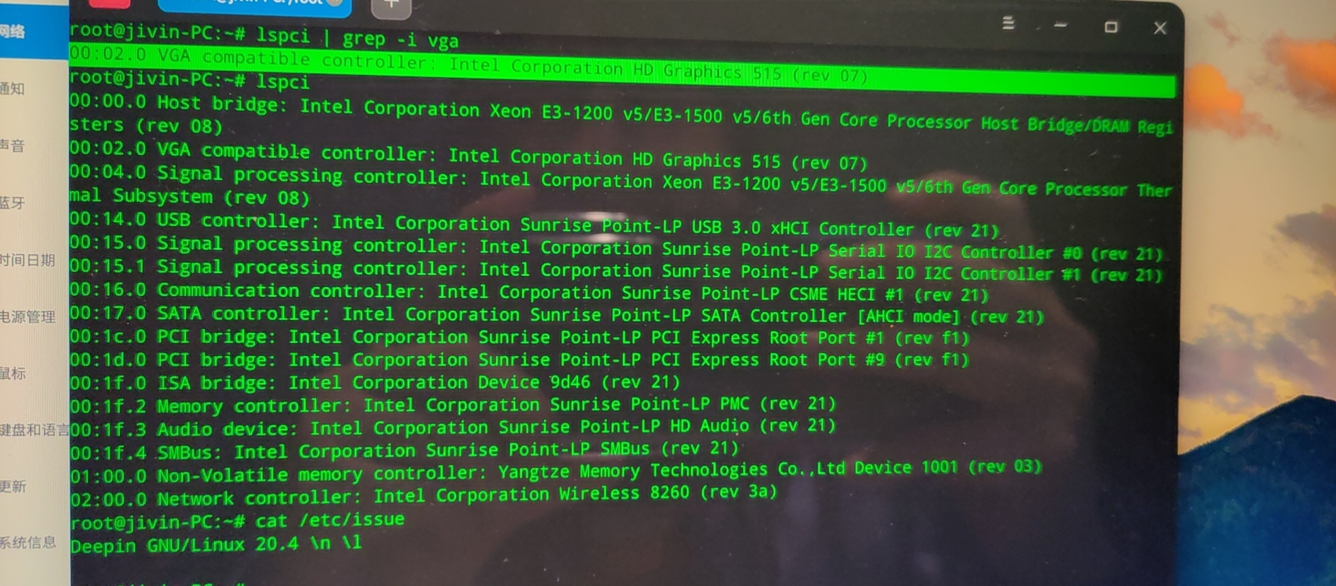

电脑为小米笔记本,显卡为:Intel Corportaion HD Graphics 515 (rev 07) 核显,CPU:Intel core M3,具体硬件配置看下图一
目前电脑基本没法用了,在浏览器中浏览页面时只要一滑动就哗哗闪屏,很多软件打开也不显示了只显示个外框然后软件就闪退。已经在技术交流qq5群反馈过。
看到网上有人安装systemsettings 来解决,但是我安装后无法打开KDE 系统设置,打开应用只有边框显示下图二,然后跟着闪退。无解!!!!
