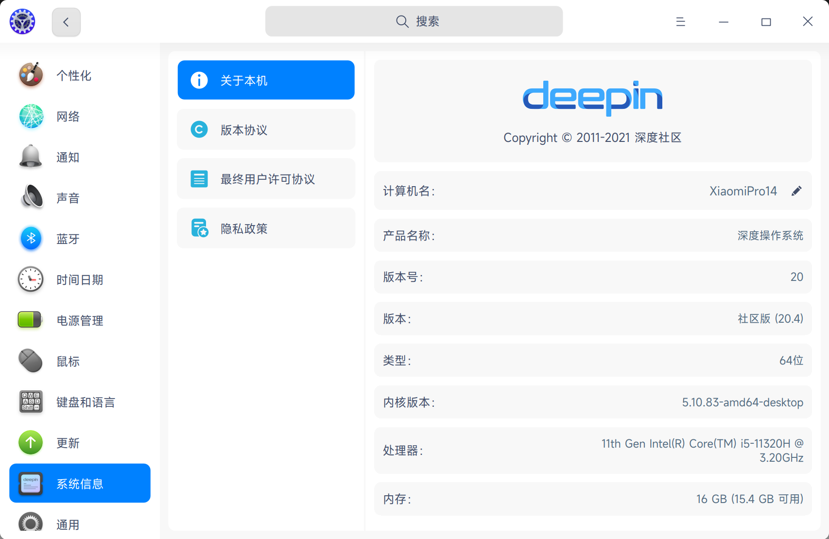

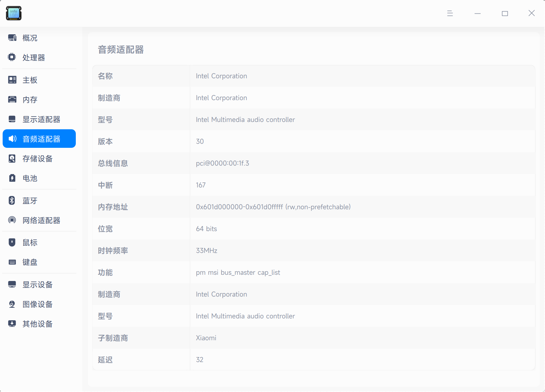

系统可以播放声音,但是无法录音,收不到任何声音。
我尝试过重装系统,更新内核,均无法解决这个问题。
信息如下
babyfengfjx
CQA
2022-02-23 22:24

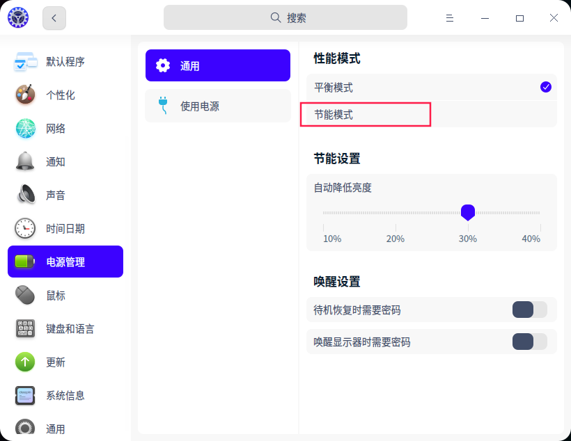

好的,那还有一个建议一并提出来吧。
希望deepin增加类似省电模式这样的功能,之前好像有吧?
主要是在不插电的情况下,希望增加续航时间,而且风扇不要老是转,这样子。
谢谢你们的付出啊
babyfengfjx
CQA
2022-02-27 01:14
顺康:
好的,那还有一个建议一并提出来吧。
谢谢你们的付出啊
  • 这个本子的适配确实有点费电;
  • 目前在控制中心》电源管理》通用》性能模式可以选择节能模式,可能稍微强一点。

您好,请问这款笔记本适配进程如何了。这个bug发现了没
babyfengfjx
CQA
2022-03-23 19:30
  • Intel 低压处理器设备,麦克风输入问题,即将在新的V20.5版本得到修复,届时可以试一试。

我的这个问题反馈不久,官方就在新发布版本中修复了。请问你使用的哪一版内核呢,要不你试一下5.15内核。你也可以发个帖子反馈一下,毕竟我也不清楚这两款电脑是不是用的同一款麦克风
