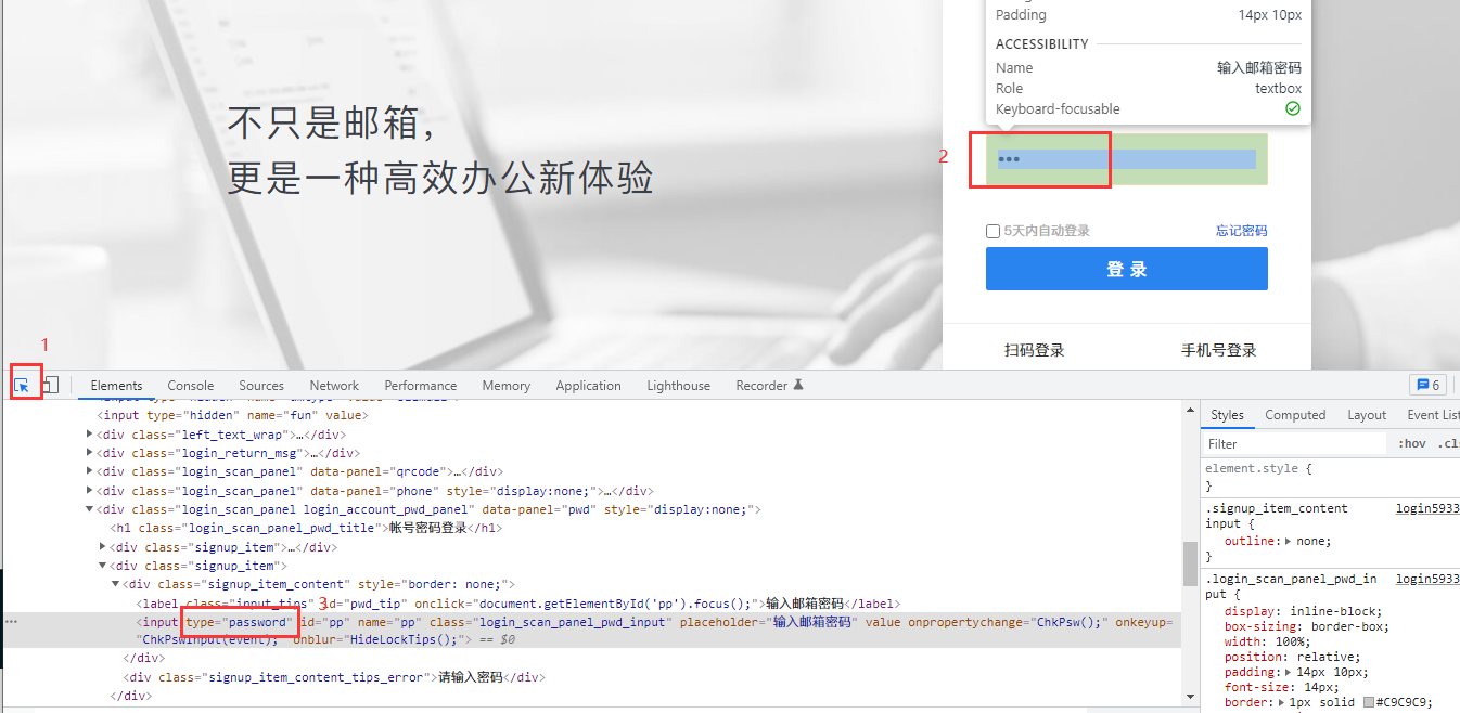

浏览器按F12进入开发者工具,在元素那一栏找到输入框的节点,将type类型由password改为text即可
deepin-superuser
2022-02-22 17:08
浏览器里的密码可以直接看
F12 ,点1 然后点2密码框那里,然后把双击3那里的 password 修改成 text

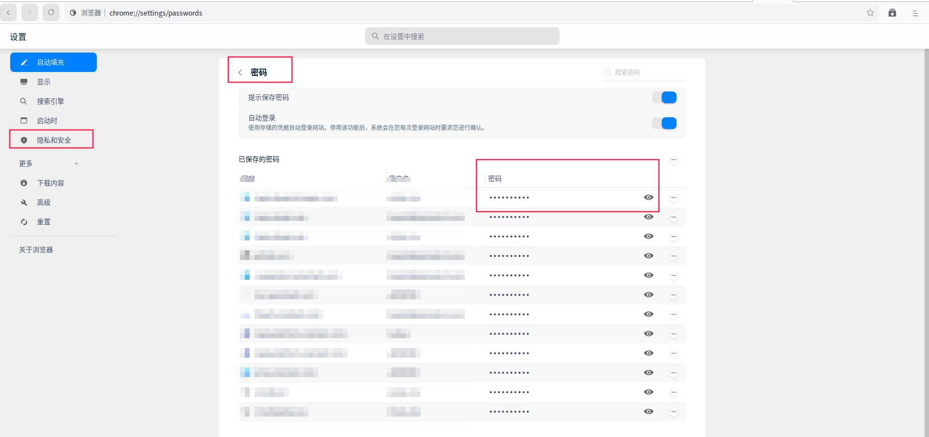

浏览器设置里面可以看
