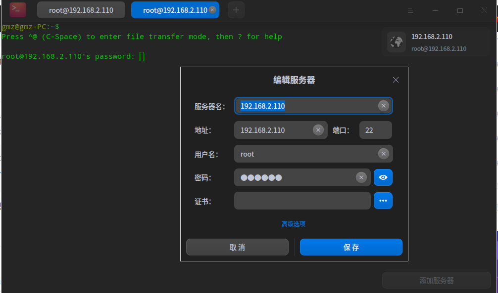

添加远程服务器,设置了密码,连接的时候还要再输一遍密码,不方便
babyfengfjx
CQA
2022-02-21 23:05
  • 终端中添加的时候,会有密需码输入的地方,设置后,保存,后续只需要双击就可以自动进入,无需输入密码的;
  • 可以排查一下之前保存的密码正确性;

我试了两个服务器,设置密码保存都没用,连接时候照样都要输入密码,系统是20.4

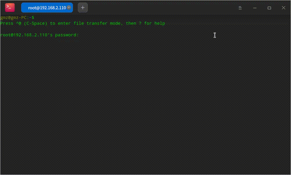

录屏_deepin-terminal_20220221152314.gif点了很多次,中途只有两次没有让我输密码
liwl
2022-02-21 23:28
先直接命令行登录试试看,有什么提示
远程管理使用了expect来无交互执行的,首先要明确登录过程发生了什么别的情况(提示)

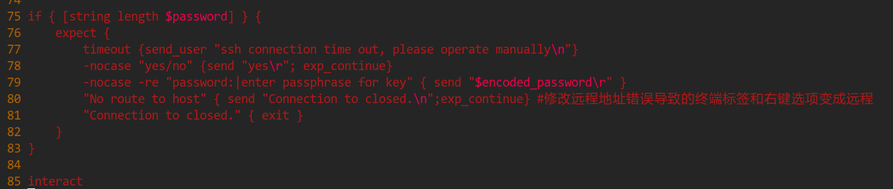

liwl
2022-02-21 23:42
秋小洺:
datanode修改过sshd配置?
检索一下:
X11 forwarding request failed on channel 0
对应修改sshd配置,deepin-terminal源码中,远程登录使用的expect捕获的字段如下
我估计是你datanode报出的字段,不在截图中,所以expect的脚本没有登录成功

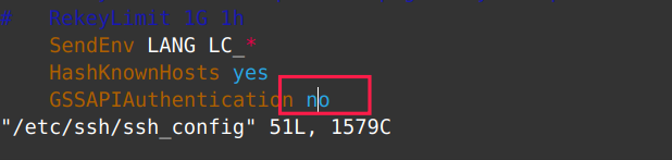

六块腹肌才换名字
2022-04-04 21:46
修改/etc/ssh/ssh_config GSSAPIAuthentication 为no即可
参考 http://blog.itpub.net/267265/viewspace-2772689/
