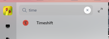

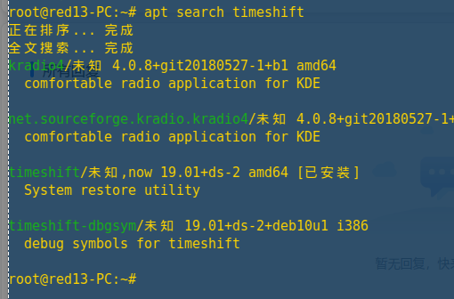

在安装各种软件前,建议你还是先安装 timeshift
然后 再开始折腾,一般的基础折腾恢复系统不费事.大不了还原回来.

red13:
这个东东厉害,万分感谢kissing_heart

星空:
我也不想下载第三方软件包,可终端里apt search 找不到想要的软件 怎么办
apt search搜索的是包名和描述。这两个东西都是程序员按自己心情写的,有的软件包名和中文名完全没有任何关联。所以除非知道软件的英文名,否则不建议用apt search搜索软件包。我更建议使用应用商店就是这个原因。
如果商店里面找不到你想要的软件,可以使用为deepin或者debian10专门设计的软件源,比如星火商店。
