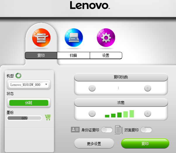

(4)此时打印机安装完毕,扫描功能可以正常使用:

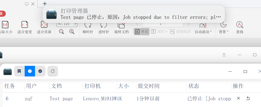

(5)但是打印测试页时出现错误:

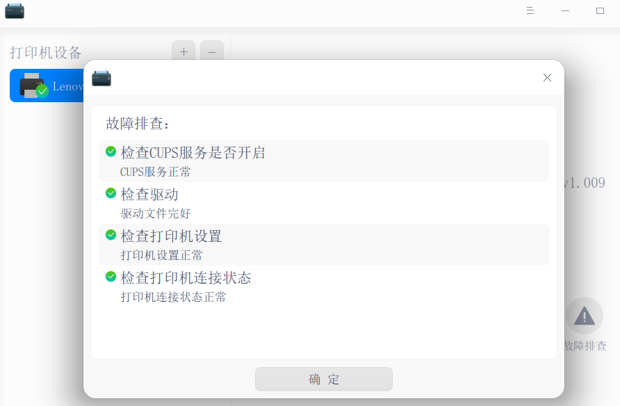

(6)进行故障排查,显示所有驱动都正常:

这个链接给出的例子是控制台手动安装佳能打印机解决无法安装的问题,我现在图形方式下已经完成了打印机的安装,打印管理器里看都是正常的。软件控制扫描、复印功能也正常,说明设备驱动安装基本正常,只是打印作业总是被stop due to filter errors.

十分感谢,卸载后重新安装amd64的驱动就正常了!
重新在深度软件包安装器中运行lenovo-100-m1520-m1688-series_1.0-43_amd64.deb就正常了!
怪我学艺不精,以前望文生义,以为我的CPU是Intel的,就应该运行lenovo-100-m1520-m1688-series_1.0-43_i386.deb,实际上i386仅限于32位系统,64位系统就应该装amd64的版本。
