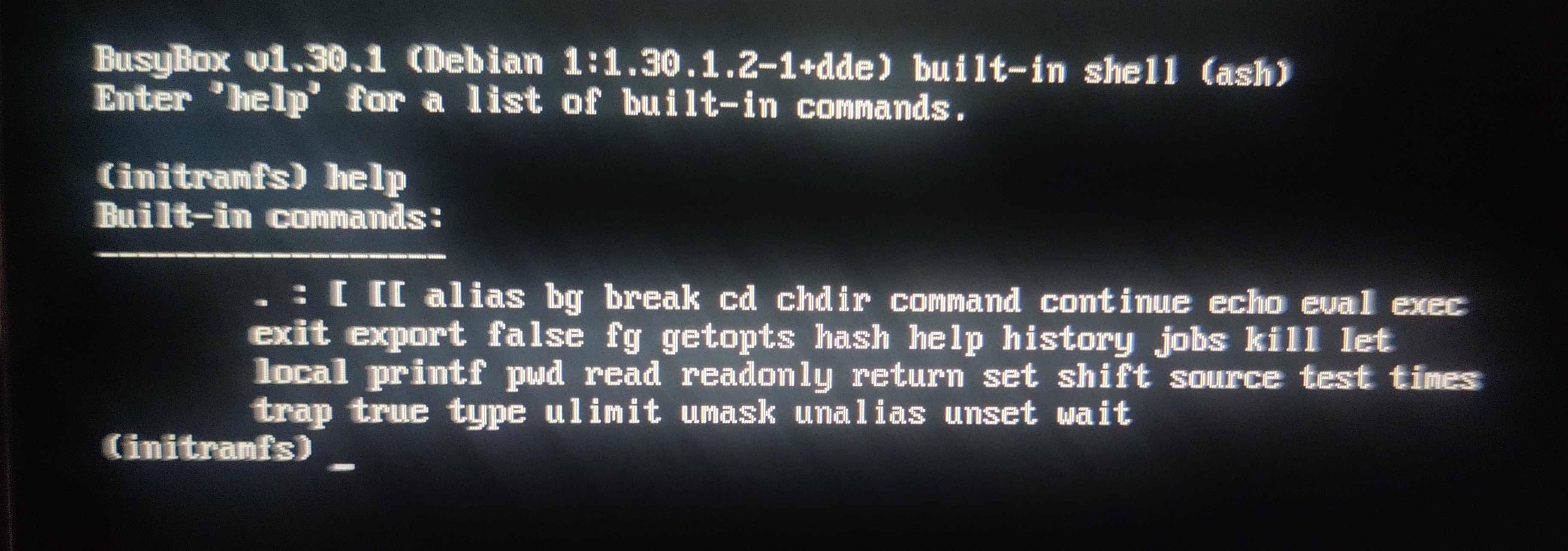

[Boot/Shutdown] 忘了20.2.4还是20.3,升级20.4开机出现黑屏,如图
清爽
2022-02-11 18:51
请问该怎么处理?谢谢

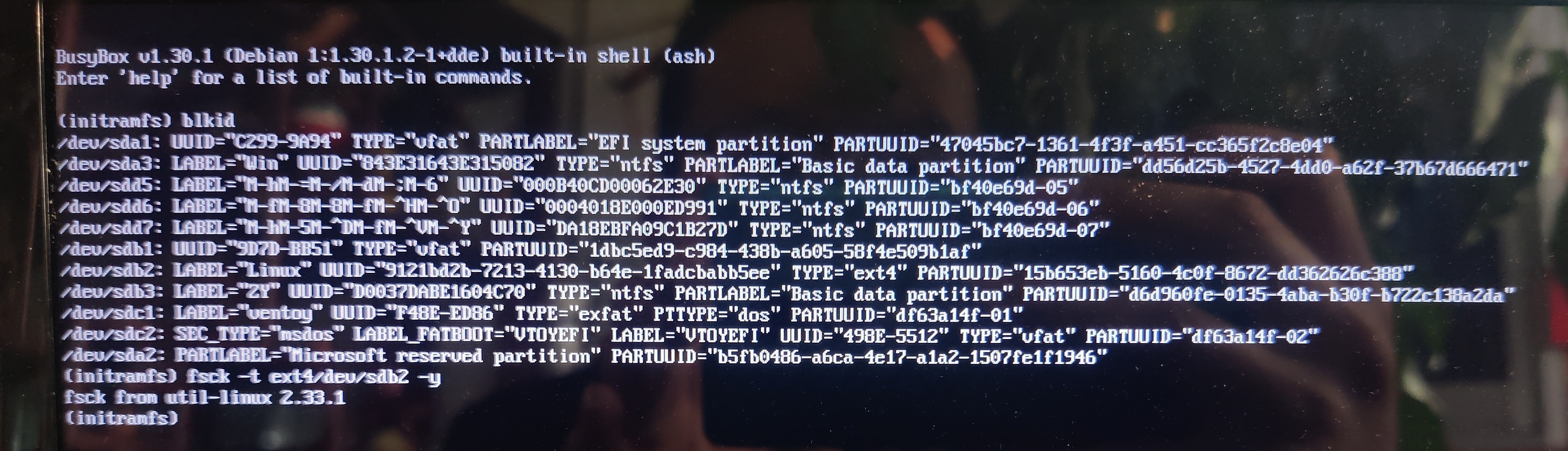

initramfs模式一般是由未正常关机或磁盘有坏道引起的,因此修复磁盘可以解决。
1.在busybox的命令界面输入 blkid 查看硬盘信息(只要查出硬盘格式为type=ext4 的分区即可)
2.(initramfs)fsck -t ext4 /dev/sdb3 -y (将sdb3改为自己的分区)

确实是非正常关机
是更新系统卡住了
我强制关机了
按照你的指教
现在如图
重启还是老样子
请问是怎么回事

更新过程中强制重启,可能导致系统损坏,建议重新安装系统

可能是初始化内存盘坏掉了。楼主试试看在grub界面有没有别的内核能选择。如果不能这么进入系统的话修复这个问题会困难更多。
