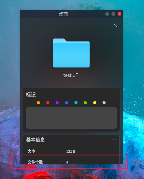

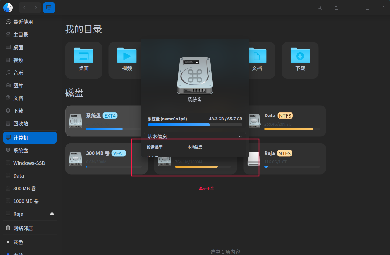

自己捣鼓了半天KDE系统设置,突然发现右键菜单显示不全,还没发调整右键菜单的大小,求助求助大神
我挨个把KDE关了测试发现都不能解决。。。
raja
2022-02-11 16:36
这个也是。。。

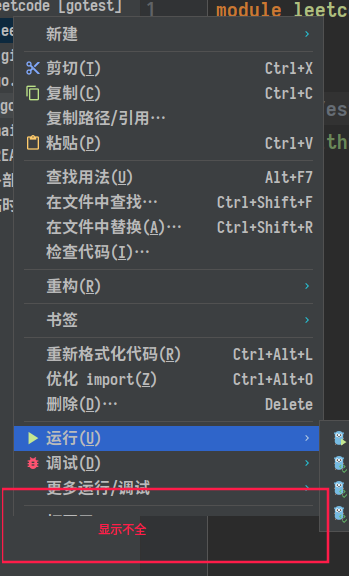

谢谢了!应该就是KDE系统设置里面 应用程序观感 选项的问题,关闭之后就基本上正常了,但是我还有疑问就是那个编译器的选项缺失,是编译器的适配问题呢还是我的设置导致的呢?
忘记、过去
2022-02-11 20:02
raja:
之前类似的问题是在 eclipse 里面,右键菜单显示不全的时候 底下没有滚动的箭头。 jetbrains 系列的应用应该也是 gtk 主题吧,这个可能是 deepin 定制 gtk 主题造成的......具体咋改就不晓得了
