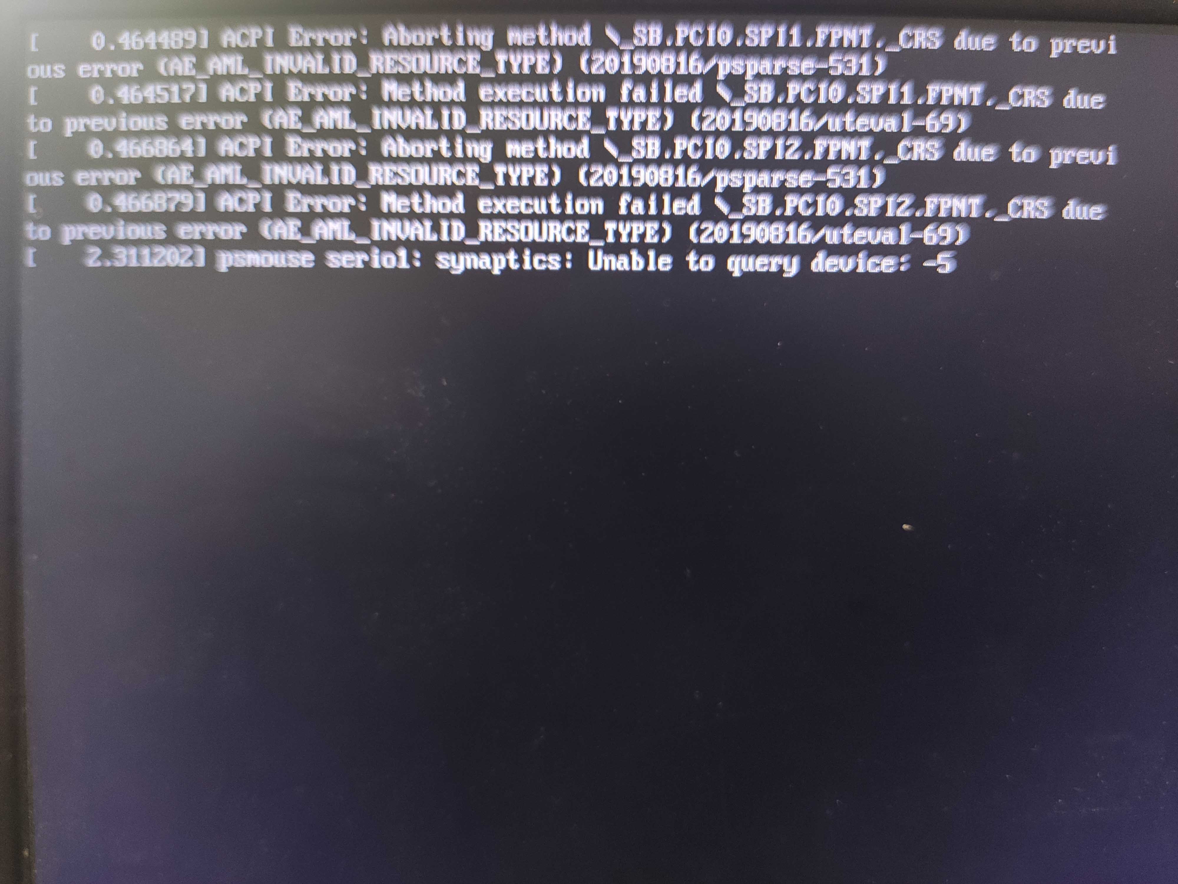

开机进入提示如图,按什么都没有反应(电脑为戴尔,处理器为i7-8750,装了deepin和windows双系统)
qingkongdeepin
2022-02-10 21:49
似乎在说鼠标相关的设备找不到了,台式机还是笔记本电脑?

qingkongdeepin:
您好,是笔记本电脑,我拔掉鼠标试试

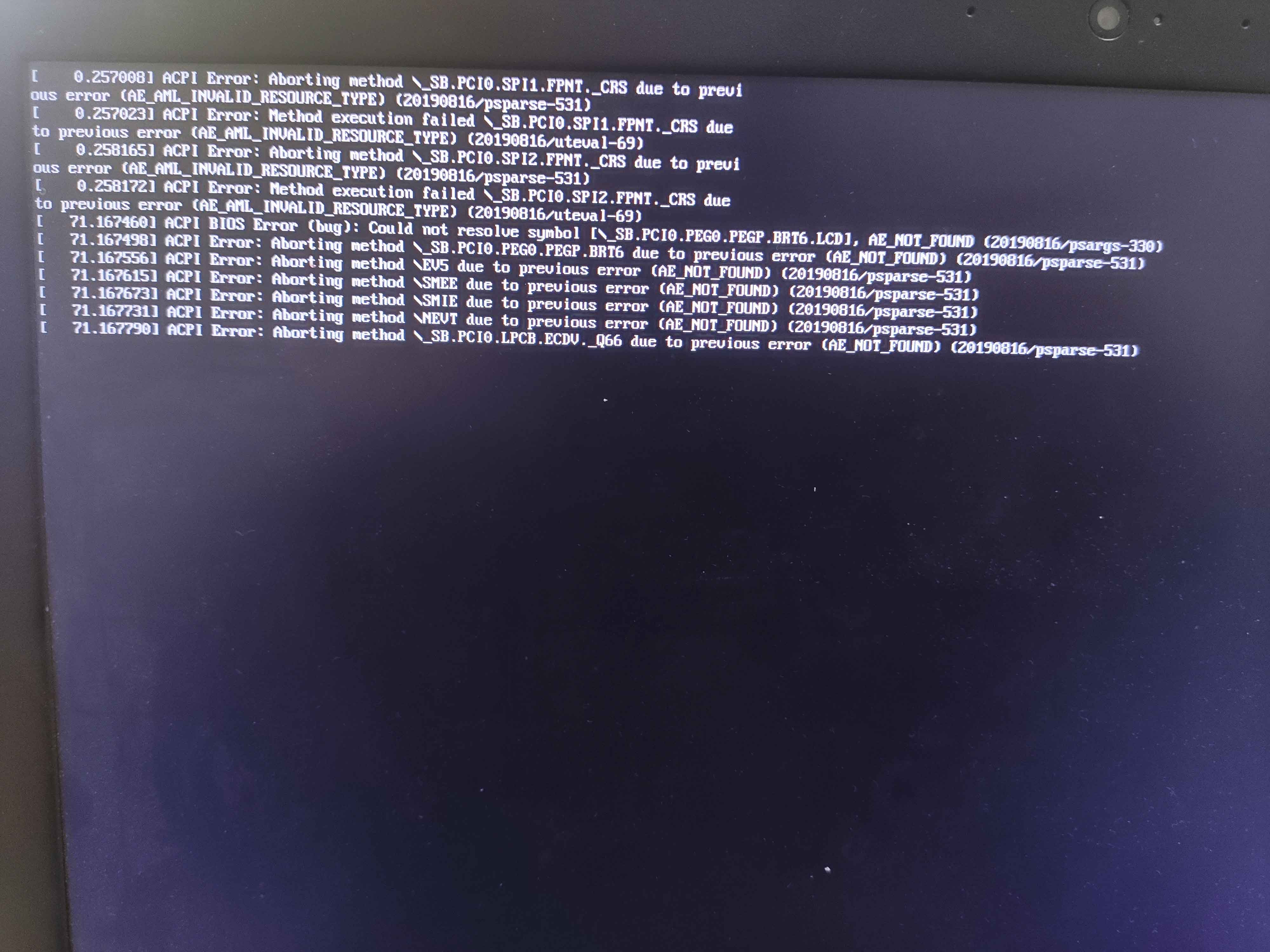

173******65
2022-02-10 22:05
您好,问题还是没有解决,按F12后提示如图
weboob
2022-02-10 23:45
BIOS load default 试试

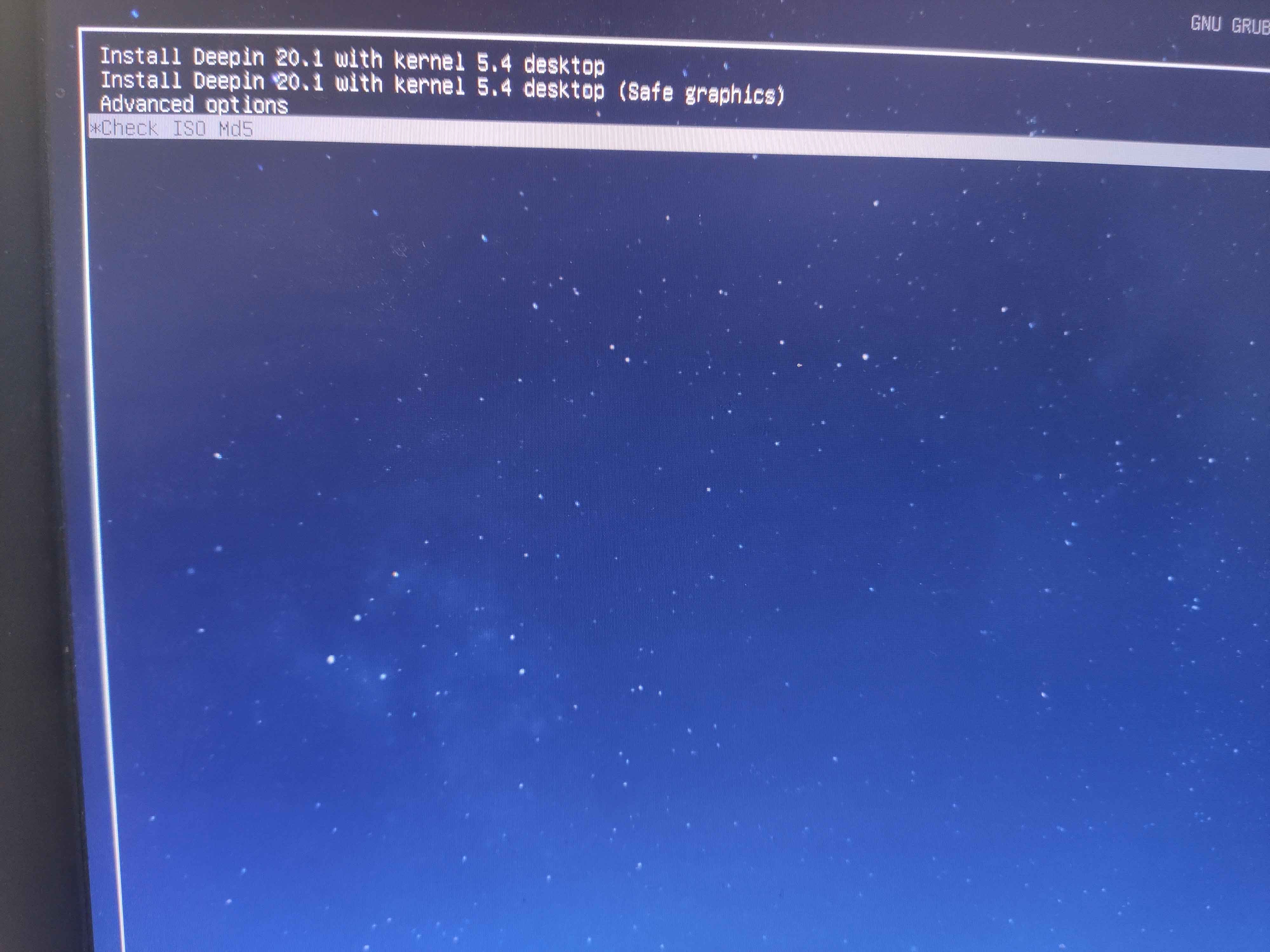

173******65
2022-02-11 21:48
weboob:
liveCD类似win下的winPE
制作U盘引导应该会吧,下载你同版本的系统镜像写入U盘。然后引导启动,有这个选项,里面有系统修复可以试试。你这个应该是强制断电导致系统文件损坏了,建议搞大动作之前用TimeShift备份一下。
快照恢复也很方便。
大佬你好,我安装的是20.1版本,U盘制作系统镜像后进入是这样的,没有看到系统修复,另外我也尝试了Live系统进入进行深度启动项修复,依然无法进入系统
weboob
2022-02-12 01:50
173******65:
俺不是大神,目前思路就这些,剩下的最后一步就是重做根分区,看你分区结构了,我的home分区是单独的,可以保留大部分数据
