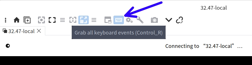

gatty
2022-02-11 17:28
经常遇到!
原来发现是 远端的键盘映射设置 改为 捕捉所有键盘 后, 基本消除了这现象。
现在很少机会才能碰到这情况, 怀疑是和 输入法软件的稳定性和兼容性引起的问题。
观摩
2022-02-11 17:53
gatty:
经常遇到!
有这个可能。
经常是明明键盘没有黏连,按了ctrl,alt也释放不掉。
捕捉所有键盘可以部分缓解,但不是每次都能解决,有时候退出 remmina 再打开也能自动恢复正常。
liuyongjin1987
2022-02-11 18:13
gatty:
经常遇到!
具体在哪个位置,麻烦帮忙截个图看看吧
gatty
2022-02-11 21:57
liuyongjin1987:
具体在哪个位置,麻烦帮忙截个图看看吧
liuyongjin1987
2022-02-11 22:59
gatty:
这个位置是只有连接以后才可以设置吧?有没有全局设置的地方
gatty
2022-02-15 17:36
liuyongjin1987:
没有深究, 你找找吧。 找到给大家也分享一下。😁
