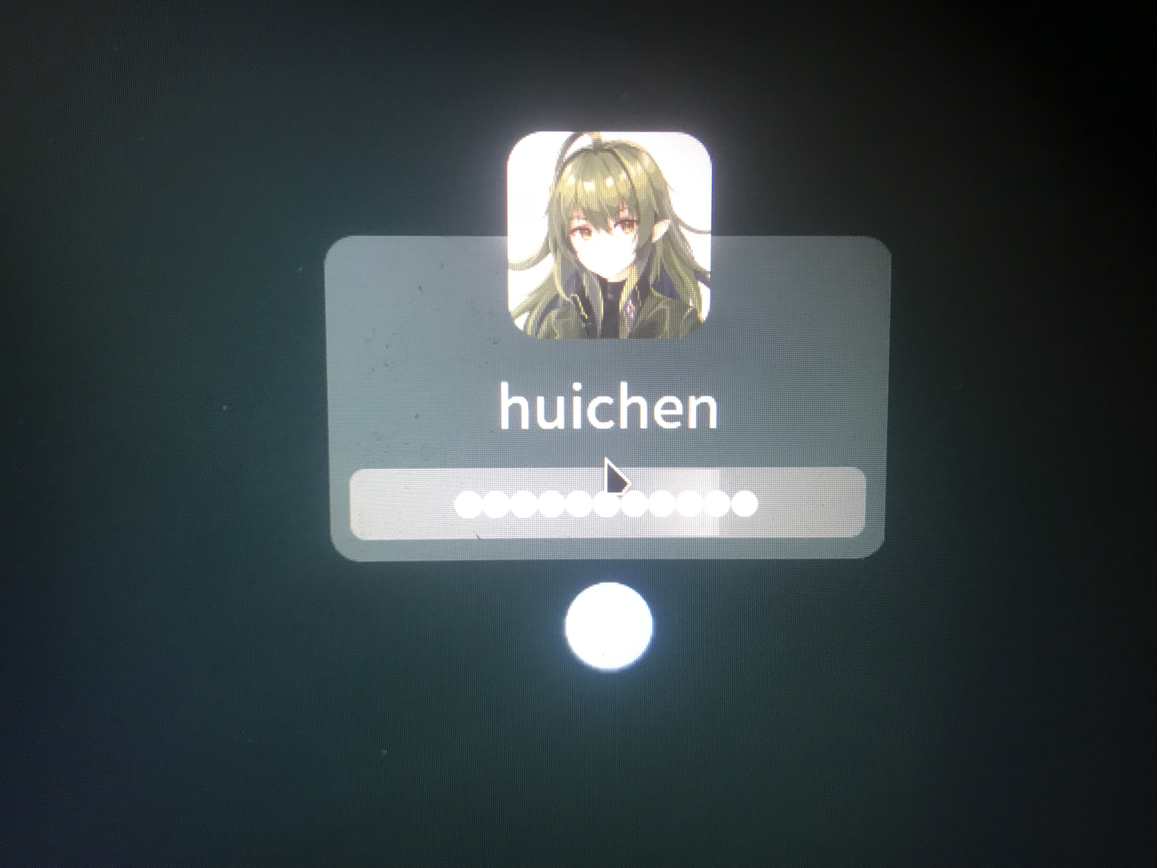

Deepin启动后可以进入用户登录界面,无法进入桌面,重复加载,如下图:
而且等很久都没有反应,也没有进去后又退出到登录界面的状况。

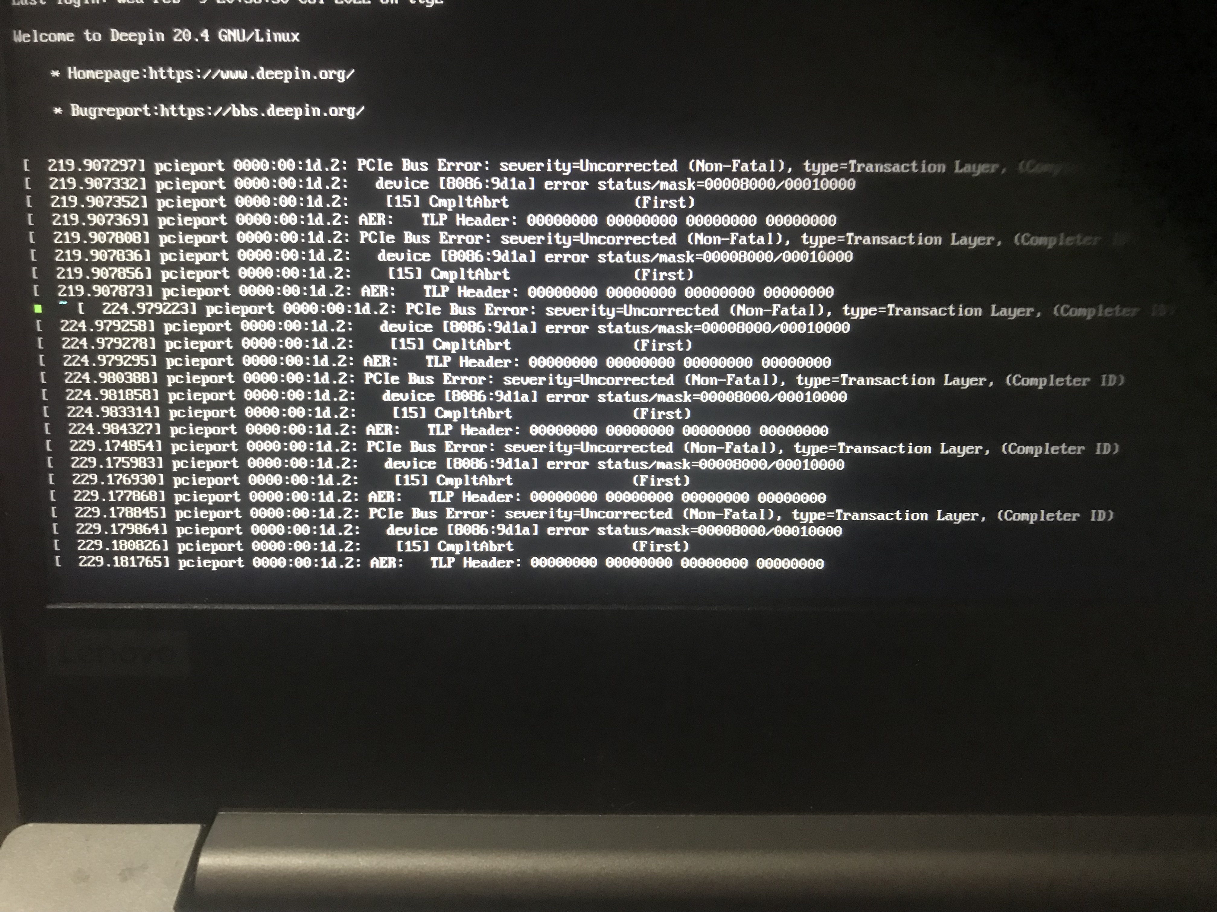

tty2可以正常打开并登录,但是一直重复在输出一段内容:
之后我又试了高级选项里的内核5.10.82和内核5.10.60,也还是一样的错误。
这个机子在更新前使用一直没有问题,更新后就一直这样了。希望有大佬来解决一下。

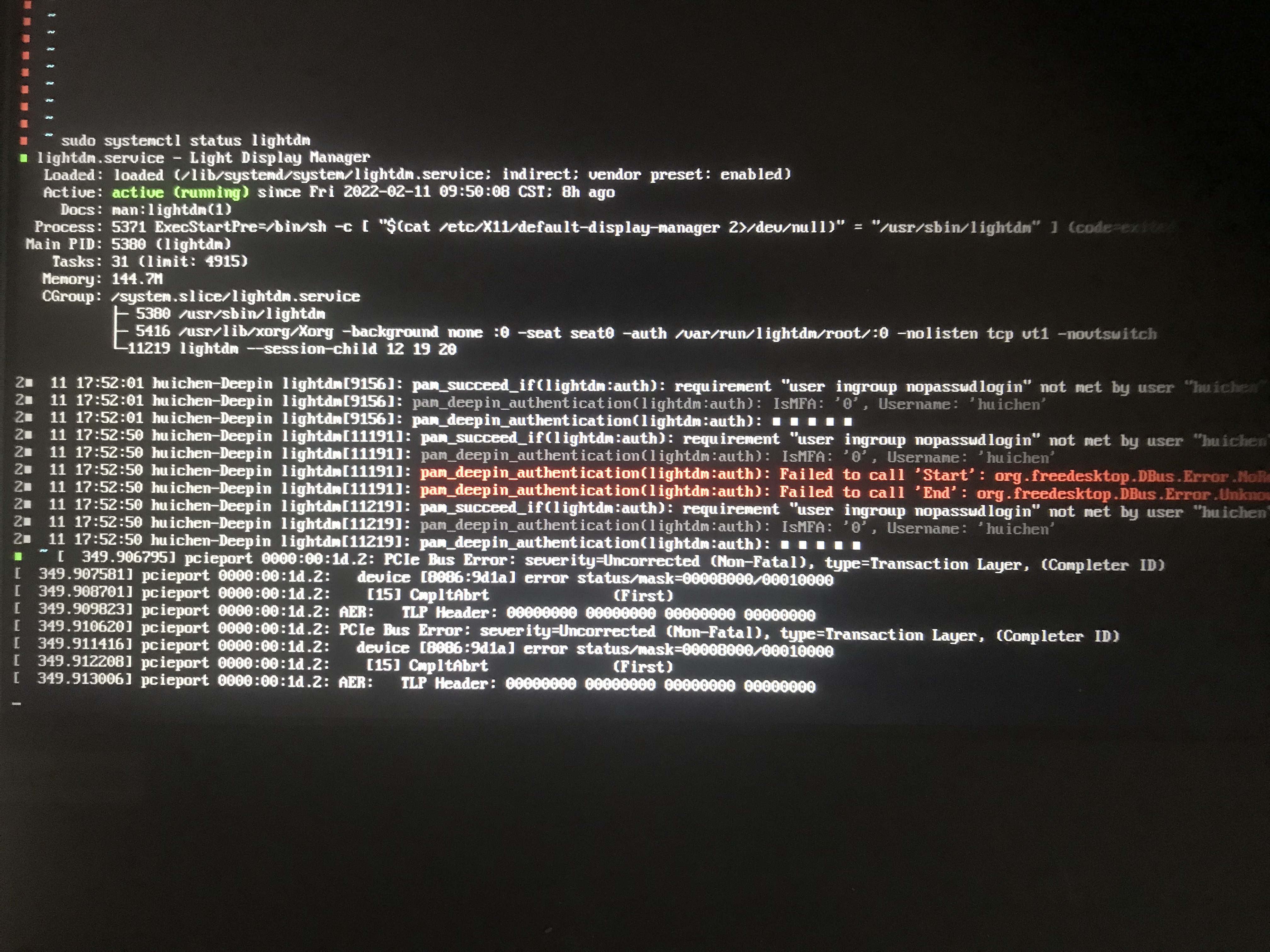

和tty2那个报错没什么关系,是我想偏了,主要问题在账户验证方面。
howdy是linux上一个人脸识别解锁工具,但是它貌似和deepin有些不兼容。本来我见装了没反应,就没去多管。结果这次更新之后突然又能用了,但是兼容仍然有问题。导致在账户验证的时候两者(howdy和deepin账户验证)互相冲突,导致无限卡死(应该)。
报错信息如下:
我的解决方法也很简单,直接在tty2里把howdy给移除了。移除之后就能正常进入桌面了。

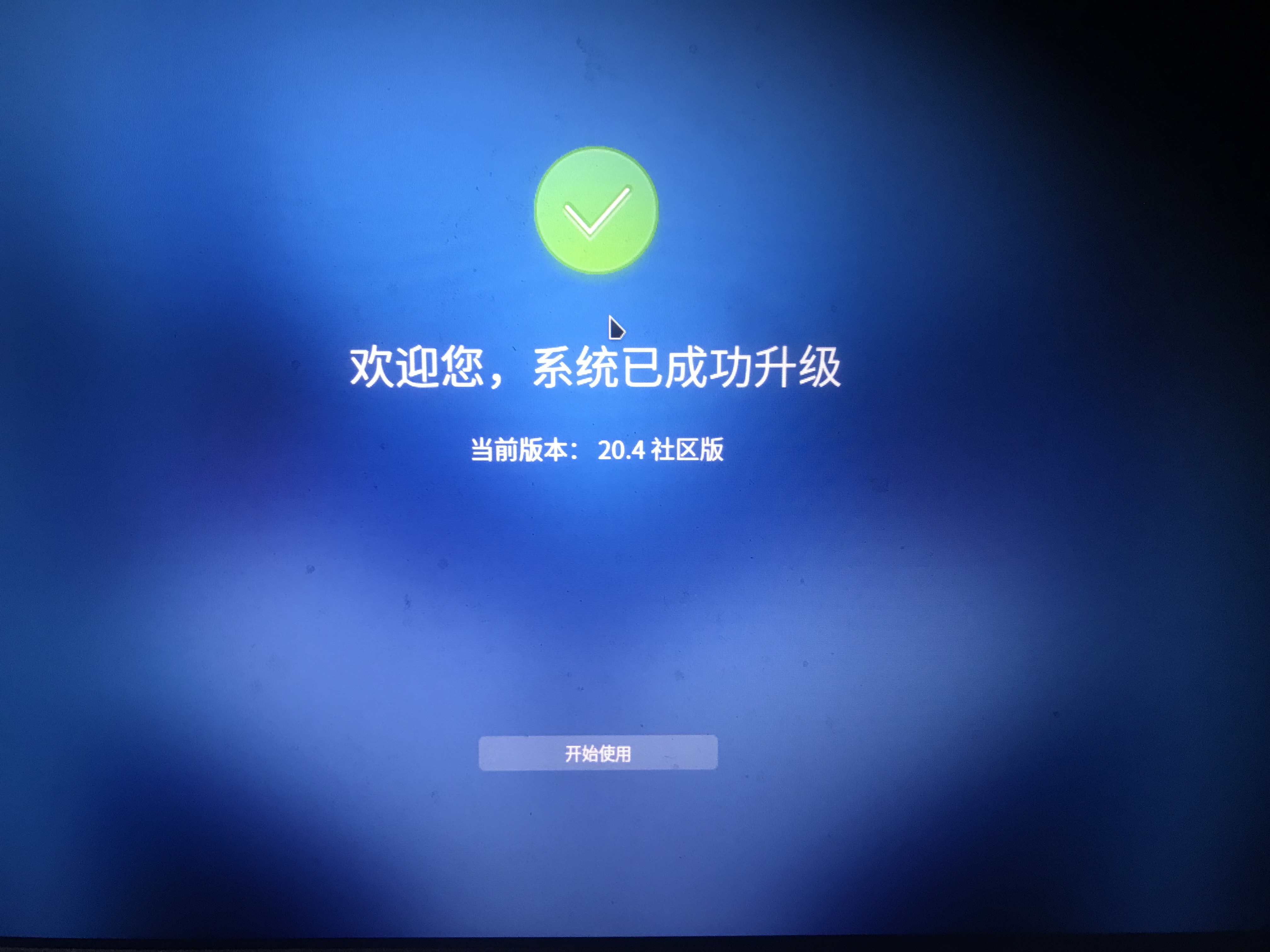

终于,我看到了久违的桌面:
最后我再提个醒:千万不要乱装不兼容的软件,不然像我这样的话就麻烦了。
