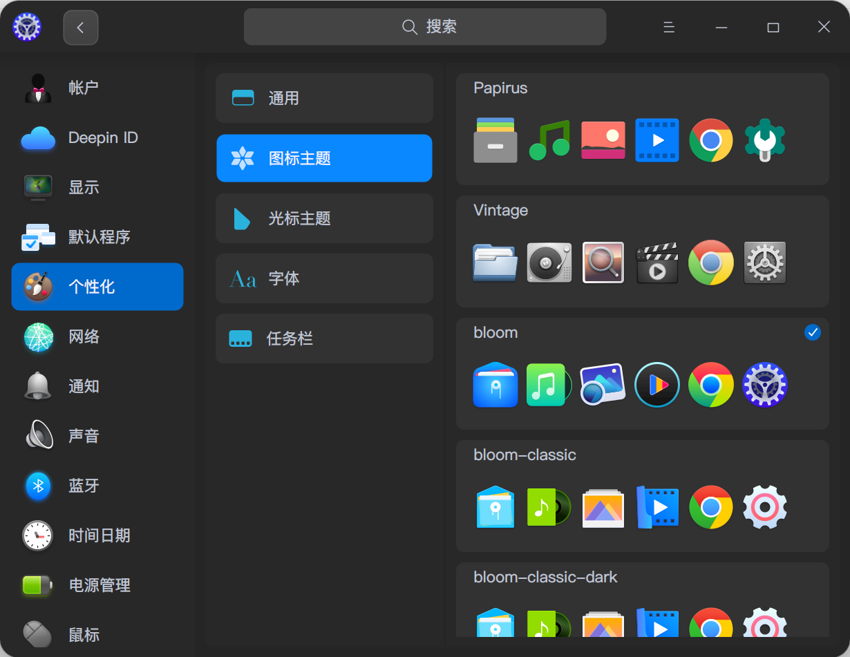

我当前使用的图标是 bloom:

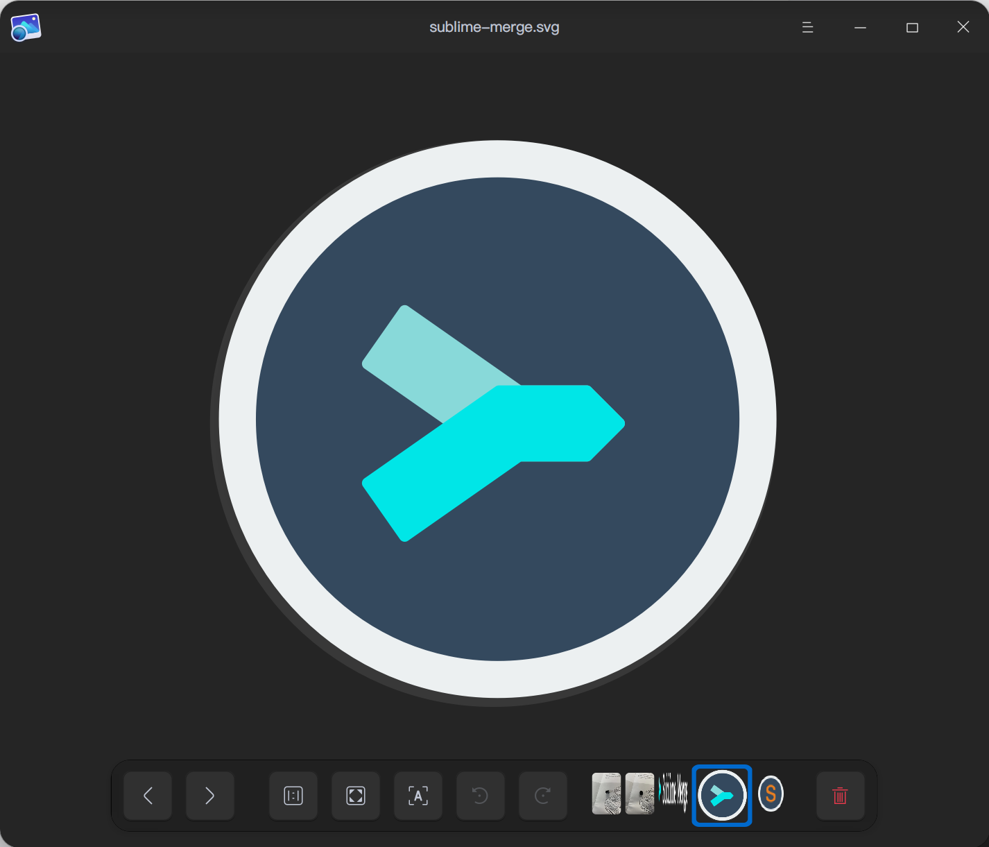

安装了sublime-merge后,使用的图标是:
bloom中没有此软件的图标,所以会fallback到哪里?
我从 /中查找了全部 sublime-merge.*,也不曾找到上图中显示的 sublime-merge图标样式,只有 sublime-text才是上图所示的图标。

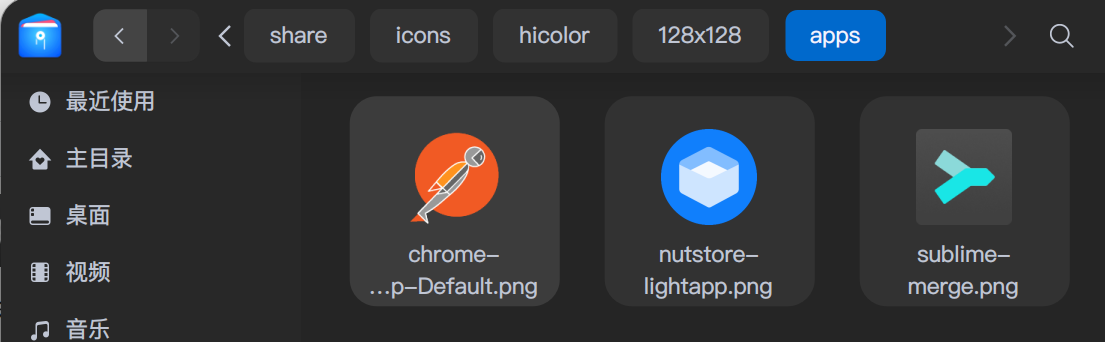

而且我在 ~/.local/share/icons/hicolor中也添加了 sublime-merge的图标:
可是其显示的图标仍然是sublime-text的图标,这让我感觉很疑惑。
