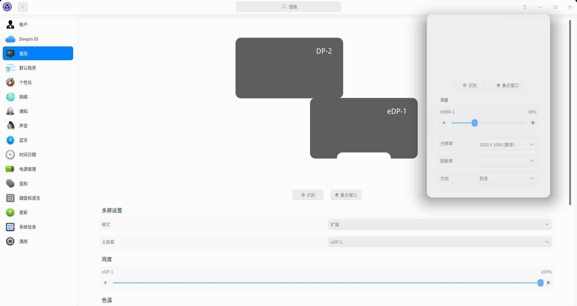

帮忙看看,本来好好的,刚更新的补丁,却少了一个屏幕。
eDP1,DP2,HDMI-1.现在HDMI-1根本就不显示了。
复制模式,三个屏幕都显示,但切换到扩展模式,感觉DP2和HDMI-1重合了,是不是配置文件不对呀?

安装ARandR调整下吧,这个系统的屏幕拖动不怎么好用
mwj818
2022-02-09 22:07
感谢 callmain朋友的帮助!但,使用arandr命令后,HDMI-1还是不会显示的。很郁闷!!!

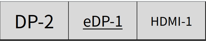

又查找了很多网上资料,找到了这篇文章:https://blog.csdn.net/moshowgame/article/details/111644487 ,得到启示。只需要执行:
xrandr --output DP-2 --left-of eDP-1 --auto --output HDMI-1 --right-of eDP-1 --auto
即可实现三屏的扩展显示了,为横屏排列。

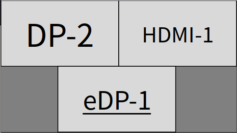

xrandr --output DP-1 --off --output HDMI-1 --mode 1920x1080 --pos 2912x0 --rotate normal --output eDP-1 --primary --mode 1920x1080 --pos 1920x1080 --rotate normal --output DP-2 --mode 1920x1080
--pos 992x0 --rotate normal
为反品形状排列。
