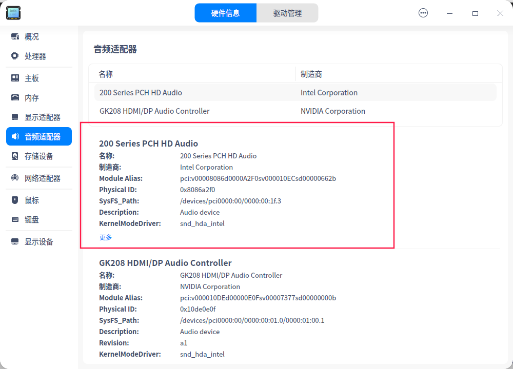

1、播放本地音乐时总是自动暂停,目测还有在【设置】-【声音】-【输出】界面,2-3秒就自动刷新,导致播放音、视频自动暂停
2、默认安装deepin后,播放音乐是没有声音的,安装了PulseAudio音量控制,播放音乐才有的声音
下图是我台式机的设备配置

  • 目前该问题还没有彻底的解决办法,从研发定位分析来看,是部分硬件设备的执行标准不同,会在linux平台上出现自动触发:“插拔”的信号,导致在deepin中拔掉耳机后自动暂停的功能生效了,从而有了该问题的表现。
  • 当前所有linux发行版在这类设备上都会有此问题,只是其他发行版没有做拔掉耳机自动暂停的功能,所以不会有所察觉。
  • 目前在遇到这类问题的设备上,只能通过蓝牙耳机方能规避了,研发也没有继续跟进的计划了。
