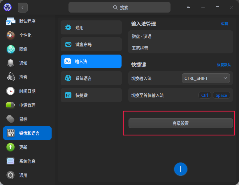

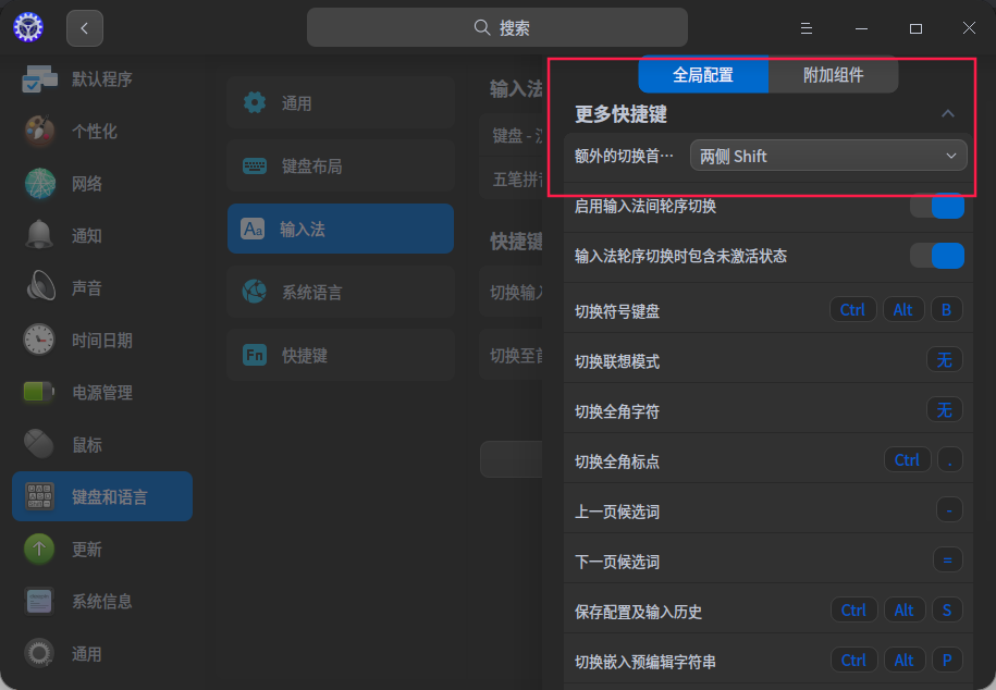

另外,五笔输入法也不错,但缺少设置 Shift 快速切换英文输入的功能,希望添加上。

在输入法配置——全局配置——高级选项中,为激活输入法、取消激活设置快捷键,左、右shift都设置。在输入英文时按一下左或者右shift,输入中文时再按 一下。

缺少设置 Shift 快速切换英文输入的功能?我以前也这样子认为。但是我发现不是这样子的,只是我以前不知道怎么设置。
