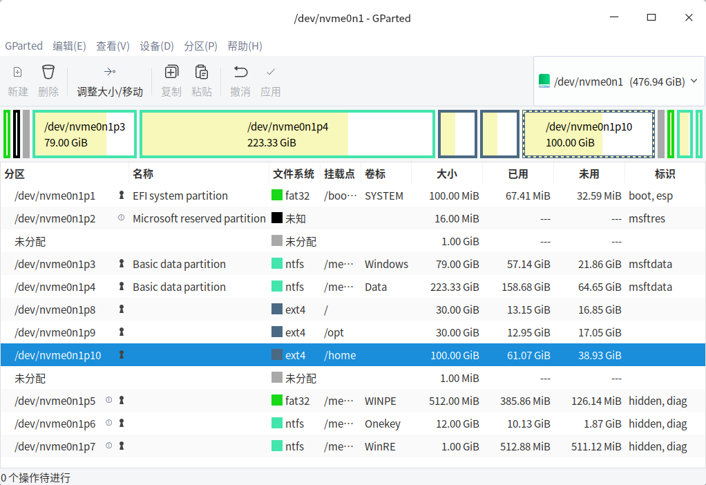

电脑预装的Win10系统保留,只将硬盘剩余空间划出160GB空间安装Deepin系统,其它分区未进行修改,目前硬盘分区情况如下图所示。使用Deepin的Grub作为启动管理器,Win10系统作为默认启动项。

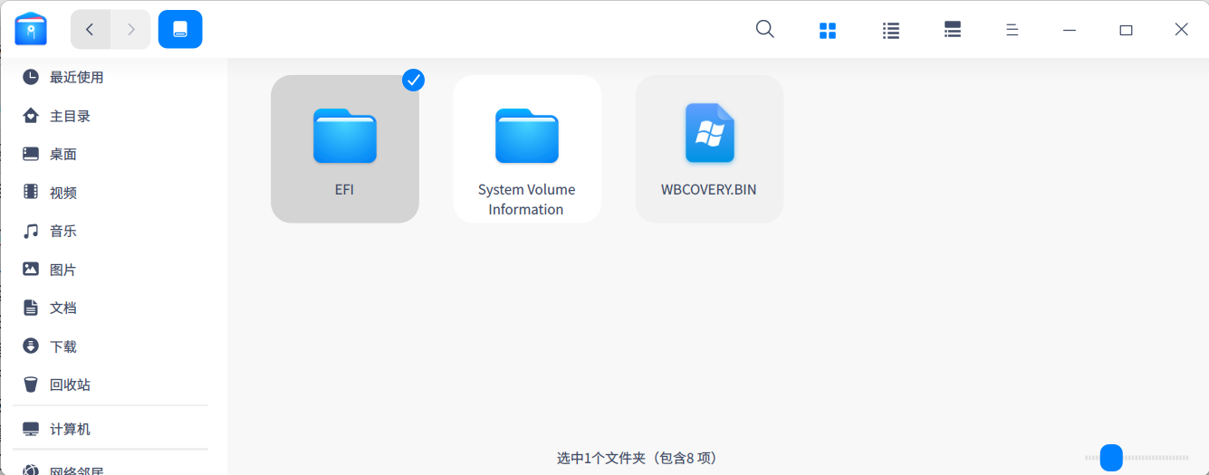

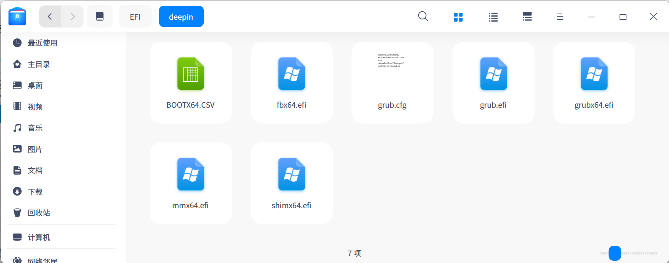

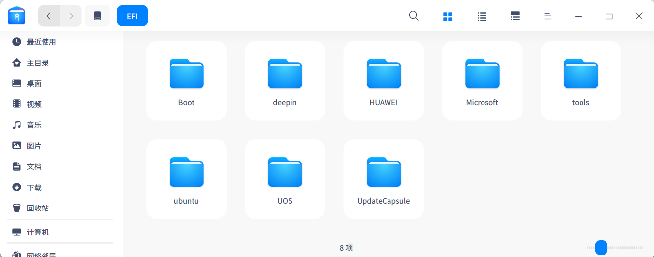

现在的EFI分区内文件如下面几张图所示:
截图_dde-file-manager_20220201201907.png截图_dde-file-manager_20220201201917.png截图_dde-file-manager_20220201202117.png

1.首先怀疑是不是EFI分区空间不足导致的呢?
因为Win10默认的EFI分区只有100MB,我这又是双系统,又是安装rEFInd的,是不是空间不足了,导致升级过程中有些操作没完成呢?在之前使用rEFInd后又可以使用Grub那次升级的时候,好像就看到过提示信息说是什么EFI空间不足导致什么未完成,但重启测试发现使用正常,也就没在意那个错误提示。
所以这次我首先就想是不是这个问题,但我将rEFInd删除后,EFI分区还有32.6MB的时候,使用“sudo grub-install”和“sudo update-grub”两条命令重新安装更新了Grub之后,在BIOS的启动设备选项处多了一项deepin的启动项,将其设为第一启动设备,保存退出。

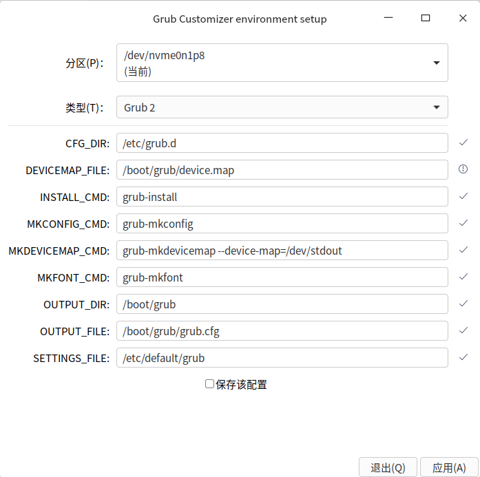

我用Grub Customizer查看现有Grub环境参数,发现如下图中的目标位置处(/boot/grub/device.map)的“device.map”文件不存在,是否会影响Grub启动?这个文件怎么恢复或生成?

补充:
使用Grub Customizer更新Grub设置信息后无效。

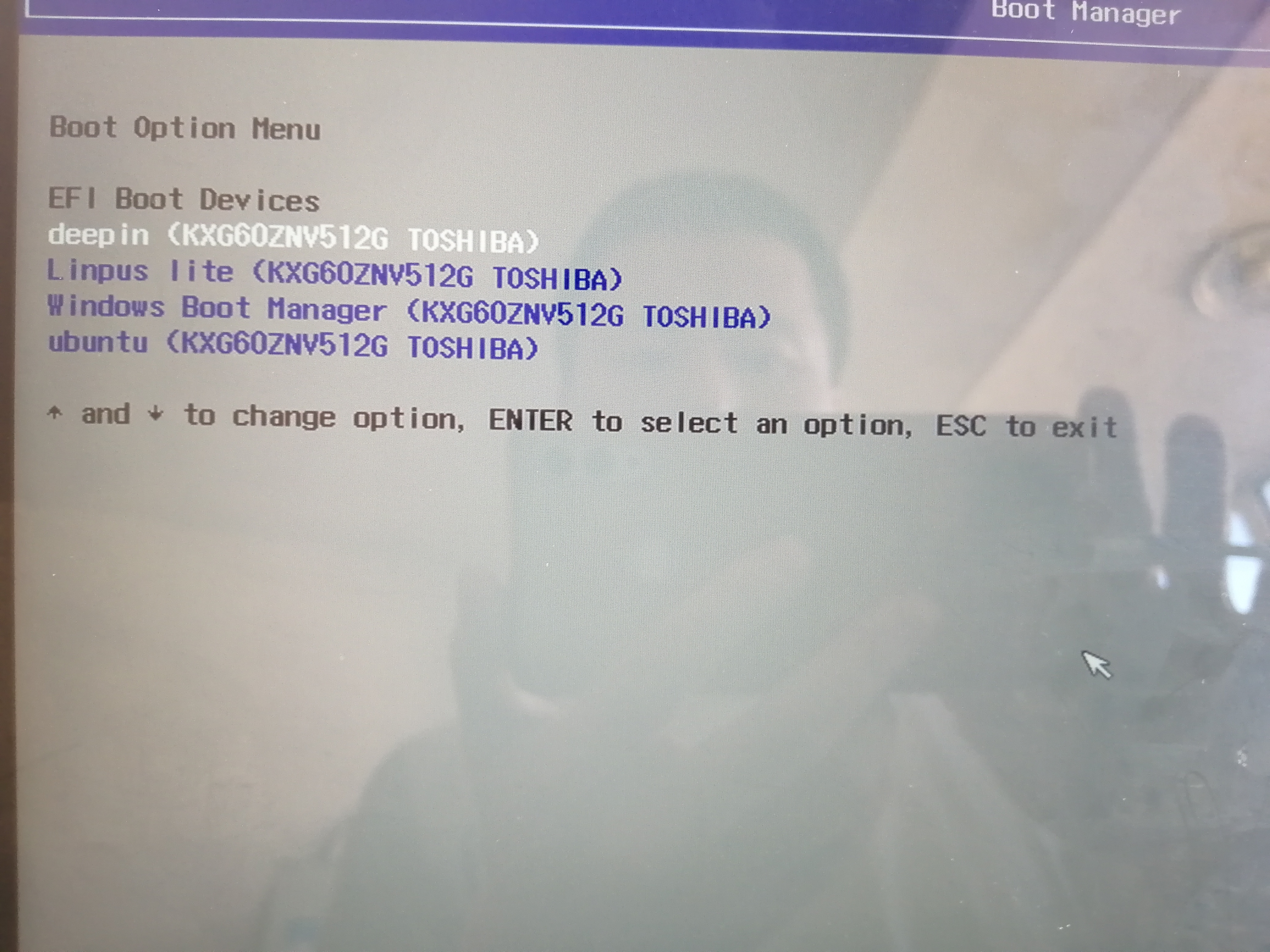

我的电脑的启动设备如下图所示,经过多次试验,手动选择哪一项都可启动,比如选择Windows则直接进Win10,选择Deepin和Linpus lite则都会出现Grub启动菜单,两个菜单都包括Win10的启动项,其中Deepin的所有项均可正常启动,Linpus lite中的Deepin可正常启动,但Win10会卡在Grub背景图处。
但在BIOS系统设置中将除了Windows的任何一项设为第一启动都不能启动,都会卡在HUAWEI的Logo处,而将Windows设为第一启动项后则直接进入Win10系统

我也遇到一模一样的问题,不过我是联想的,开机卡在lenovo 界面,按F12选windows或deepin都可以正常进系统,将windows设第一启动也可以正常进,设deepin第一启动就卡在lenovo,以前双系统是正常的,后面加多一块空白机械盘做数据盘就出现这种情况。
