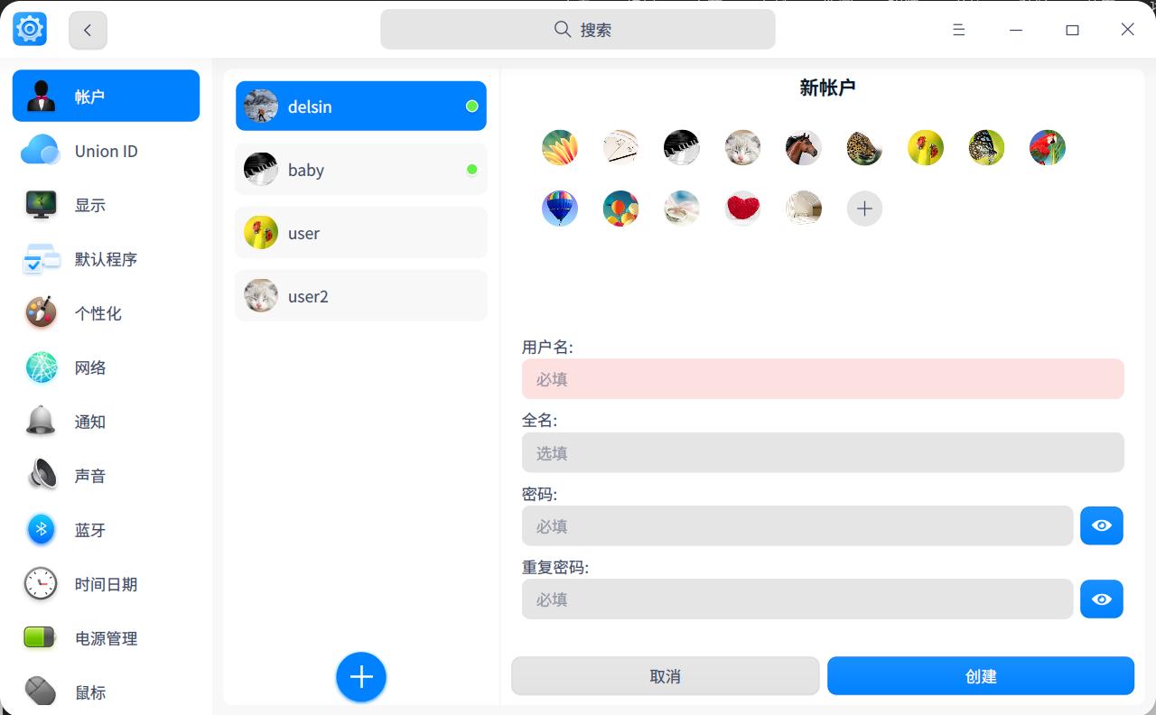

delsin
2022-01-31 06:46
hyjiao:
只要新建的用户不是管理员类型的,就可以了。不是管理的用户,是没有办法新建用户的。因为新建用户要输入管理员的密码的。
并不是这样的,你不信你自己试一下就知道了。你可以先用管理账户创建一个用户A(设置跟管理账户不一样的密码),然后退出登录管理账户,再登录用户A,然后在控制中心去新建用户B,这时候只需要验证用户A的密码即可。
每个用户在新建用户的时候,只需要输入自己的开机密码。

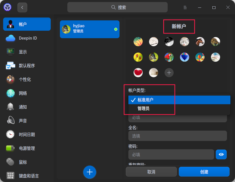

hyjiao
2022-01-31 06:57
我的系统是Deepin,新建帐户的时候是可以选择帐户类型的。标准用户是没有管理权限的,不能新建用户。
delsin
2022-01-31 07:05
hyjiao:
好吧,UOS这点跟Deepin居然不一样,UOS没有选择用户类型的功能。

delsin
2022-01-31 07:33
hyjiao: It has been deleted!
在UOS里新建的用户,本来就是没有管理权限的,但是UOS的问题就在于,没有管理权限的用户还可以继续新建用户。
