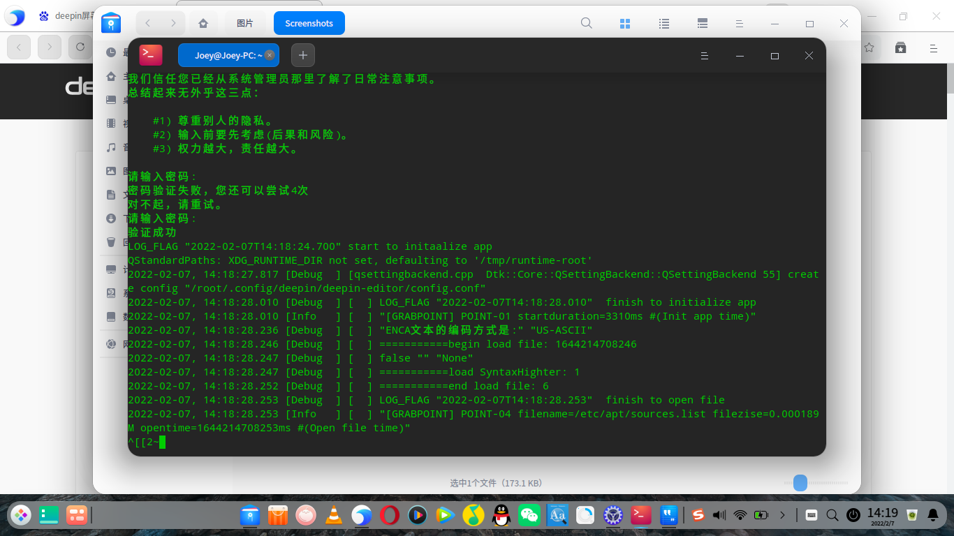

WangZhongyun
2022-02-01 03:22
先终端命令:sudo deepin-editor /etc/apt/sources.list
在论坛贴出打开文件的软件源截图,然后关闭这文件,再终端命令升级:
sudo apt-get update && sudo apt-get dist-upgrade
看升级情况有否错误提示

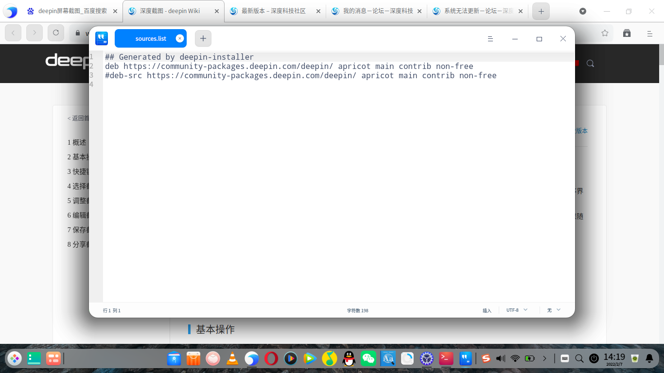

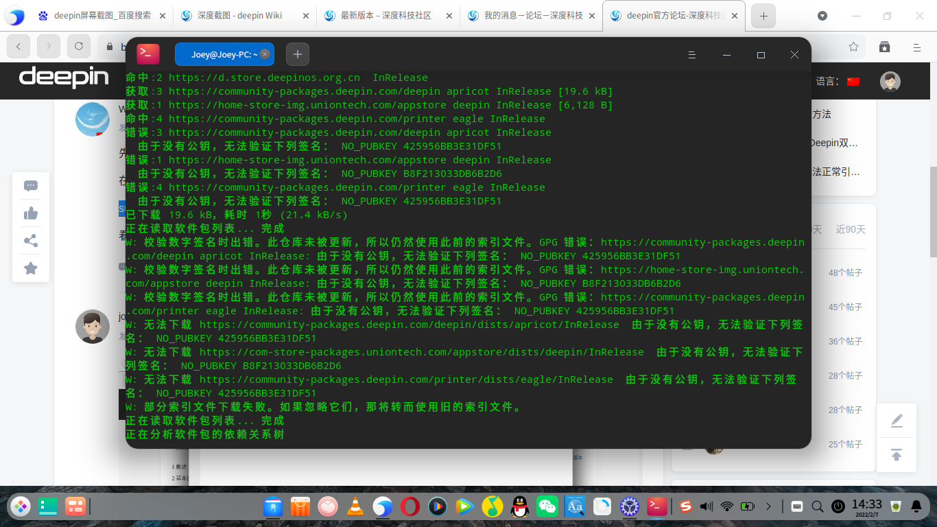

WangZhongyun
2022-02-08 00:48
joey8257:
麻烦大佬帮忙看看。谢谢大佬
你这是把别的源加入进来造成的问题。试试恢复deepin20.4的源:
deb https://community-packages.deepin.com/deepin/ apricot main contrib non-free
#deb-src https://community-packages.deepin.com/deepin/ apricot main contrib non-free
然后再终端命令升级:
WangZhongyun
2022-02-08 00:54
如果加入了其它的应用商店,通常会带来其它的源。

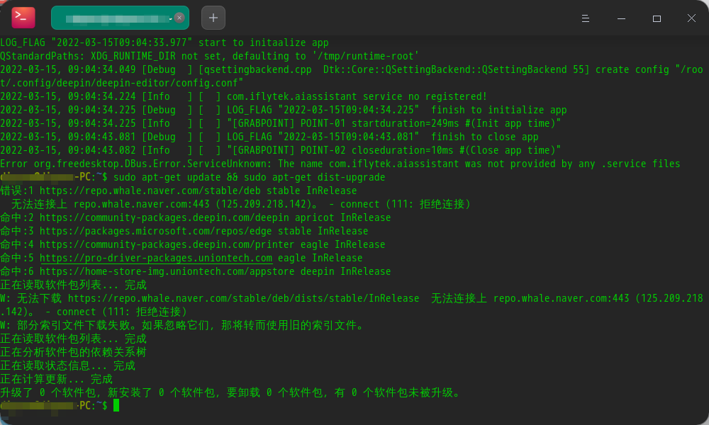

2022-03-15 20:38
digsen:
麻烦大佬也给俺看看,谢谢了
可用新立得包管理器搜索“whale”或"naver"是否安装了相关包,是的话建议卸载后试试。
还没安装新立得包管理器,可用命令安装:sudo apt install synaptic
