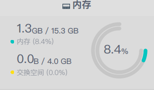

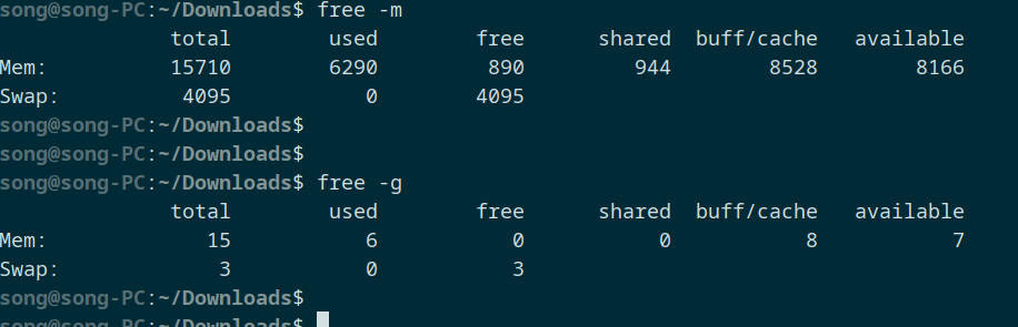

安洛
2022-01-30 03:18
打开终端,输入 free然后回车,看看结果。
fedora
2022-01-30 04:41
安洛:
内存使用率不足50%
安洛
2022-01-30 05:11
fedora:
内存使用率不足50%
我不是说这个。我想看的是“交换”的数据。

安洛
2022-01-30 15:48
fedora:
我理解和内存使用关系不大,还是某些地方可能有冲突,看相关内核日志或许能找到原因。
我能提供的场景是,即使启动不开启应用,合上盖子问题依然会出现。也期待有相同问题的朋友分享下!
事实上,休眠的时候系统会将目前内存的所有信息存进swap,这就是休眠保存进度的原理。
理论上讲,只要休眠时使用的内存小于swap分区内存就能成功,然而实际上通常推荐swap的大小是物理内存的1.5倍才使用休眠功能。
当然也不排除其它可能性。深度有个日志查看器,你把每一页的error和fail过滤出来,也许也能找到真相。
