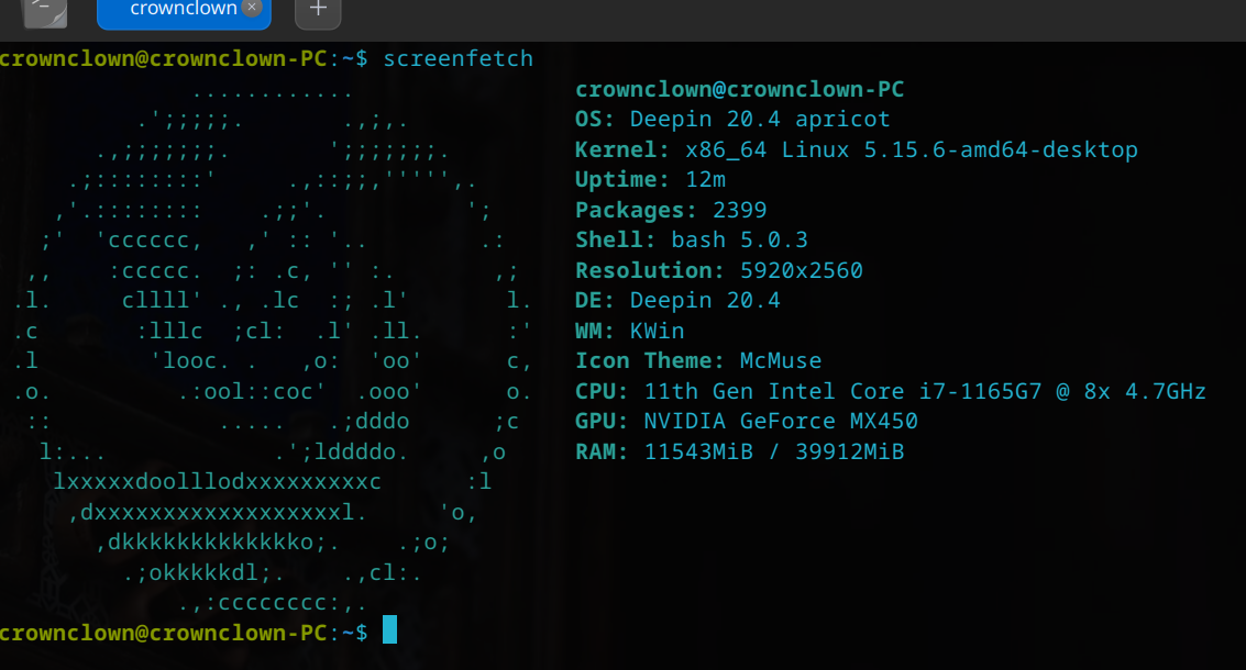

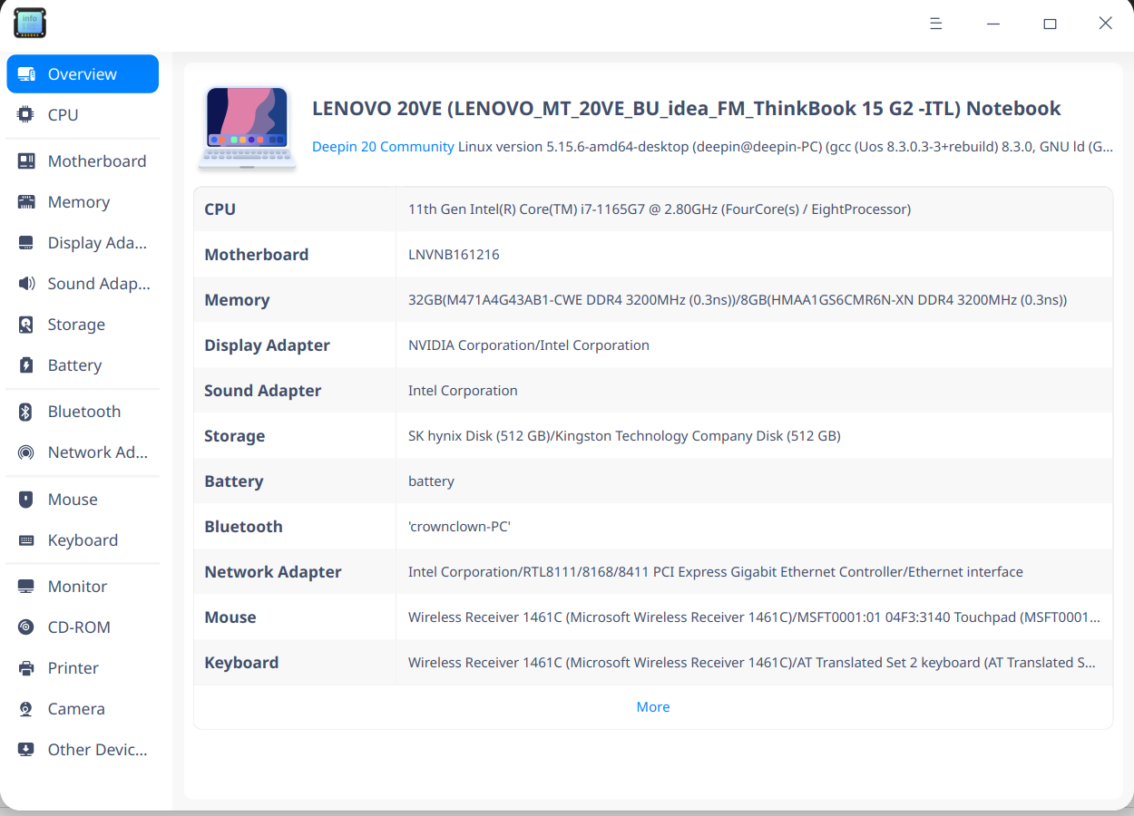

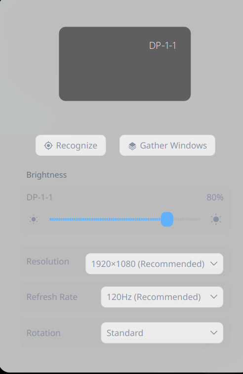

显示器信息:
系统信息:

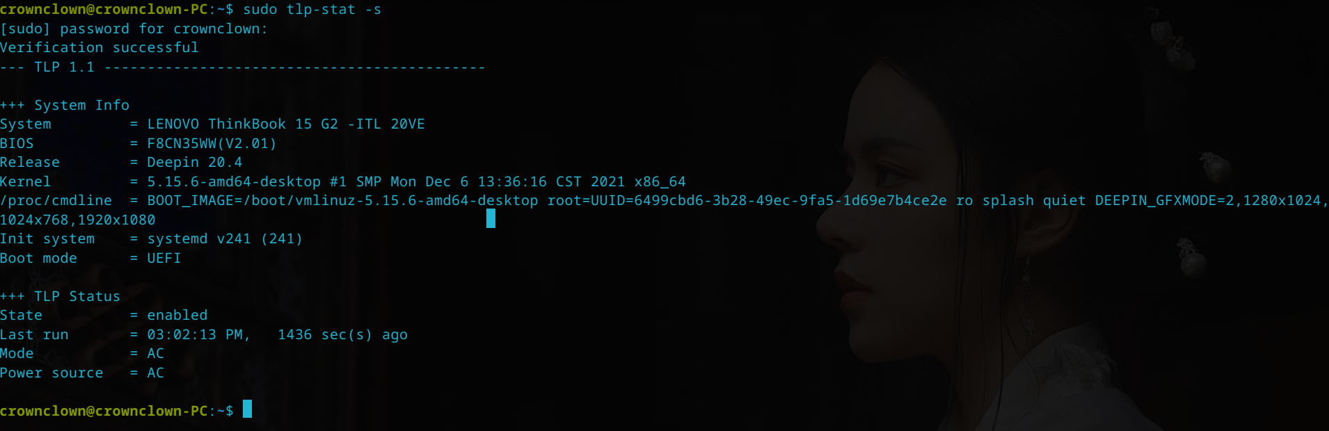

tlp 电源配置用的 默认的我没改过配置:

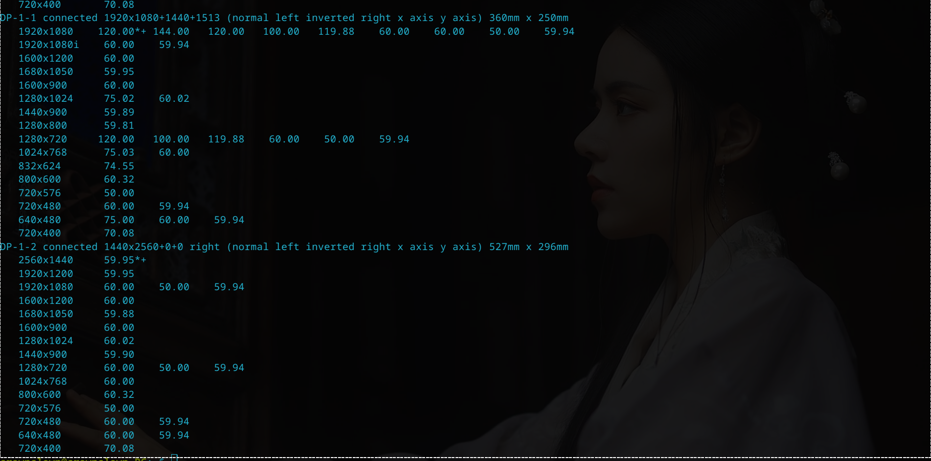

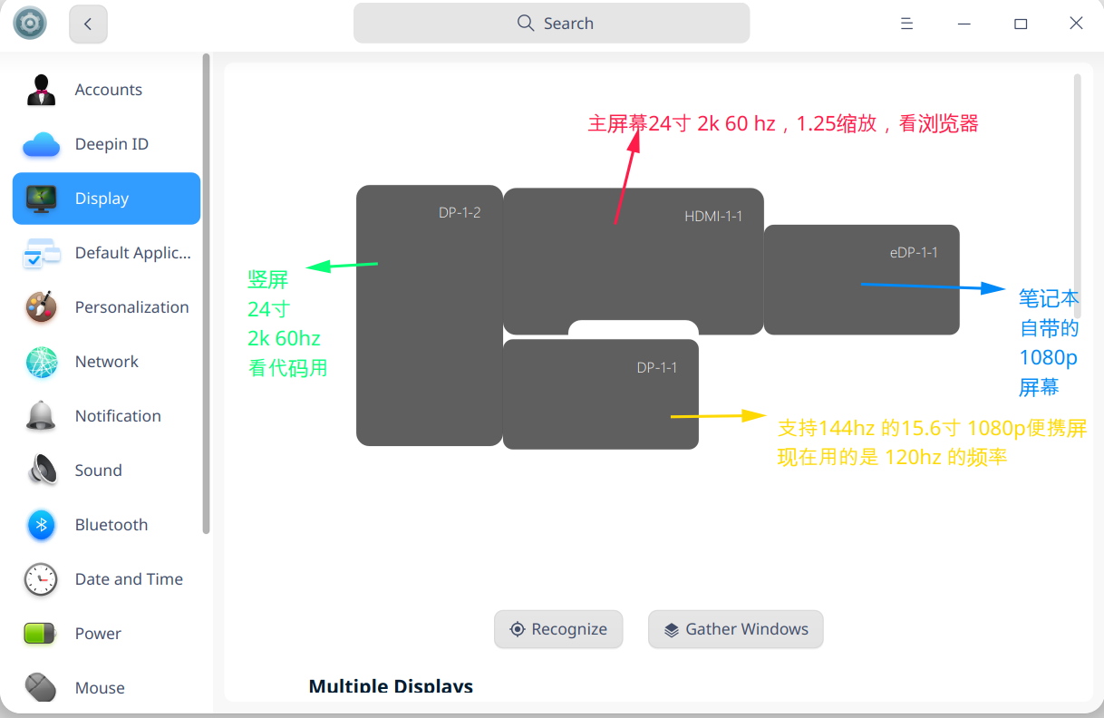

工作环境的 显示器配置:
然后下边的这个 120hz 的便携屏幕 用的 雷电四 接口 type-c线 一线通连接的,
用了这个 就开始掉电了,
我的解决办法就是 把原厂的 65w的充电器,换成了 100w的 氮化镓,解决了,
但是明显电压比之前的65w高了 大于 5%,应该会对电脑电池,硬件啥的有损伤,
不知道 有没有大佬解决一下,或者 提出你们的 笔电扩展方案,

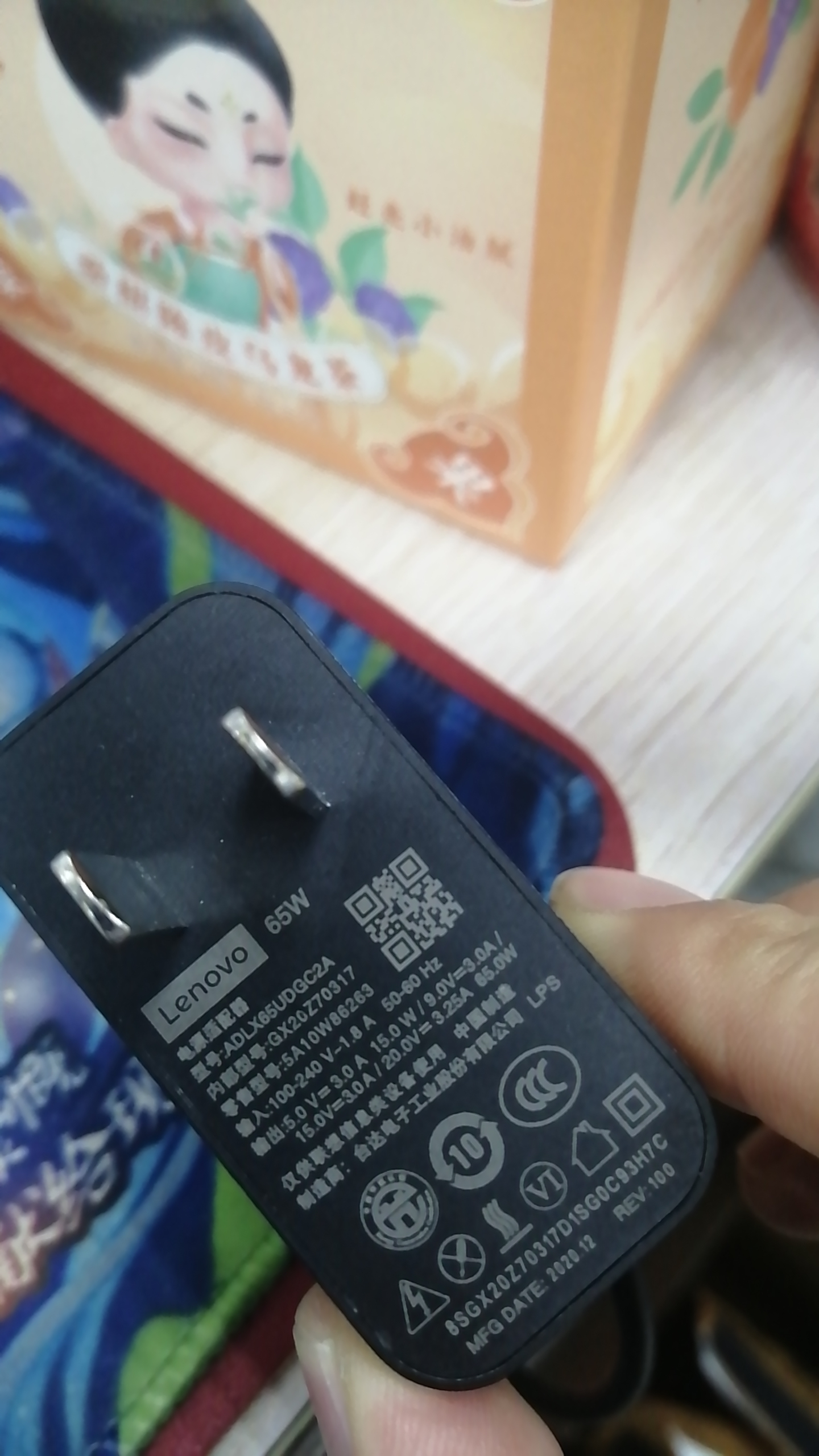

2022-01-28 23:54
那啥......现在的 GaN 充电器芯片不都可以自己识别所需要的电压吗?一般支持 PD 充电的笔记本都是标准 20V 输入的,应该不存在电压高的问题。
倒是适配器功率太低会出问题,一个是功率不够时会从电池偷电,电池同时充放电会影响寿命。另一个是适配器长期超负荷工作会过热,有烧坏的可能性。一般高功率反而没事,保证电压基本一致就行。

王猛龙
2022-01-29 00:05
忘记、过去:
对呀 自带都是个 65w的 电压不够了呗
就是这货:
