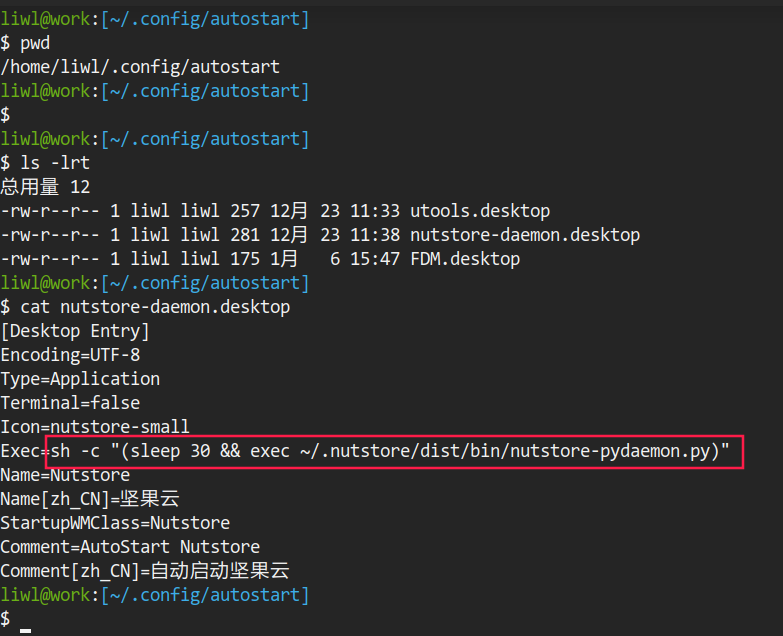

liwl
2022-01-27 00:20
参照坚果云的启动,创建一个xxx.desktop放到~/.config/autostart下面,desktop的内容按照实际修改
主要修改Exec内容,其他内容对应修改即可

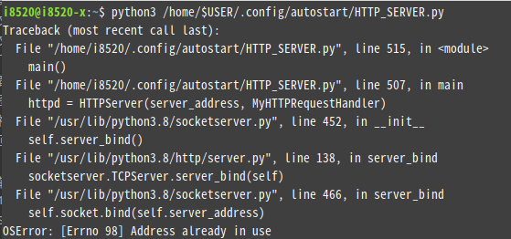

酷谷的谷子
2022-01-27 03:55
用启动器文件启动,在运行脚本就报错,没有办法在.config里面运行
延迟启动也不行,还是问一下作者,
可以有代替的,用phpstudy 在使用这个webftp.zip也一样就是麻烦里点

sudo_free
2022-01-27 05:19
看了眼,你这不就一个单文件吗😂 你先把第一行改成 #!/usr/bin/env python3 , 然后 chmod +x 它,再试试绝对路径直接运行;
至于开机启动,建议写个 systemd service 就行了;因为记起来太麻烦了,每次我都是百度,建议你也百度;启动顺序放在network.target 后面就行
又看了下,你这去学点python好不好,都提示你 "Address already in use" 了,先把之前跑的停下来,killall python3
