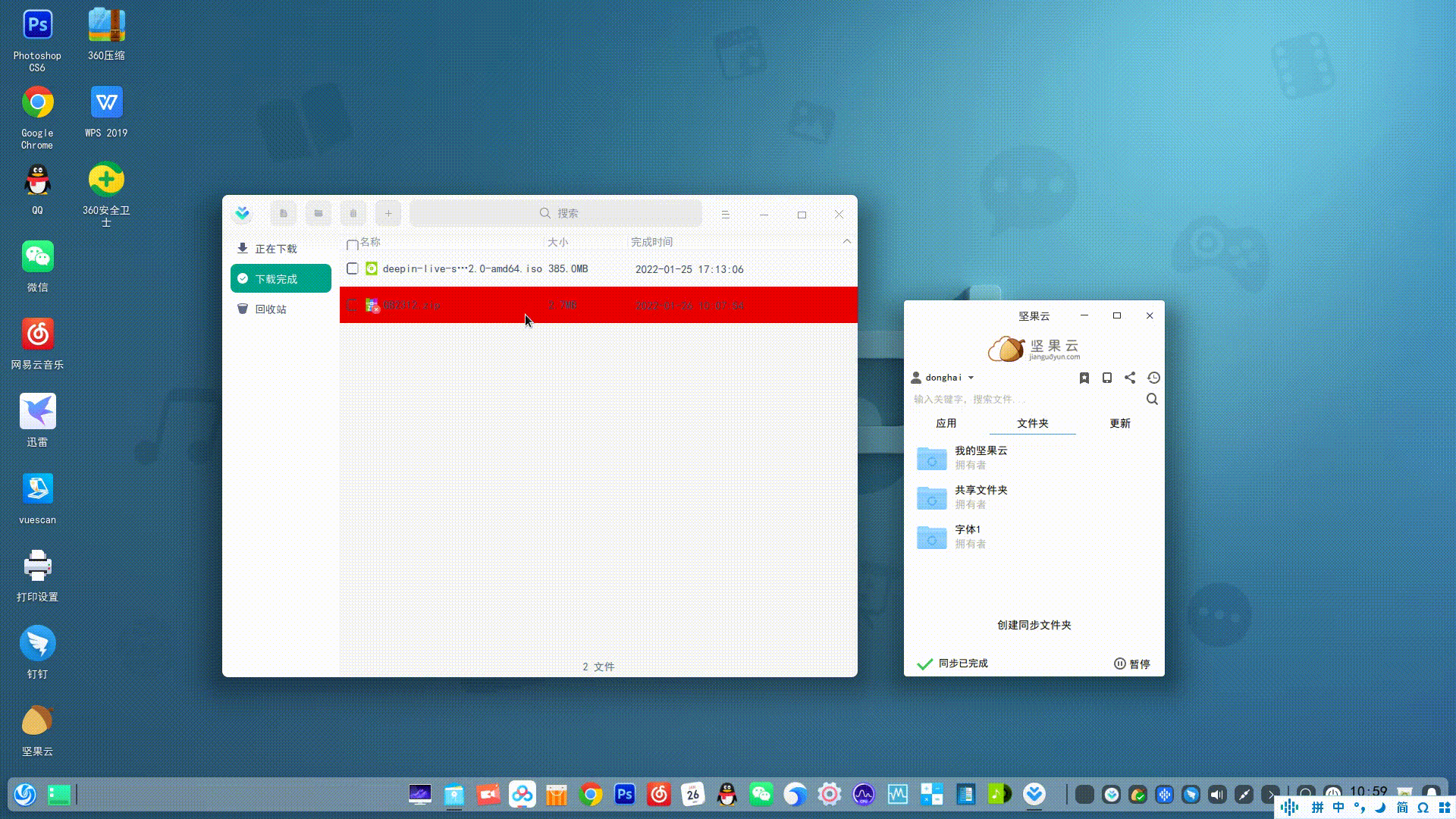

不懂怎么描述,看视频!大概就是要打开文件夹,会弹出360压缩,提示不能以什么压缩包打开?是360压缩的问题吗?

我是要打开文件所在的文件夹

终端里执行 xdg-mime default dde-file-manager.desktop inode/directory 试试

有效,这是啥问题

文件夹本来是应该使用文件管理器打开的 但是被你搞成360压缩了

不是我搞得,软件自己这样的,卸载之后也可以解决,但是还得装回来用它
