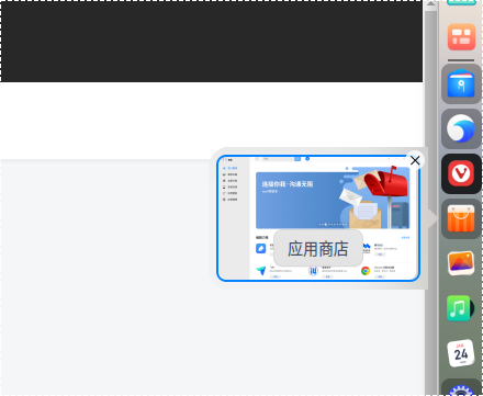

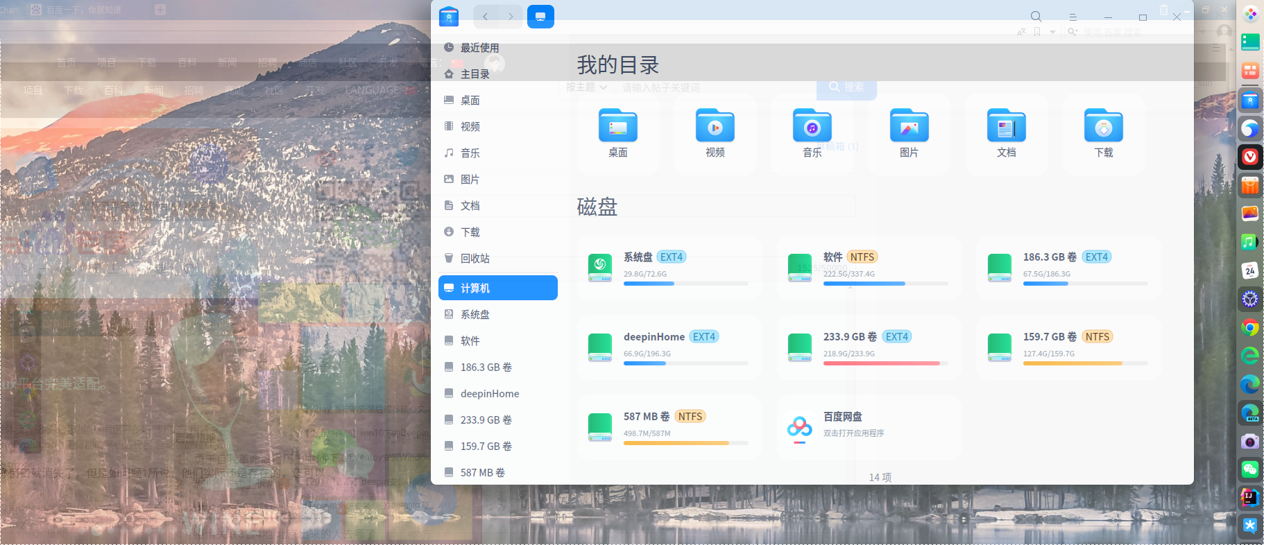

系统的任务栏中鼠标悬浮预览准备切换的时候出现很多之前没有遇到过的问题:

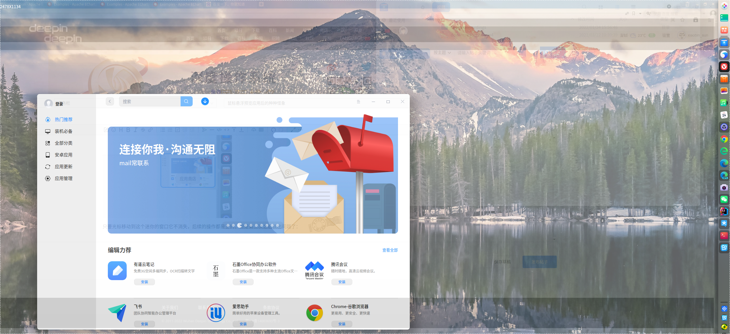

1、如果预览的是当前已经置顶的应用,出现的问题是光标移动到预览的小窗口,小窗口就消失,但是实际应该还是存在的可能是透明度的问题或者窗口层级的问题,只要光标已开小窗口的范围,小窗口会闪现一下再消失。

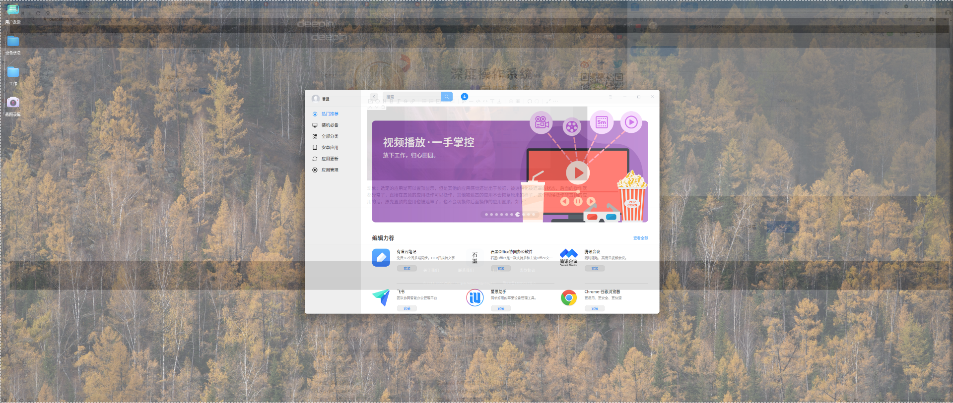

2、在问题1的情况下,光标在消失小窗口位置是可以点击切换到对应的应用的,但是这个时候页面就会乱了,如下:
原始的截图超过了限制,这个是截图的截图,模糊了一点点,但是实际的效果跟这个差不多,下面是我副屏幕的截图:

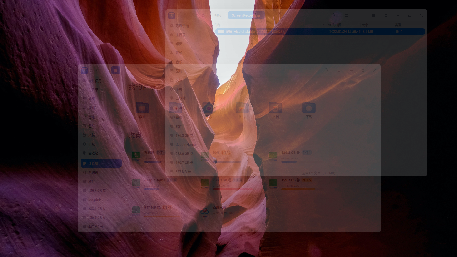

现象:选定的应用是可以置顶显示,但是其他的应用感觉还是处于预览,被透明化被遮罩的状态,后面的操作就都异常了,直接在置顶的应用操作可以操作,其他被遮罩的应用不会恢复原来的样子,这个时候操作非置顶的应用的话,原先置顶的应用也被遮罩了,也不会切换你后面操作的应用置顶,如下:
而且再通过鼠标点击导航栏中的应用试图去切换也不能将新打开的应用高亮置顶,其他恢复正常,这个时候只有通过alt+tab去切换窗口,才能恢复正常使用。

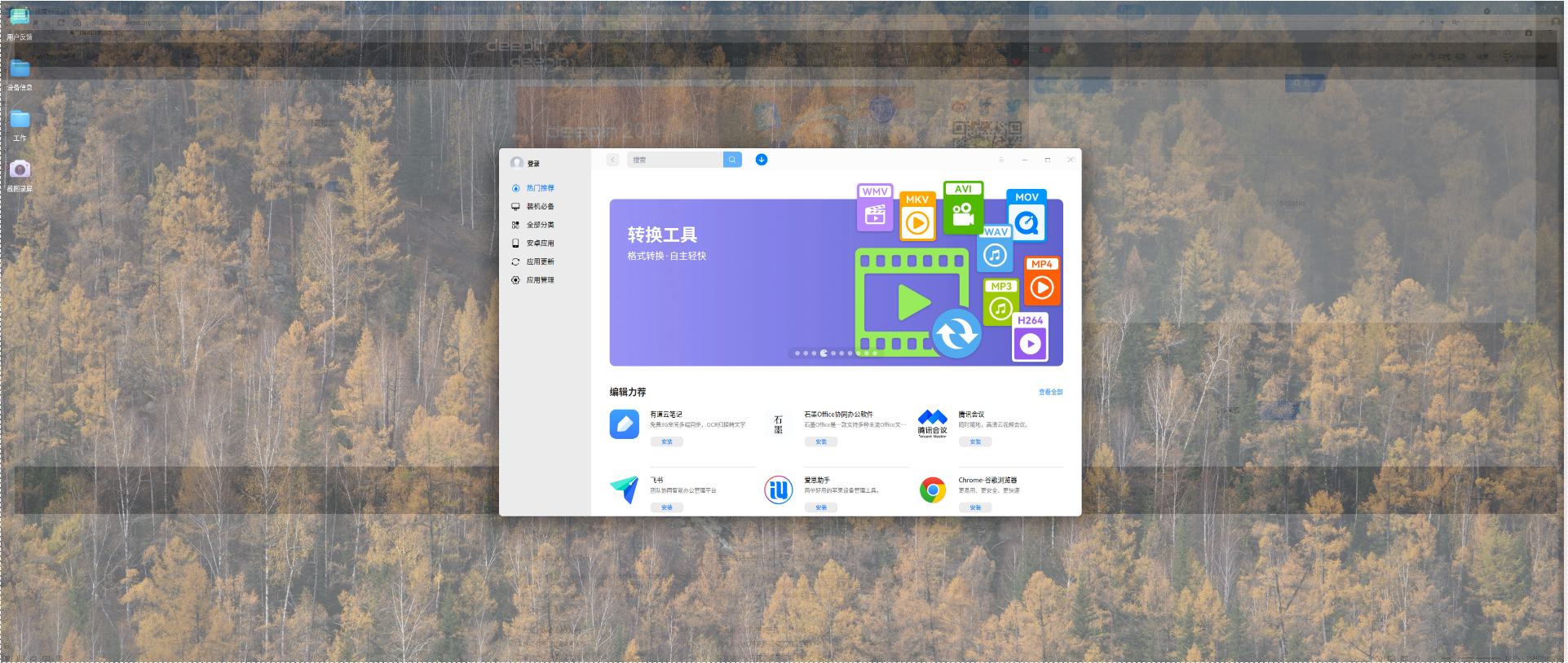

3、问题1的现象复现率几乎100%,但是如果程序一开始不是置顶的,第一次预览的时候是正常的,如下:
只要光标移动到这个迷你的窗口它不消失,后续的操作都是正的,但是第二次之后就出问题了:

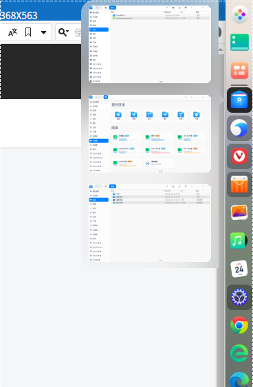

4、如果鼠标在导航栏中直接点,或者预览之后不是通过点击小窗口而是直接点击对应的图标,那么是不会出现这个问题的,可以正常的切换,但是如果一个应用打开了多个窗口,一般来说直接点击的话他会在窗口中去置顶下一个窗口,比如我打开了3个“文档管理器”,他会置顶到下一个文档管理器窗口,依次循环,这样是没问题的,但是实际场景中我们经常需要根据里面的内容快速去跳转到我想要打开的窗口(这个在20.4之前的版本都是正常的)。
预览的时候能正常显示已有的窗口:
光标移动到其中任意一个的时候,预览的迷你窗口就消失了,但是如问题1所说,他们实际还是存在的,还可以通过点击去选中
这个时候如果不点击不选中其中的一个而是光标移开移到之前预览小窗口外,那么就等于放弃这次切换,遮罩的现象会消失,但是这样等于没有达到你要的结果浪费了几秒的时光;那么在预览消失的时候鼠标去点击其中的一个的话就又变成1所说的问题了,这个时候变得很混乱,需要alt+tab去切换去掉遮罩,然后再alt+tab把切回来原先想要打开的窗口,又浪费了大概2秒的时光。
问题复现非常高,非常影响使用,希望官方重视尽快修复。

确实会出现,尤其是窗口开的比较多的时候,来回切换,切一切偶尔就会出现这样的情况,这个时候再强行切换到一个全屏的新窗口,盖住这些旧窗口,大多就解决问题了。 23版
