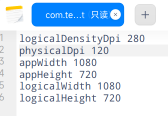

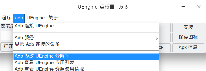

昨天晚上突然想到,那为何我不直接使用安卓版本的微信呢?在酷安的微信评论区找到,只要设备的DPI设置为280,就可以激活微信的平板模式,实现两台设备同时在线。于是开始想办法设置uengine的DPI,刚开始使用的uengine runer,里面有一个修改分辨率的选项,可是打开后显示设备未注册,无法使用。
但是后来在帖子https://bbs.deepin.org/post/226730中发现了一个方法
打开/usr/share/uengine/appetc目录,发现有一个com.tencent.mm.txt,这不正是我们要使用的微信包名!到这里,我开始有些期待了,然后对文本做出如下的修改

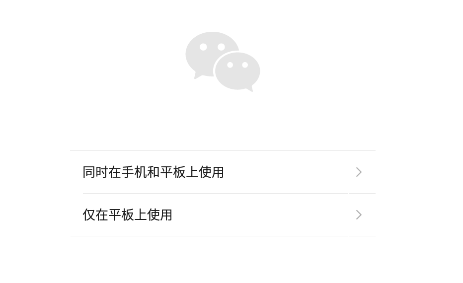

然后重启uengine,下载安装微信,打开——见证奇迹:

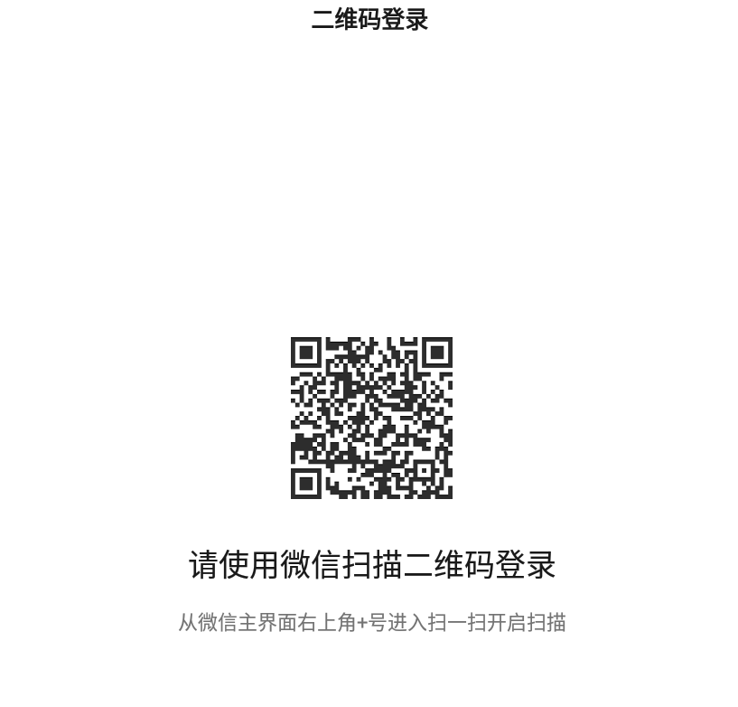

扫码后成功登录!手机端显示平板已登录。
注意:安装微信时一定要安装32位版本,因为我第一次安装的64位会闪退。附上8.0.18版本微信32位的下载链接:

这个运行器的分辨率是针对通过其他方式连接的分辨率设置的,不是正常运行Android应用的窗口
以及为什么提示未注册,是因为如果要使用adb选项卡里的内容,必须安装程序里的adb补丁才能使用

magicAppMode 0
登陆之前删除这个代码
登陆好之后添加这个代码,基本没有问题了
