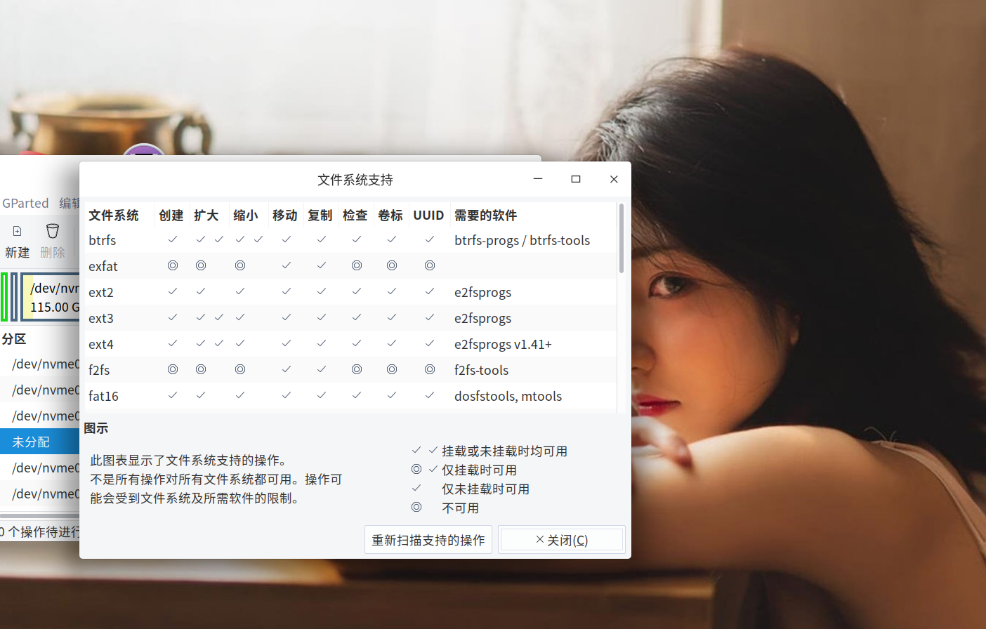

本来是是想直接使用Gparted对根目录进行扩容,但是在查看该软件的文件系统支持后
发现ext4的文件系统仅在分区未被挂载时才可以进行操作(系统还在运行直接把根分区卸载了在它上面应该会出点事哈哈,才疏学浅不敢测试)
于是这个方案是行不通的。

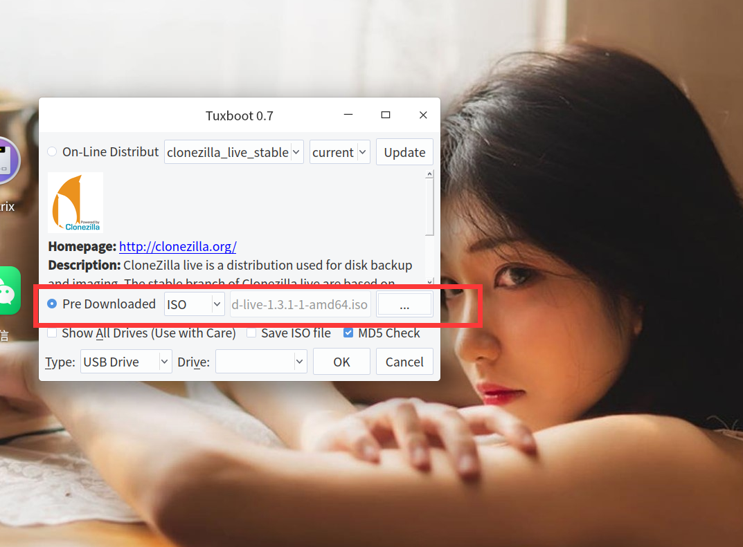

然后下载Tuxboot,使用这个工具来将下载的镜像制作成live版,链接https://tuxboot.org/download/
照着如上打上勾,然后点击右边的三个小点,在目录中选择下载好的Gparted镜像,点击OK确定,这里U盘中的东西会丢失,建议提前备份。

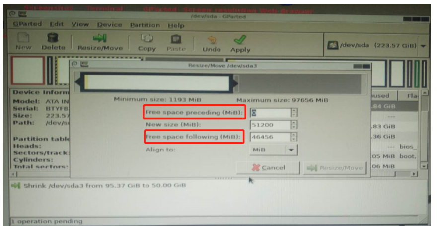

进入系统后,会自动为我们打开Gparted工具(图是偷上面那个帖子的)
因为ext4在分区操作的时候只能连续的改变,也就是说,你想把分区的空间变小然后分给最前面的分区,你只能按顺序往前一块一块往后挪,当你选择一个分区后,点击更改大小出现上图的窗口
第一个选项的意思是你这个新的分区是从原来分区的什么位置开始
第二个是新分区的大小
第三个是距离后面一个分区将会剩余多少未分配的空间
填写两个后身下的一般会自动计算,如果不会的可以点击旁边的上下建微调一下
另外这个工具是惰性的,就是只是不点击执行,其他的操作都只是记录下,所以可以随便搞,是可以撤回的
