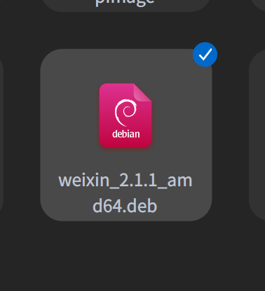

我是直接在别人提供的下载连接下载安装的
